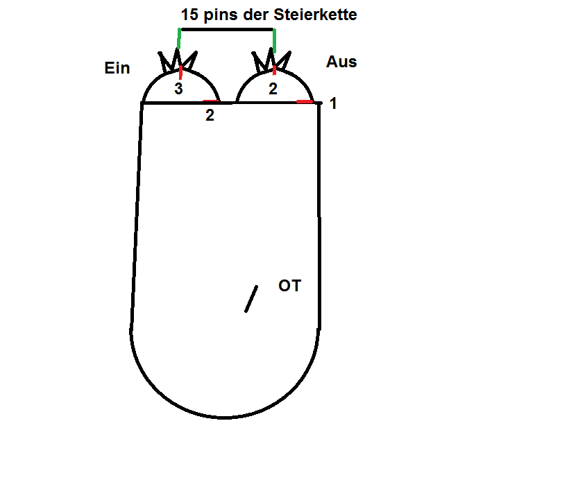

Hallo hat vllt jemand ein Tipp wie die Nockenwelle eigestellt werden muss bei Suzuki Srad 750?
also wenn ich unten das OT am Strich habe wie es oben sein muss?

750er SRAD
Ex Markierung 1 bündig, dann von 2 (Ex) 15 Pins auf 3 (In) zählen
Steht alles im WHB, bekommste in englisch ganz schnell von google

SUZUKI GSX-R750 SRAD
Hatte ne kleine Zeichnung, bevor Chef Koch geschrieben hat :D

Also wie Bild 1 sagt.. so oder ? nur das die Kette nicht so runter hängt
kann man auf video vllt hören ob der Motor gut Läuft ? oder habe ich vllt doch falsch die Nockenwelle eingestellt ?
