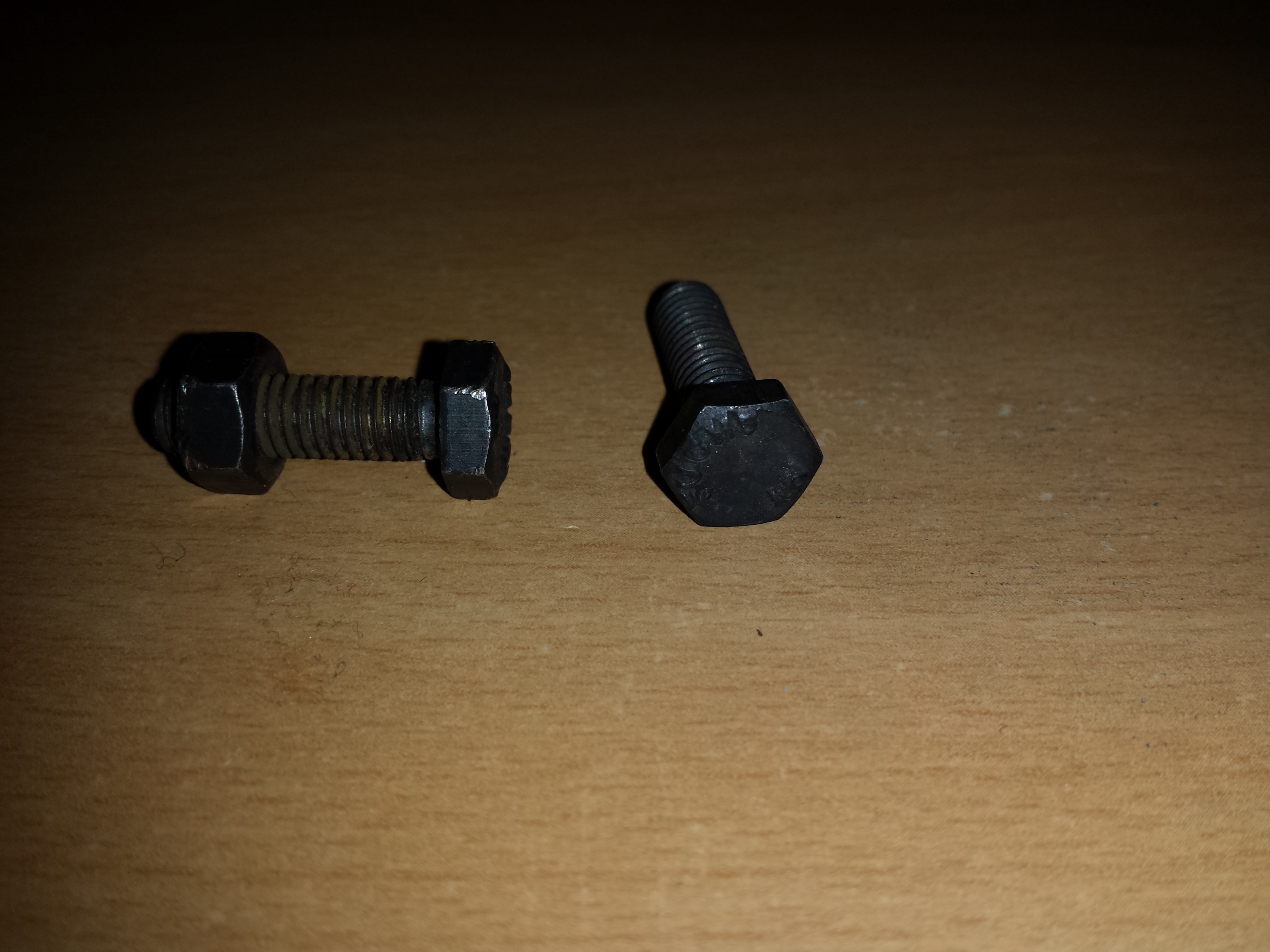

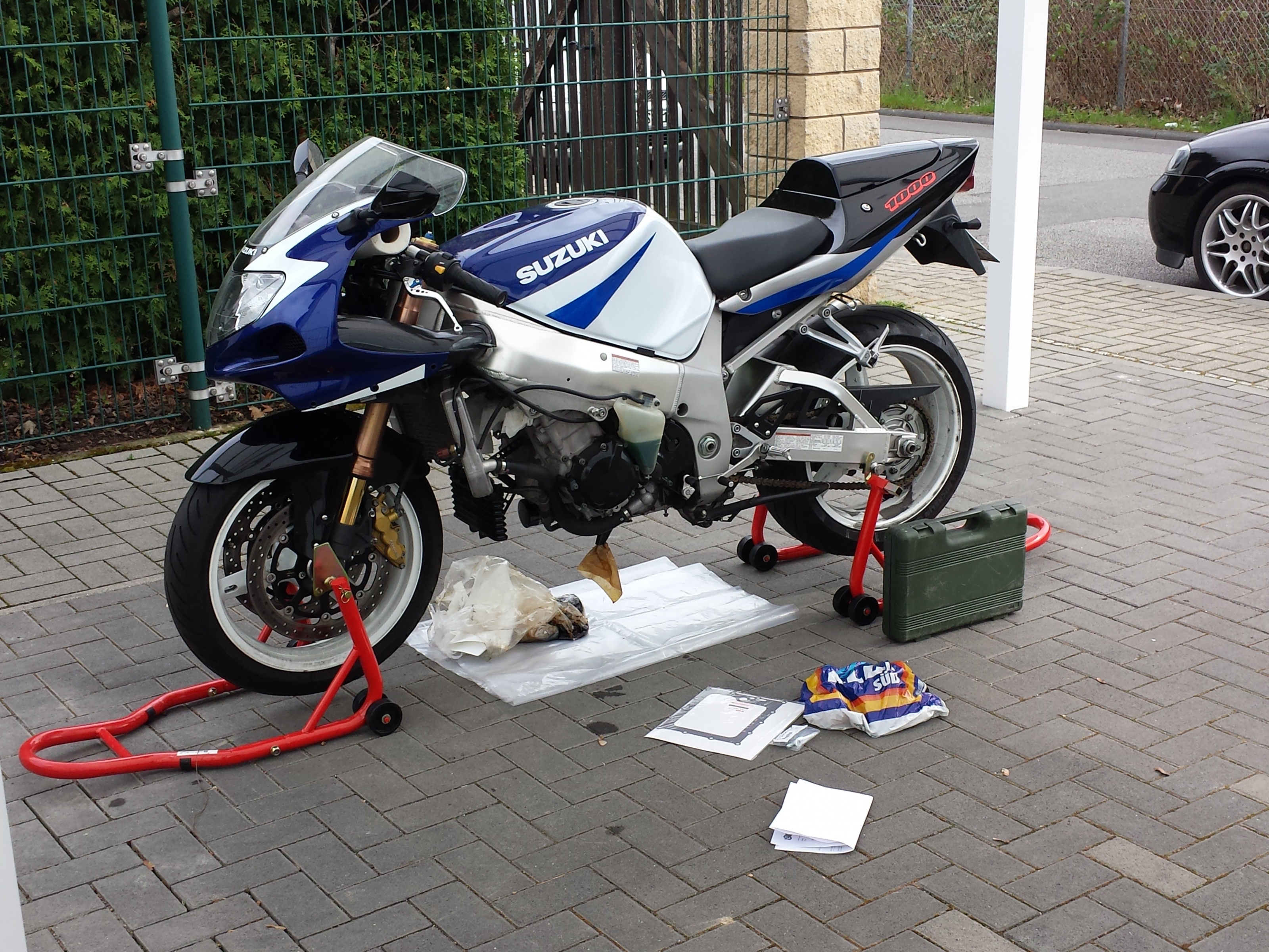

Hallo Jungs,
da meine Ölwanne undicht war, musste ich diese tauschen. Habe die Verkleidung, den Kühler, Ölkühler und den Krümmer komplett abgeschraubt. Da ich jetzt die neue Ölwanne mit neuer Dichtung dran hab, merkte ich schnell das ich 2 Schrauben zu viel habe, die ich überhaubt nicht einordnen kann :(
Ich wäre euch sehr dankbar wenn ihr mir verraten könntet, wo die guten hingehören...
Maschine : GSXR 1000 k2 ( WVBL )
Bilder im Anhang.
Vielen Dank <3

Sicher dass ALLE schrauben rundrum an der Ölwanne wieder dran sind? Gibt ja manchmal so welche die man aus bestimmten Perspektiven leicht übersieht ?!
Notfalls alles nochmal abbauen, villt fällt da dan auf wo die fehlen, wenn das Werkzeug ins leere greift :D
PS: Hast du vorher geprüft ob die alte und neue Ölwanne evtl verschieden viele löcher haben?

Danke, aber die Schrauben an der Ölwanne kann man nicht übersehen, sind alle silber und das gewinde ist nicht komplett durchgehend :D

Sehen aus wie die Schrauben vom Kühler, die Blechhalterung. Schau nochmal nach.

Wär auch mein nächster Tipp gewesen :D

Erstens würd ich sagen prüf mal am Kühler nach (nr.3) sind auch nur 2 Schrauben auf dem Bild, fehlt nurnoch die Mutter irgendwo http://www.bike-parts-suz.de/suzuki-recherche-bike-pieces_nn.php?compteur=1570&PartsListID=5290737
Dann tippe ich entweder auf die Halterung vom Ölkühler (Teil nr.3) http://www.bike-parts-suz.de/suzuki-recherche-bike-pieces_nn.php?compteur=1570&PartsListID=5290671
oder aber am Krümmer (ebenfalls nr.3), hierzu passt aber laut Plan die Mutter für mich nicht so recht dazu... http://www.bike-parts-suz.de/suzuki-recherche-bike-pieces_nn.php?compteur=1570&PartsListID=5290645
Wie hab ich schon in der Lehre erfahren von meinem Gesellen : ein GUTER Mechaniker hat immer ein paar Schrauben über ;) Wenns so läuft und nix komische Geräusche von sich gibt lass es so :D Sonst guck am besten LIVE am Motorrad so eine Ferndiagnose ohne selbst mit ausgebaut zu haben ist immer etwas schwerer :D

Also ich würde jetzt behaupten, dass sind die Schrauben, die die linke und rechte Verklediung unten zusammenhält. So sehen die jedenfalls bei meiner K7 aus. Werden dann durch die kleine Metallplatte geschraubt die die Verkleidung dann zusammenhält.
