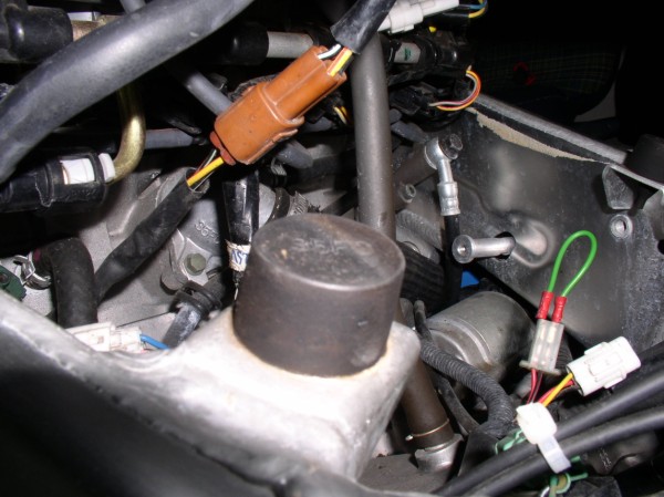

Das Kabel Nr. 21 ist durchtrennt und ein weisser 4-poliger Stecker
wurde mit einem Kabel gebr?ckt !!! ???

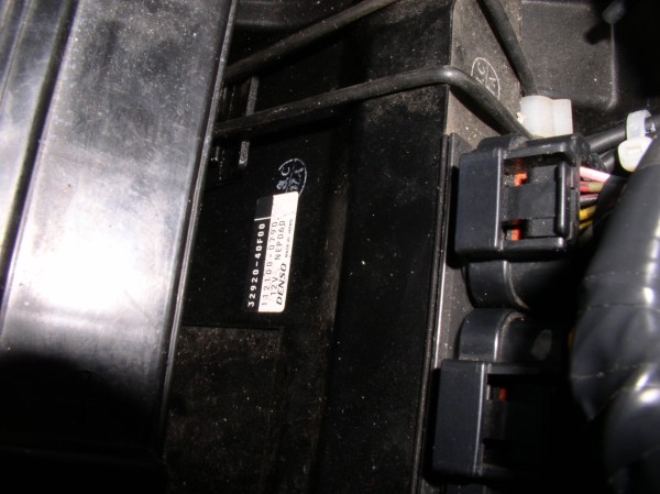

Man erkennt die CDI an der Denso Typen-Nummer. Sollte am besten mal einer der das gleiche Bike hat und sicher ne Deutsche Variante die Nummern kontrollieren.
Der gebr?ckte Stecker sieht irgendwie garnicht original aus, kann das sein, dass der nachtr?glich dazu kahm? Wo ist der? Sieht nach unter dem Tank aus..

Jo, der is umterm Tank, und geh?rt wohl irgendwie zur Auspuffklappe.
Scheinbar hatte mein Vorg?nger ne Komplettanlage verbaut.....
