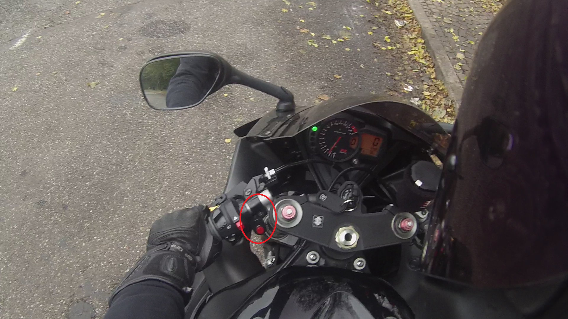

Hab die ECU geflasht und den Limiter gleich mit machen lassen.
Über für und wider oder haben müssen und haben wollen kann man vorzüglich streiten, ich habs spaßhalber machen lassen :)
Ich dachte eben ich nutze gleich alle Optionen der ECU und -wie Thomas sagt- es ist einfach ne Show :D
Taster ist zwingend nötig, denn: Starten des Motorrads geht nur, wenn gedrückt.
Hier ist quasi der Kupplungsschalter in seiner ursprünglichen Programmierung hinterlegt.
Der Limiter funktioniert dann so lange, wie du drauf drückst, beim loslassen isser aus.
Der Limiter regelt sich nach Drehzahl ein und funktioniert gut. Er regelt auf 7500/min ein, damit du im ersten Gang den passenden Speed (ca 80 km/h) drauf hast.
Wenn du drückst, wird so lange die Leistung genommen, bis die Drehzahl auf 7500/min fällt, danach nimmt der Motor Gas an und dieses typische Limiterverhalten tritt ein.
Im Bild im roten Kreis zu sehen ist der Taster.
Geht natürlich immer schöner oder hässlicher.
Einbau folgendermaßen:
- Beide Kabel vom Kupplungsschalter abzwicken
- Beide Kabel abisolieren
- Kupplungsschalter losschrauben
- Taster-Position festlegen
- Beide Kabel an den Taster anschließen
- Taster befestigen
- Fertig

Danke erstmal für die super Beschreibung Erp91. Genau sowas hatte ich mir vorgestellt :D
Ganz genau das ist der Grund wieso ich es auch mache... Brauchen tue ich ihn noch nicht. Aber wenn es mal sinnvoll ist, ärgert man sich das man es nicht gleich mit programmieren lassen hat.
Sprich ich besorge mir nur den Taster und klemme ich anstelle des Kupplungsschalter an. Den nutze ich dann auch zum Starten vom Motorrad, da er ihm ne gezogene Kupplung vorgaukelt.Und wenn man durch die Boxengasse fährt drücke ich einfach drauf im ersten Gang.
Hört sich gut an :D und vor allem auch machbar für mich als elektronikkrüppel :bild2:
Kannst du mir noch verraten woher ich den Taster bekomme, den du verbaut hast. Das sieht super aus.

Den habe ich von Conrad, eBay sollte aber die Gleichen ausspucken!
Den Einbau bekommst du mit zwei Linken Händen hin ;)
Achtung:
Mit Seriengriffgummis wirst du Probleme bekommen! Die drücken dann enorm aufs Lenkergewicht.
Sieht nicht nur doof aus, fühlt sich auch doof an und im Endeffekt kann dir das das Lenkerende kosten...
