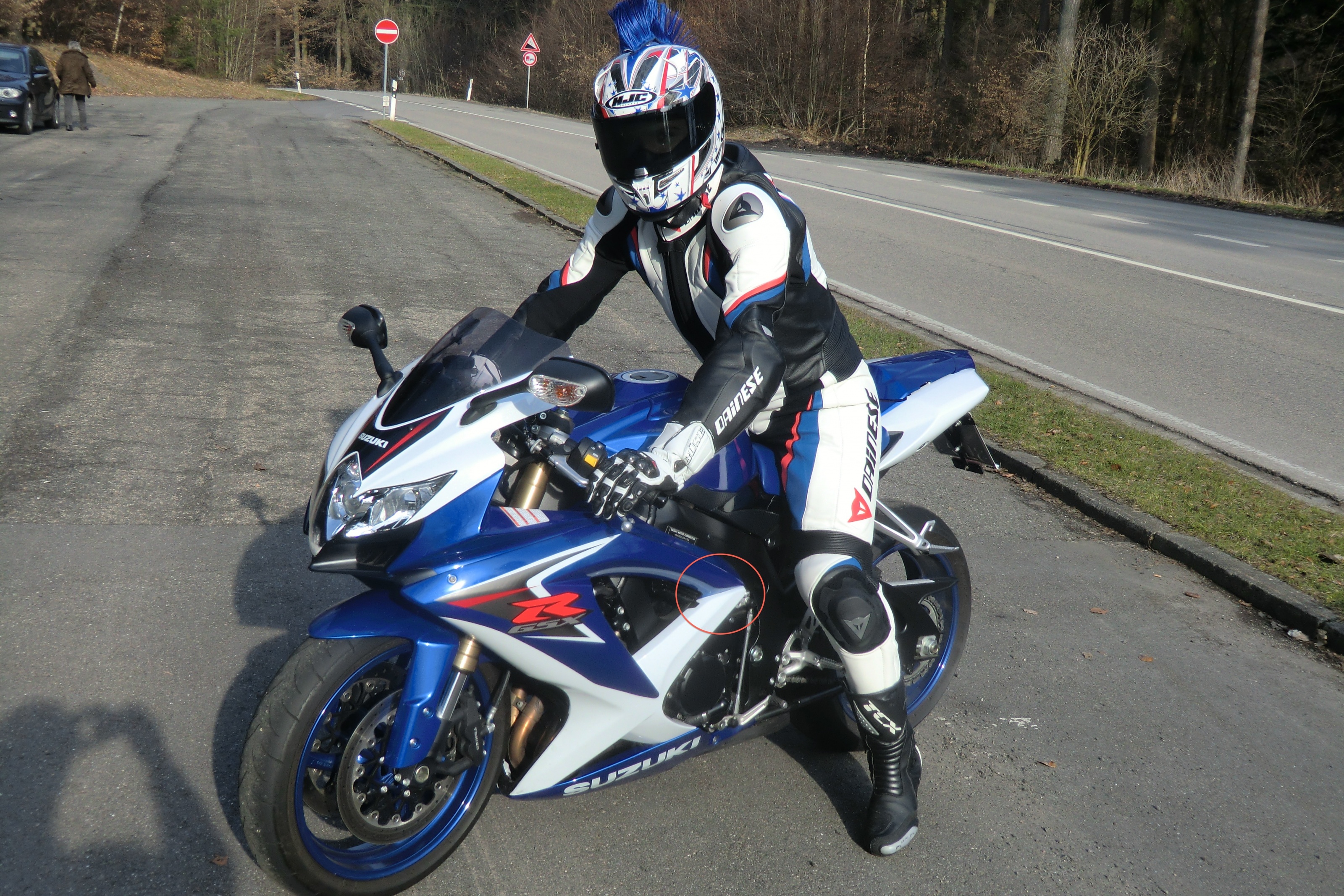

Hey Leute,
ich habe letztens versucht, den Ölfilter zu wechseln. Ich habe es letztendlich auch geschafft, indem ich die Verkleidung etwas weggedrückt habe. Ich habe auch alle Schrauben/Spreiznieten entfernt, jedoch hatte ich anfangs Probleme die Verkleidung am Bug zu lösen, was mit ein wenig gefummel dann doch geklappt hat. Aber mein eigentliches Problem ist, dass die Seitenverkleidung am Rahmen befestigt ist und ich nicht weiß wie ich sie davon lösen kann.

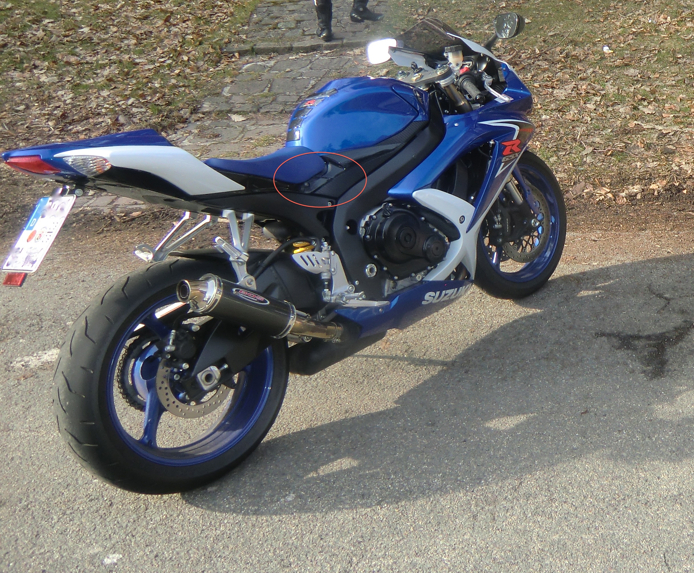

Bei meiner k7 nimmst du den Sitz ab und kannst die schwarzen teile
Nach vorne hin abziehen und dann den Tank hoch klappen aber ob das bei dir
Auch so ist kann ich dir leider nicht sagen

Das mit der Tankverkleidung und der Verkleidung unterm Sitz ist so eine Sache, da gibt es keine beste Lösung.
Ich tape das Teil immer ab wenn ich den Tank anhebe. Habe es jetzt schon zich mal so gemacht.
