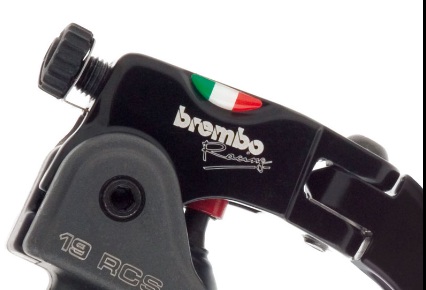

Ich hab mal ne Verständnissfrage an die Fachleute hier.
Bei den Bremspumpen steht immer z.b. : 19 x 20, Hebelübersetzung ist in diesem Fall ja 20 und Kolbendurchmesser 19, nehme ich an ...
Kann mir mal einer ganz simpel und Verständlich erklären was es mit größer, kleiner etc dann auf sich hat und wie sich das auf die Bremse auswirkt.

bei der brembo rc19 hast du einen kolbendurchmesser von 19mm und ein hebel klick system 18 mm oder 20 mm
rote markierung auf dem exzentrischen steller zeigt die 18 mm position des hebel klick systems während die schwarze markierung die 20 mm Position kennzeichnet. bedeutet das du nochmal die hebelwirkung (kraft/weg) verstellen kannst.
ich hoffe das hat dir geholfen und es ist das was du meintest.

Die Veränderung des Hebelverhältnis immitirt soz. die Änderung des Kolbendurchmessers und damit die Übersetzung von Hauptbremszyl. zu Bremskolben.
Je nach Einstellung bremmst sich es "aggresiver" (eher am Ring genutzt) oder "weicher" (eher für die Straße gut).
