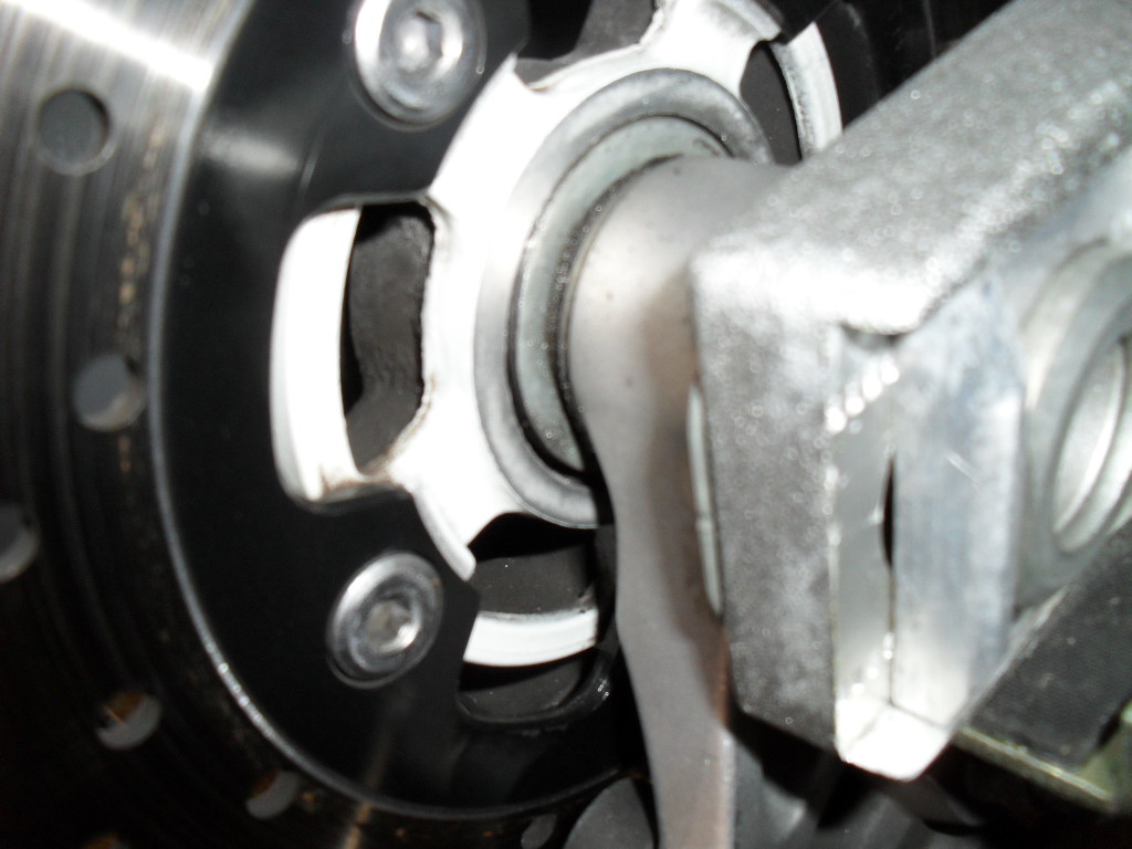

Hallo,
hab folgendes Problem.
Mein Radlager hinten ist kaputt,hab es heute gemerkt wie ich eine Runde gefahren bin/wollte.
Die ist hinten hin und her wie wenn man in einer Schaukel sitzt.
Hab das Motorrad dann zuhause gleich aufgebockt und feststellen müssen das man das Rad nach allen Richtungen bewegen kann.
Jetzt meine Frage,kann ich als nicht Fachmann es selber wechseln,und hätte es der Mechaniker nicht merken müssen beim Kettenwechsel.?
Hab sie nämlich erst aus der Werkstatt geholt.
Und,ist hier im Forum jemand der so was hat,verkauft?

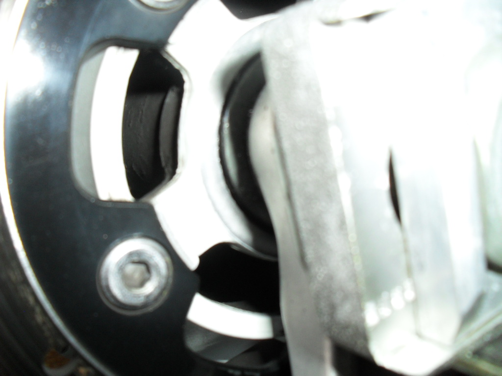

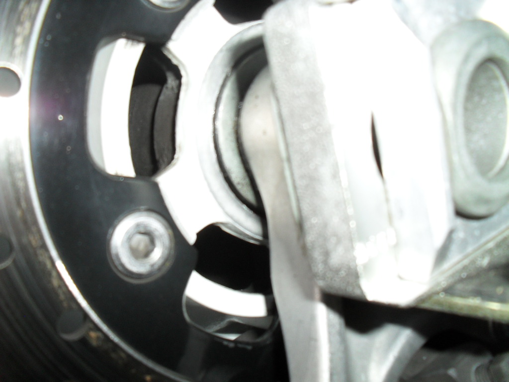

nein,hab aber gerade mal Bilder reingestellt
