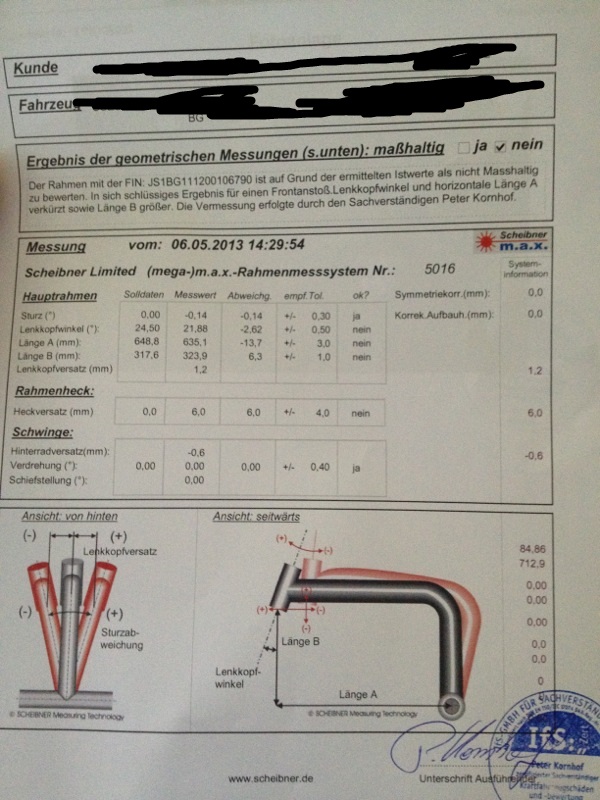

nach einen ausrutscher in die leitplanke habe ich emien rahmen messen lassen und dies sind die werte (gsxr600 k1)
wie ich sehe sind es wirklich nur einige mm abweichungen und wollte fragen ob sich sowas lohnt richten zu lassen oder
eher schlachten und verkaufen :( wenn man es richten lassen kann kennt jmd eine firma in der umgebung Herne-Bochum
wie viel € würde sowas kosten ?
Danke für die hilfe

Anderen Rahmen besorgen und aufbauen oder schlachten aber mit dem jetzigen Rahmen geht nix mehr.

Hats ja gut verzogen, denke da rentiert es sich nicht mehr, anderer Rahmen oder schlachten!

puhh ist die frontal eingeschlagen? das sieht aber böse aus... meiner meinung nach ist das schon ein starker verzug. wenn vier messwerte ausserhalb der toleranz sind würde ich auf nummer sicher gehen und das ding in die tonne hauen...

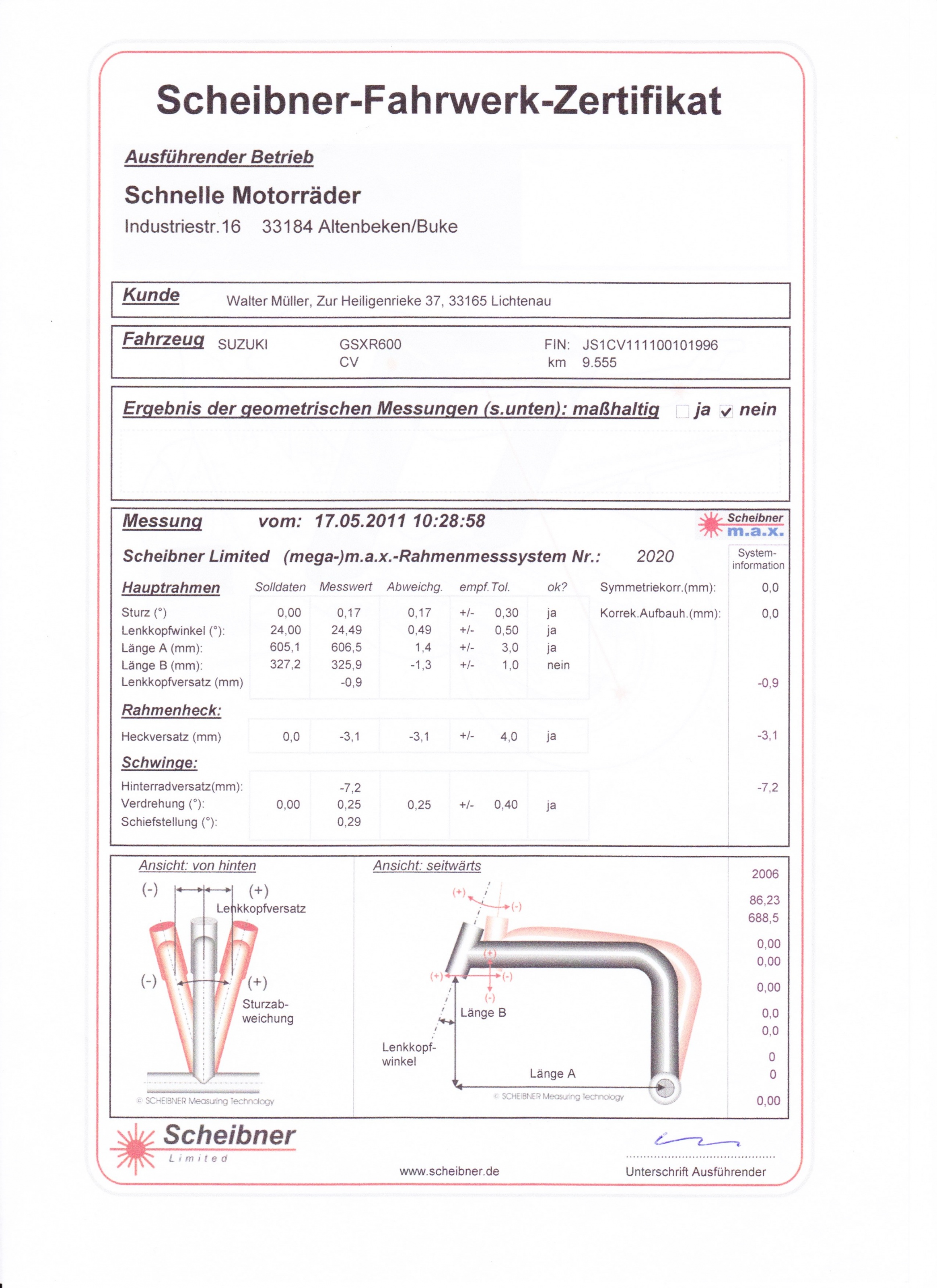

hier kannste mal mein messprotokoll sehen. hab das damals machen lassen als die maschine in den unterfahrschutz der leitplanke eingeschlagen ist. die maschine ist mit dem hinterrad zuerst eingeschlagen. dabei ist der heckrahmen gebrochen und die heckrahmenaufnahmen sind aufgrund des durchschlagenden federbeins auf die schwinge geprallt.. hat also auch nen ordentlichen bums gegeben. hast also mal ungefähr eine vorstellung was für kräfte bei dir aufgetreten sind ;)
wie du siehst war nur ein messwert ganz ganz leicht aus der toleranz. das motorrad ist bei mir praktisch ein wenig "kürzer" geworden. gemerkt hat man nichts. bei dir allerdings sehe ich kaum noch hoffnung ;(
