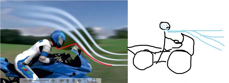

Und zwar hab ich das Problem; ich fahre ne L0 dort ist ne MRA Spoilerscheibe verbaut und zwar liegt die Windschildoberkante so scheiße das ich in fast egal welcher Körperhaltung den Fahrtwind volle Kanne in den Helm reinbekomme (Shoei NXR mit Windblocker am Kinn) was ein richtig penetrantes Rauschen bis hin zu druck auf den Ohren gibt. (Schmerzhaft auf die Dauer)
gekritzel.jpg Picaso like dachte aufem linken erkennt man es evtl net so gut wie ich es meine :D
Meine Feage, was würdet ihr empfehlen, zB die Masken oder gibt es was bestimmtes anderes im Zubehör für den Helm? Oder gar die Scheibe tauschen?

Da wird dir wohl eine höhere Scheibe am besten helfen, dass der Wind dann vor das Visir gelenkt wird anstatt unter den Helm. Wie die Luft sich aber an der Kante mit der Verwirbelung verhält weiss ich nicht genau. Damit ich keine Luft unter den NXR geblasen bekomm muss ich auch recht weit runter mit dem Kopf. Trotz Windabweiser ist der Helm recht laut finde ich.

Aber die SPoilerscheibe nicht :D KA wieso man sich nicht direkt ne Racing draufballert, aber was will ich da noch höhres nehmen sieht ja voll für die Poperze aus

Die unterschielichen Formen der diversen Hersteller können da schon einen deutlichen Unterschied machen.
Bei einer Puig Racing Scheibe hatte ich ein ähnliches Problem (Luftstrom genau auf die unterkante vom Helm mit entsprechenden Verwirbelungen/Geräuschentwicklung), mit der Original Suzuki Racing ist das nicht mehr der Fall, diese ist etwas anders geformt.
Im Endeffekt wirst du nicht ums Probieren rum kommen, wenn möglich mit Freunden/Bekannten mal eben Scheibe tauschen zum testen bevor du das Geld für ne neue ausgibst.
Alternativ gibts auch noch das hier: http://www.bs-motoparts.com/windschutz/mra-x-creen-spoiler-aufsatz-sport-klar-i674-12569-0.htm :lol:
