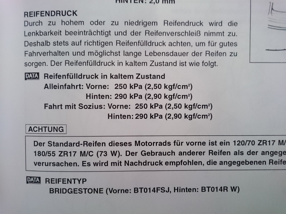

Moin!
Wie Jogibear bereits geschrieben hat sind 2.5 vorn und 2.9 hinten die Empfehlung die auch in der Betriebsanleitung steht. Jedoch muss jeder für sich den am besten passenden Luftdruck selbst finden, da jeder Fahrer ein subjektives anderes Empfinden hat. Sprich der eine mag es an der Front lieber etwas weicher, so wie ich(fahre 2,2vorn), der andere lieber etwas härter. Desweiteren reagiert auch jeder Reifen ein wenig anders auf verschiedene Luftdrücke.
Ich würde einfach ein wenig testen und dann die Kombi wo du das beste Feedback von den Reifen bekommst lassen.;)
Bruß vom Bikerboy:cool:

2.5 vorn und 2.9 hinten sind für Sozius/2 Mann Betrieb
Solo/ 1 Mann Betrieb sind 2.5 vorn und hinten.

Ich würde mal sagen die 2,9 im solo betrieb ist ein Druckfehler, weil macht ja kein Sinn im solo und sozia
betrieb den selben luftdruck zu fahren. Bei meiner 600 k6 steht solo 2.5 vorn und hinten.
Mit sozia 2,5 und 2,9. Oder sie haben es so geschrieben weil viele den luftdruck vor einer Fahrt zu zweit nicht angehoben haben.
Und dann lieber bissle mehr als zu wenig im Reifen. Könnt ich mir zumindestens so vorstellen.

Mit dem bisschen mehr war nur auf den Hinterreifen bezogen bei sozia fahrt. Ich meinte nicht mehr als die 2,9
Es ging mir nur darum ,weil in den Handbüchern unterschiedliche Reifendrücke bei solo und sozia fahrt stehen. Und bei anderen steht der selbe Druck für solo und sozia fahrt.
