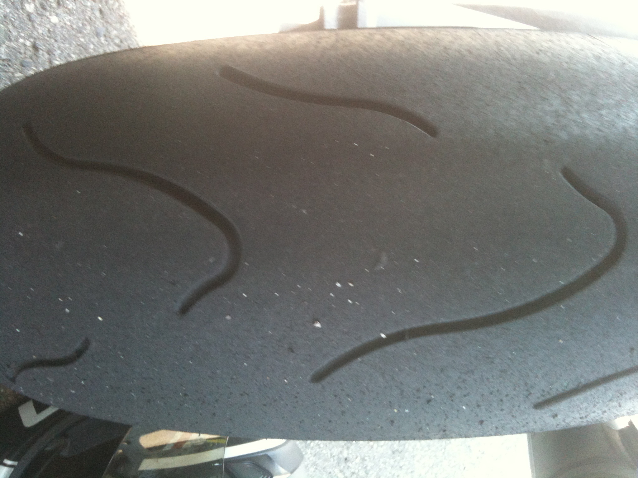

image.jpgReifen war super! Spurstabil, super zum einlenken und sehr gutmütig. Keine rutscher oder sonstiges.
War eine art getting started mit instruktor.
Zwischen durch immer besprechungen, was passt und was passt nicht.
Druck bin ich gefahren 2.1 h. 2.1 v. Kalt.
