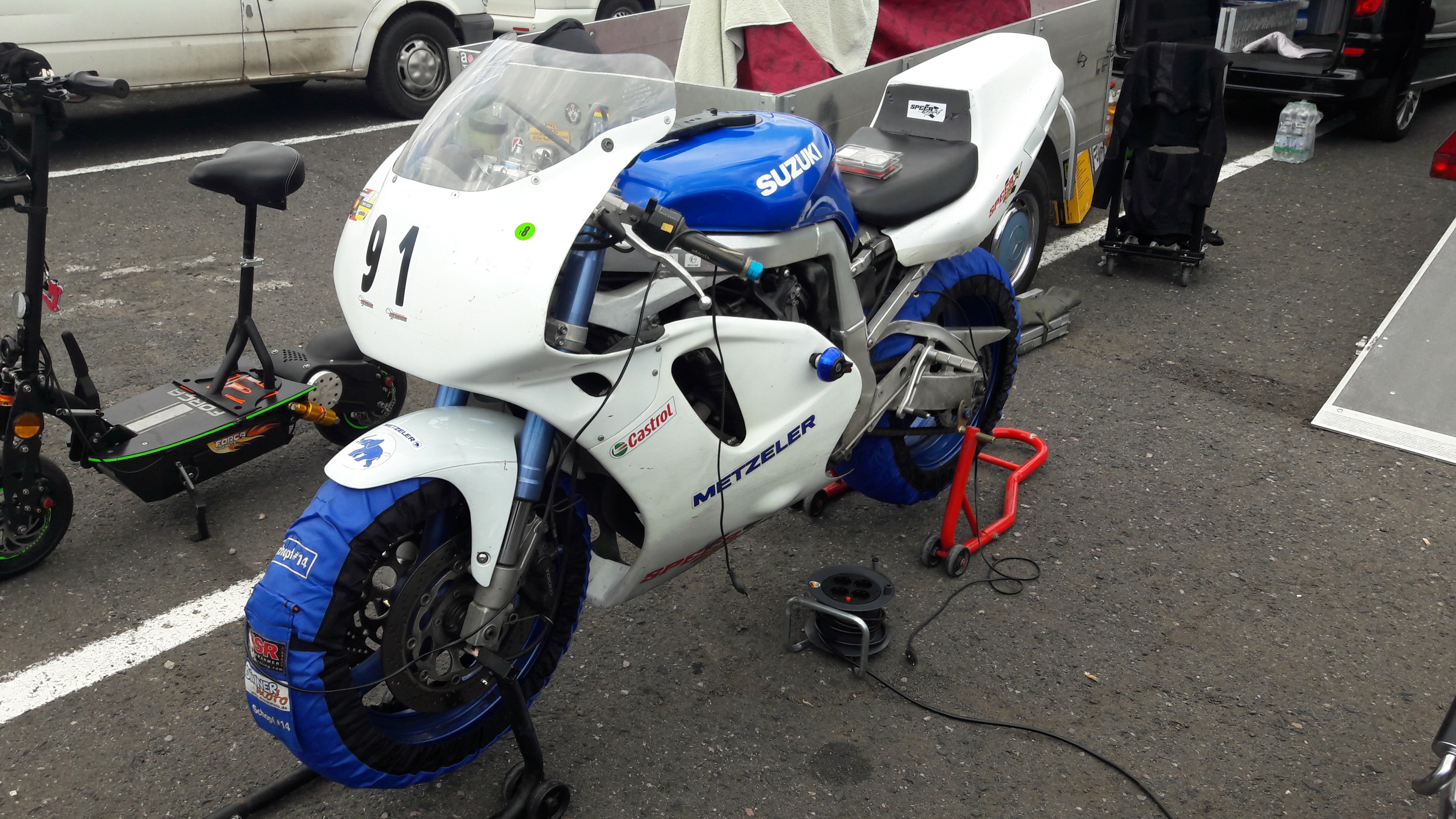

Hallo liebe Gixxer - Gemeinde,
meine treue Rennstrecken Begleitung macht leider nach 12 Jahren(!!!) der Zuverlässigkeit nun Probleme.
Ich habe dass Problem dass die Suzuki bei hohen Drehzahlen die Leistung kurze Zeit verliert, im Stand ''spuckt'' Sie außerdem im Leerlauf....
Wir haben bereits die Kerzen gewechselt und für teures Geld die Vergaser reinigen lassen.....
Leider Ohne Erfolg...:(
Ich habe nun noch einen Reparatursatz für den Benzinhahn besorgt in der Hoffnung dass es eventuelle daran liegen könnte.
Hat von Euch jemand eine Idee was es sonst noch sein könnte?
Kennt jemand vielleicht einen Privaten Schrauber hier bei uns ( Rhein-Neckar-Kreis / Odenwald ), der vielleicht auch spaß und Interesse daran hätte so eine bald 25 Jahre alte Suzi wieder auf die Rennstrecke zu bringen??
Ich selbst habe leider nur ein beschränktes Schrauber Wissen und können....
Ich weiß das es vielleicht albern klingt mit so einer alten Dame auf die Renne zu gehen, zumal Sie nur 98 PS hat und ich doch einige Kilos zu viel:o …..

Hast du die Stecker und Zündkabel auch erneuert? Wann wurden die Ventile das letzte Mal eingestellt? Kühlwasserstand überprüft? (wg. Kopfdichtung).
Wie sehen die Kerzen aus, wenn du sie längere Zeit im Stand laufen lässt?
Und ganz wichtig: Sämtliche elektrischen Steckverbindungen auseinanderziehen und schön sauber machen. Auch am Zündschloß, dem Kill-Schalter und die Sicherungen. (Sicherungen kosten nichts. Die kann man auch ruhig mal erneuern)
Gruß
Rene
GSXR Knacker
GSXR Knacker
18.04.2018
2.916
Kreis Pforzheim
-GSXR 750 W/ FZ1
1. Ist sie zu fett eingestellt?
2. Kompression geprüft?
3. Synchronisiert?
4. Membrane von Schieber kontrollieren.
Denke, dass nach dem reinigen, der Vergaser nicht richtig eingestellt ist! Die W mag es ein wenig mägerer.
Entferne doch einfach die Anschläge von den Vergaserschieber, dann hast du volle Leistung!
