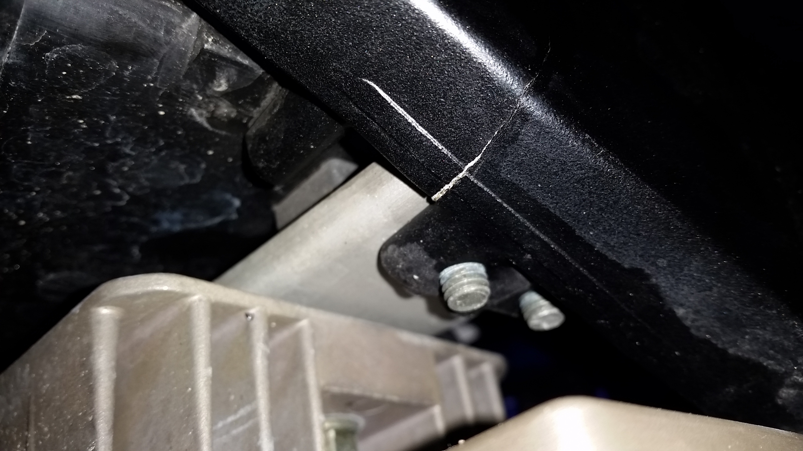

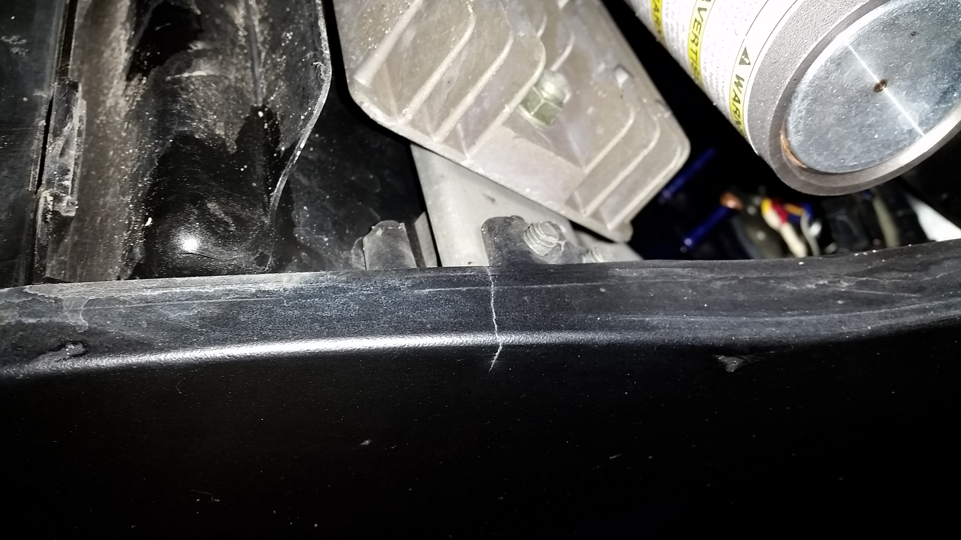

Moin Zusammen,
ich habe heute beim Schrauben festgestellt, dass mein Hauptheckrahmen beidseitig an der gleichen Stelle gerissen ist, genau hinter der Verschraubung für den Batteriehalter. Ist das auch schon bei jemanden vorgekommen oder evtl sogar ein bekanntest Kilo K6/Suzuki Problem?

Hahaha, was soll das für eine Sozia sein, die den Rahmen zum reißen bringt. Meine Sozia ist nicht schwer und erst zweimal mitgefahren. Denke nicht, das ein Rahmen da durch auf der Unterseite reißt. Auch nie Gepäck hinten drauf gehabt oder auf den Soziusrasten rumgeturnt. Ausgetauscht wird das natürlich, habe Suzuki dazu aber mal eine Mail geschrieben.

fällt denn niemanden auf das die risse von unten nach oben gehen?also kann es nichts mit sozia zu tun haben.eher vom aufhängen am heck.

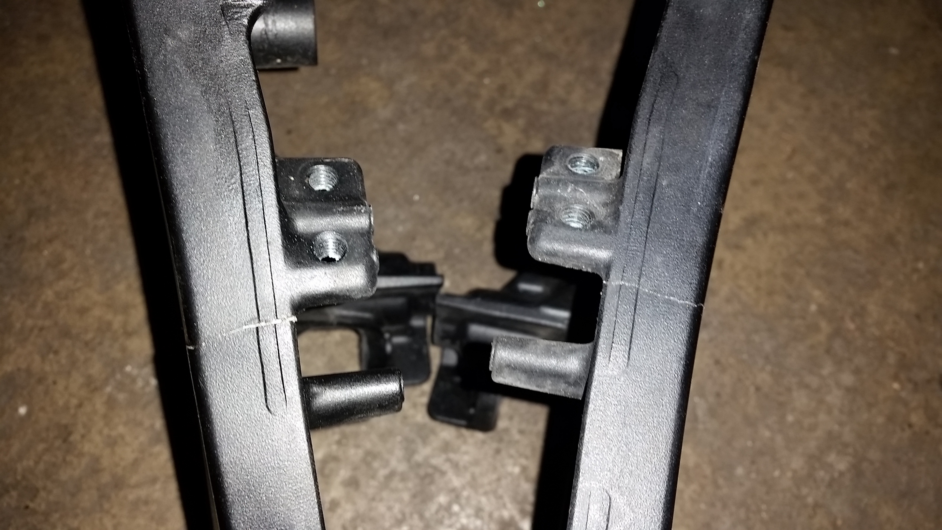

Motorrad ist unfallfrei und es sind sonst auch keinerlei Kratzer oder Spuren am Rahmen. Von den Schrauben her scheint es so, als wäre der Rahmen vorher nie ab gewesen. Kann mir das so auch nicht erklären, auch weil beide Seiten an der gleichen Stelle eingerissen sind. Hat jemand evtl noch beide Teile in heil liegen?

Ja, hier.
Neuzustand.

Sorry. habs ned gesehen das es von unten ist. lass es schweißen von innen. Achtung:Ist Alu-Druckguss. der Schweisser muss dabei sein Handwerk gut verstehen und kein Bruzzler sein.

Das ist Pfusch, die Teile müssen neu!

Pfusch würde ich nicht unbedingt sagen ... Gute geschweisst hält es mehr als der originale

Bedingt durch das Schweißen wird das angrenzende Material u.U. so geschwächt, dass es dann an der Stelle reißen kann. Wenn Dir unbemerkt im Fahrbetrieb das Heck zusammenklappt, vielleicht noch mit einer Sozia drauf, Prost Mahlzeit, dann wirst du deines Lebens nicht mehr froh.
