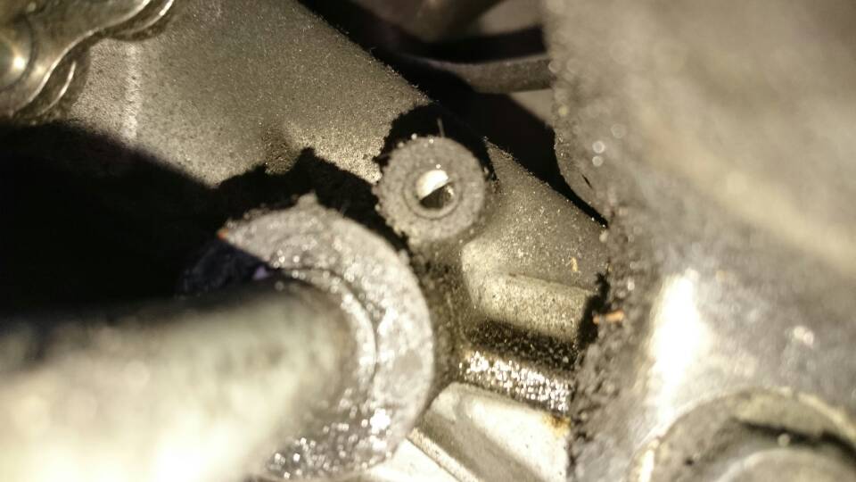

Ich hab ein Problem. Der Schalthebel (also das Teil auf das man tritt) bleibt in der Position in die ich ihn beim schalten bewege stehen.
Wenn ich hoch schalte oben, wenn ich runter schalte unten.
Wenn ich runterschalte kann ich danach nicht einmal weiter runterschalte, bevor ich vorsichtig den Schalthebel wieder in die Mitte lupfe.
Hat da einer ne Ahnung?
Ich glaube das direkt neben der Stelle, wo das Gestänge in den Motorblock geht, auch eine schraube fehlt aber ich bin mir nicht sicher ob das relevant ist.
Das Bild ist ca 45grad nach links gedreht. Das Gewinde ist genau rechts von der Stange. Da fehlt doch ne schraube, oder?
Die umlenk Stellen sind frisch geölt.

Problem hatte ich auch. Bei mir war eine Rückholfeder gebrochen. Diese Feder holt den Ganghebel immer wieder zurück in die Ausgangsposition um dann den nächsten Gang schalten zu können. Du kannst das, wie Du beschreibst, manuell vorsichtig machen, aber das ist ja kein Zustand. Ist ein Cent-Artikel, hat mich allerdings in der Werkstatt knapp 150 € gekostet :-(

Ja, scheiße. Genau sowas hab ich mir gedacht, das klingt genau wie mein Problem.
Als würde die Feder für die Grundspannung fehlen.
