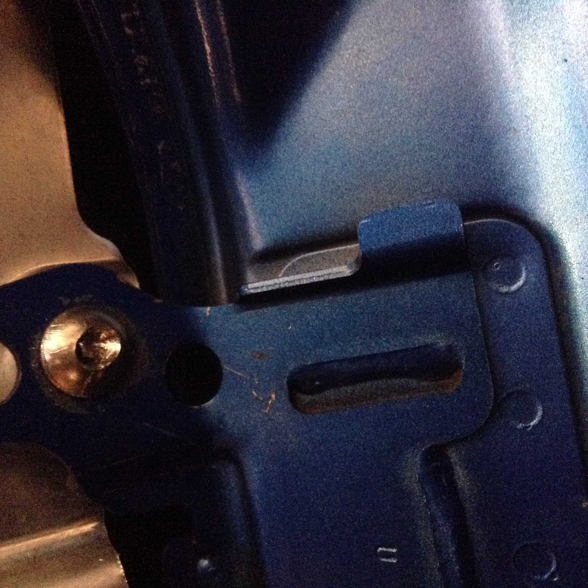

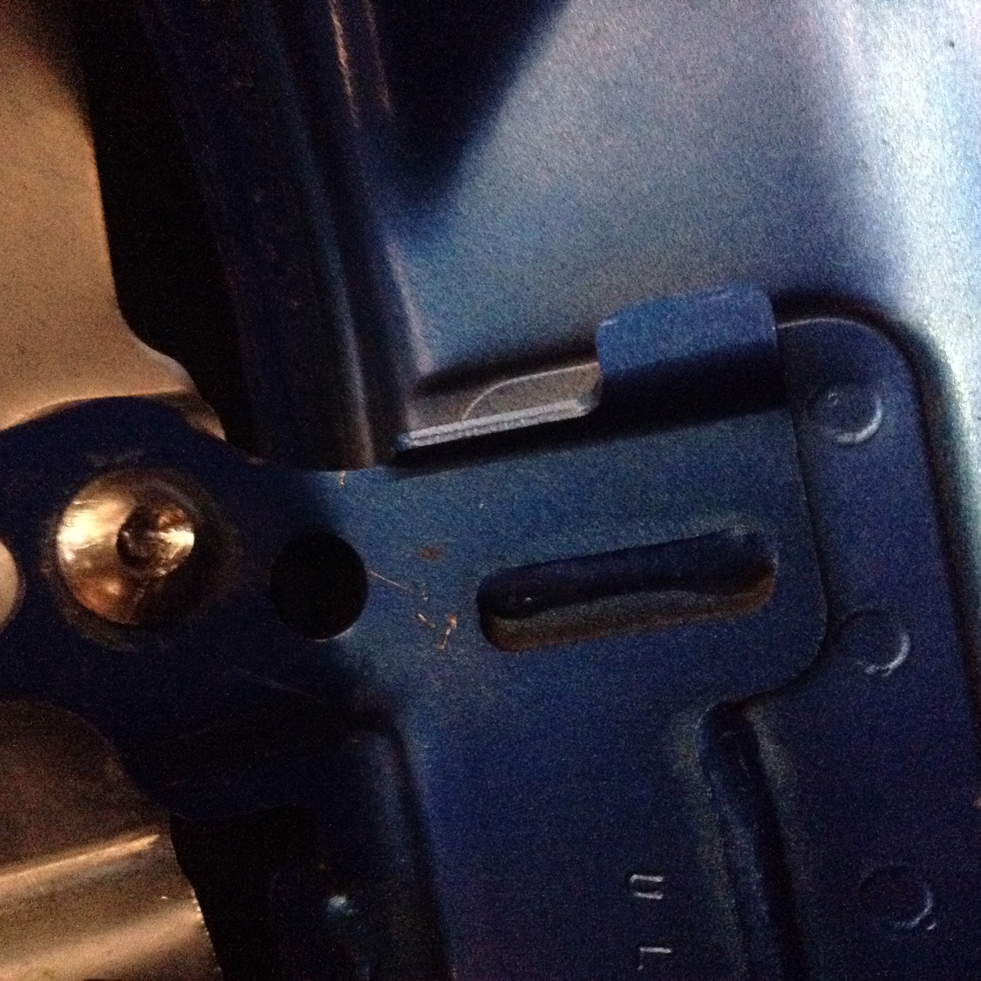

nach etwas rumheulen im Chat, ist mein Kampf mit der Schraube in die dritte Runde gegangen. Leider wieder ohne jeden Erfolg. Mitlerweile ist es eine Materialschlacht geworden, in der ich Bohraufsätze und Linksausdreher verloren habe. Der Schraube scheint das schlichtweg egal zu sein.

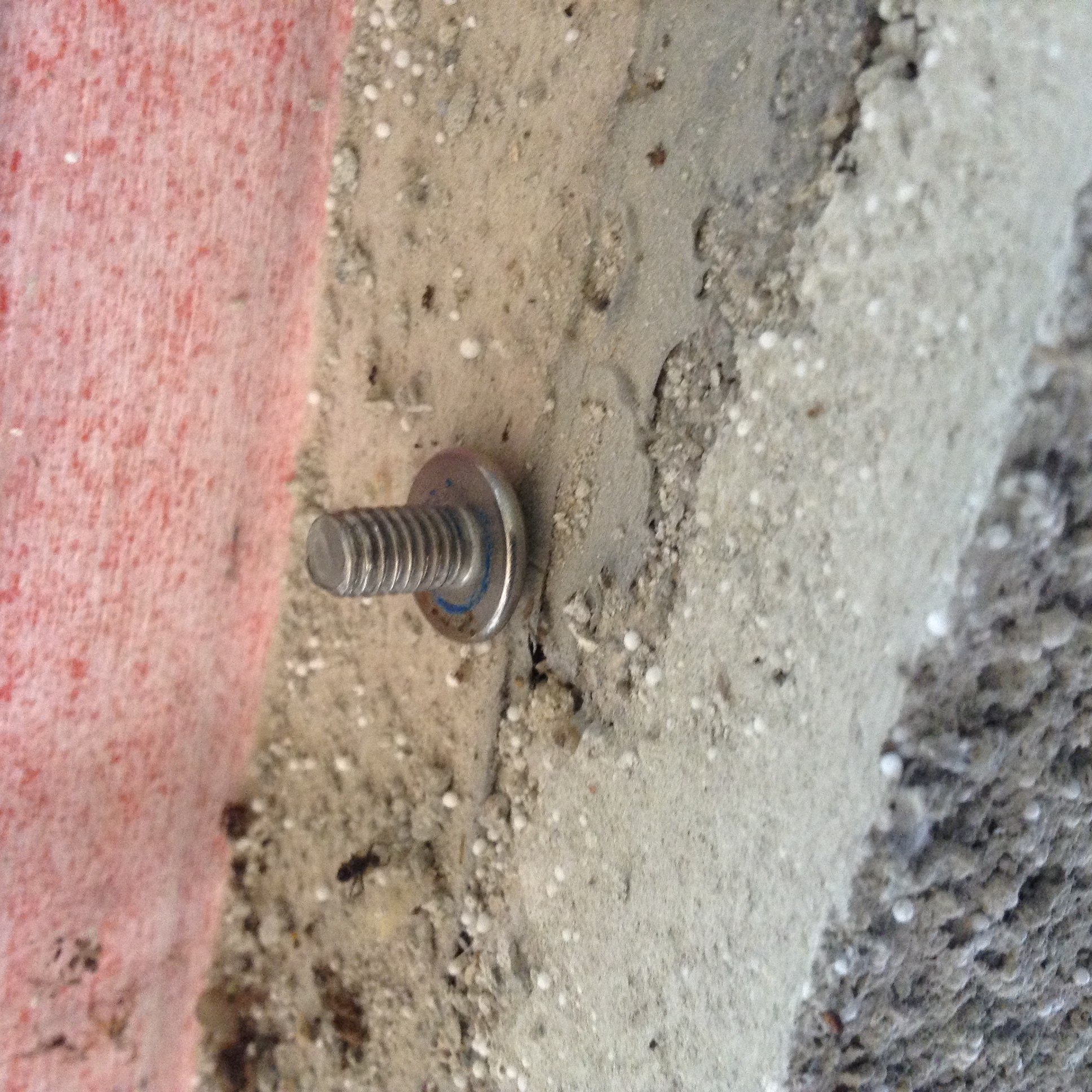

Im Anhang habe ich mal das Problem fotografiert, um euch meine Unfähigkeit auch visuell darzustellen. Die Nachbarschraube ging dank Akkuschrauber mühelos raus. In dem Zusammenhang habe ich festgestellt, dass die Schrauben mit Schraubensicherungspaste eingeschraubt wurden (Rückstände auf ausgedrehter Schraube)
Ich bin mittlerweile etwas ratlos geworden. Meine Frage an hoffentlich alle Schrauberexperten:
Werde ich die Schraube, mit nem Dremel rausfräsen/flexen/schleifen können, oder hilft nichts anderes als Tank ausbauen, Mutter dranschweißen und dann rausdrehen? Dann kommt sie nämlich in die Werkstatt, denn bei Schweißen hörts bei mir definitiv auf.

Mit ner Flex oder Minidrill eine Nut für einen Schlitzschraubendreher einschneiden und fertig :D

Ich hatte damals fast das selbe Problem mit der Schraube unterm Tank - was habe ich geflucht. Zum Schluss konnte es sanfte Gewalt in Verbindung mit einem Torxbit richten. Details dazu hier:

nimm einen ordentlichen bohrer und bohr das ding raus ...
alternative : nimm einen ordentlichen torx bit, bohre ein loch in die schraube und schlag den bit dann ins loch .

Manchmal geht's auch ohne bohren nur mit einem Torx-Bit einschlagen
Das habe ich schon oft versucht, hat aber bis jetzt bei ~20 Versuchen erst einmal bei ner Größe von 1cm "Torxdurchmesser" funktioniert. Und das auch nur mit einem Vielzahn und keinem Torx.
Bei der Größe um die es hier geht, richtet man beim Einschlagen des Torx / Vielzahns nur noch mehr Schaden an und bekomtm ihn nie so sauber eingedroschen...
Schlitz reinfräßen und gut is.

Klappt beides... Falls Du dann aber den Schraubenkopf abdrehst und die Schraube trotzdem drin bleibt, bohr ein kleines Loch.. und erneuter Auftritt fuer den Ausdreher! :D
