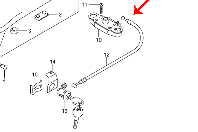

Hi Leute, ich habe doofer weise meine Soziusabdeckung drauf gehauen und danach erst festgestellt das der Bautenzug vom Schloss nicht dran ist.
Anfangs dachte ich es wäre der am Schloß, aber der scheint drin zu sein soweit man erkennen kann. Also muss der in der Mitte scheinbar raus sein.
Hat jemand nen Tipp wie ich mein fupa wieder beseitigt bekomme ?

Da sind immerhin die Threads... Ich wusste ich habs schonmal gelesen. Leider ist da nichts hilfreiches bei. Die haben ja scheinbar beide "nur" das Schloss mit Schlüssel ausgehängt. Bei mir ist es ja in der Mitte raus.
Mir stelllt sich die Frage ob ich da oben überhaupt ran komme? (roter Pfeil)

Mach die Heckverkleidung runter dann solltest doch ganz einfach rankommen!?
N
Nitro Chris
25.06.2011
5.870
Ist die Verkleidung net unterm Sozius nochmal verschraubt? Ich glaube ja, dann kannst es vergessen mit Verkleidung abbauen. Wenn du die Sitzbank entfernst, kannst du net von vorne reinlangen bzw. mit langen Gegenstand die Verriegelung öffnen?

Ich hatte bis vor 10 Minuten exakt das gleiche Problem. Aber ich habe eine materialschonende Lösung gefunden :). Die Lösung funktioniert bei der GSX-R600/750 K6/K7.
1. Löst die Verkleidung so weit es geht, sprich alle Spreiznieten raus und Verkleidung vorne am Rahmen aushängen. So habt ihr etwas Spiel an der Verkleidung.
2. Nun könnt ihr die äußeren Heckverkleidungen etwas zur Seite biegen, sodass ihr zwischen der unteren Heckverkleidung (Verkleidung über dem Hinterrad) und den Seitenteilen einen schmalen Spalt habt.
3. Durch diesen Spalt löst Ihr mit einer 10er Nuss und einer Verlängerung für die Ratsche/Schraubendreher die Schrauben bzw. Muttern (siehe Bild), die den Bügel mit den Stiften zur Sicherung an der Soziusabdeckung bzw. dem Sitz festschrauben. Licht ist hier sehr hilfreich, um die Schraube zu erwischen. Hier müsst ihr mit etwas Geschick und Druck auf die Schraube vorgehen.
4. Sind diese gelöst, könnt Ihr die Soziusabdeckung abnehmen, den Auslösemechanismus per Hand betätigen, um den Bügel aus dem Schloss zu nehmen und ihn wieder an den Höcker bzw. Sitz schrauben.
5. Wichtig: Sofort Bowdenzug einhängen :D.
Ich hoffe das erspart einigen Nerven und kaputte Verkleidungsteile.
