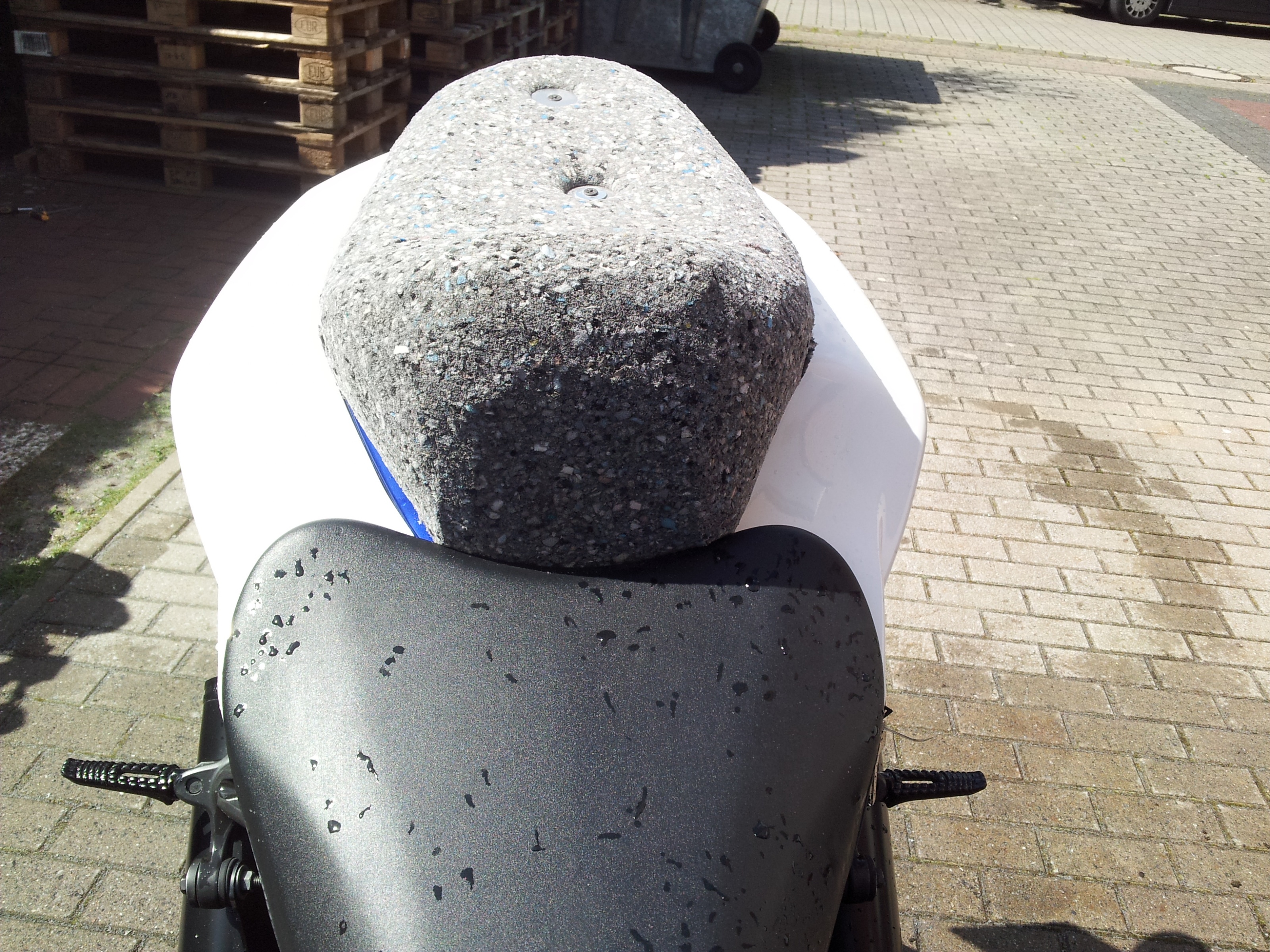

Diskutiere Soziussitz........... im Technik Allgemein Forum im Bereich Technik; Ich war heute beim Sattler und hier nun die ersten Fotos. Es fehlen nur noch ein paar Kleinigkeiten und der Lederüberzug ;). Am Samstag...

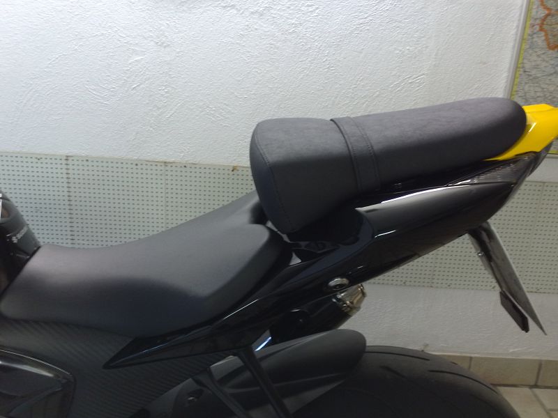

Also ich hab das alles letzte Woche zum Sattler gegeben, und der macht was draus ;).
Ich denke, dass ich euch spätestens Anfang nächster Woche eine Lösung zeigen kann.
Ich habe mich für die besagte Variante mit Verlängern und Aufpolstern des Soziussitzes entschieden.
Einen Soziusgriff habe ich nun auch schon montiert.
Fotos der Neuerungen am Bike zeige ich euch dann in den nächsten Tagen :D!
Am Samstag bekomm ich das fertige Ergebnis.

Das Endprodukt ist heute fast 4,5 Stunden bei einer ausgewachsenen Tour getestet wurden! Und ich muss sagen, das hat sich sehr gelohnt. Meine Freundin ist super zufrieden damit und ich auch :D! Ich kann das nur jedem empfehlen, der auch Bedarf an so etwas hat ;).

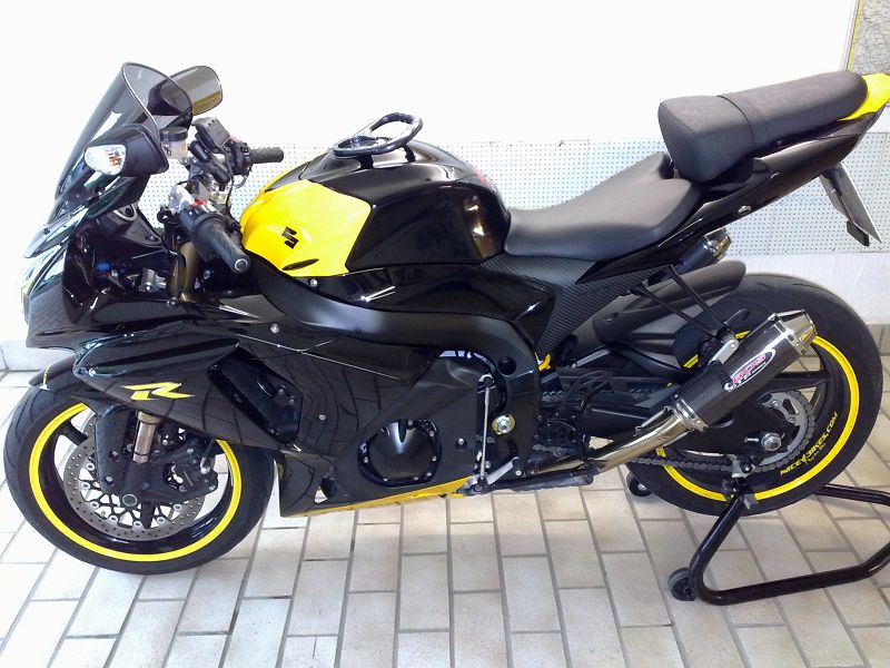

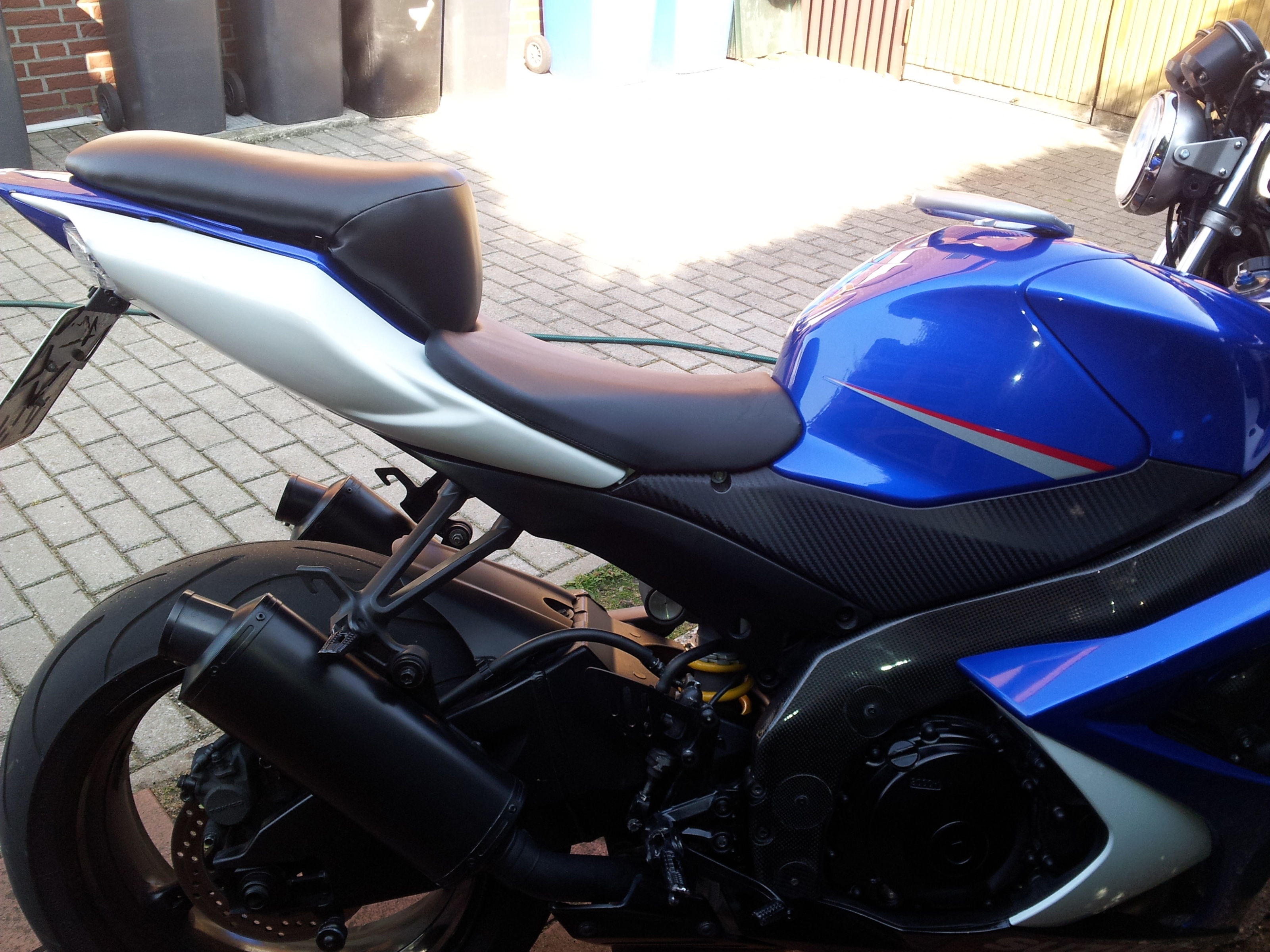

Wie versprochen ...
Zum Vergleich hier der Originale ...

sieht gar nichtmal so schlecht aus.
@yoshi ich kannse sehen
Doom3
Doom3
16.10.2009
2.850
Stahnsdorf
GSXR 1000
Hi,
sieht echt gut aus. Und wenn es noch funktioniert - Klasse. :)
Danke für die schöne Bilddokumentation.

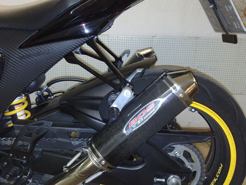

Hallo Neox, war gestern beim einen und heut bei nem 2. Sattler der kann es aber erst ende nächster Woche machen.
Ansonsten ist er sehr dankbar für deine Fotos ;-).
Was hast du denn gelöhnt?
Er meinte -muß er erst mal sehen aber vermutlich so 80-90 Euro.
Werd mir aber auch das ganze mit nem anti rutsch bezug beziehen lassen.Also werd erst so in 2 Wochen ein Ergebnis präsentieren können.
Der DuoDrive funzt prima-allerdings hab ich den von der Bandit drauf der ist nochmal 2,5 cm länger was meinem Mädel buchstäblich
entgegenkommt! :-))) Geht allerdings nur mit meinem LSL Tourmach-mit Orginalem Stummellenker würde die Wampe anstoßen *gg*

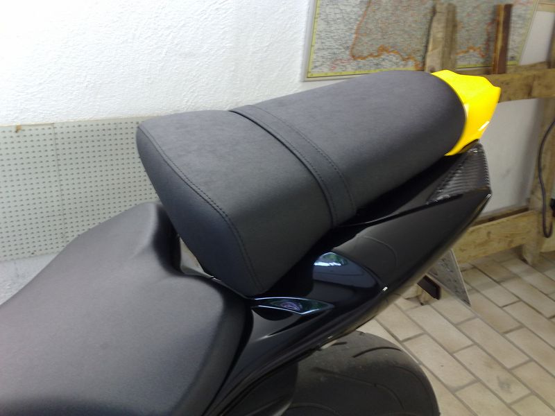

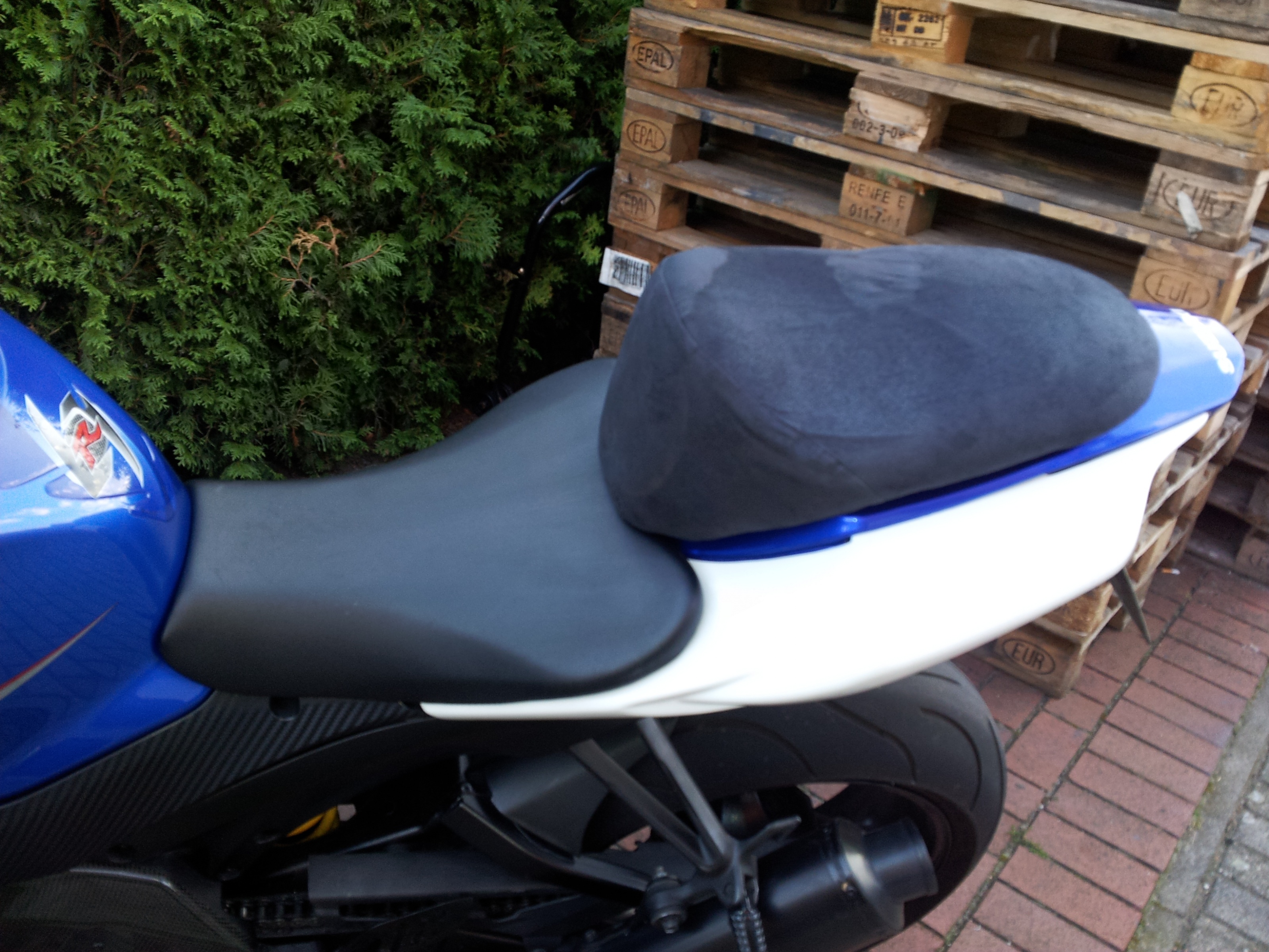

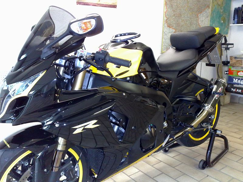

So - hier mal das Endergebnis. Der verlängerte Soziasitz mit rutschhemmendem Bezug, verlängerte Fußrasten und der Duodrive.
Noch haben wirs in der Kombination noch nicht ausprobiert aber ich denk das wird schon passen!

Sieht echt super aus ... Top umgesetzt ;)

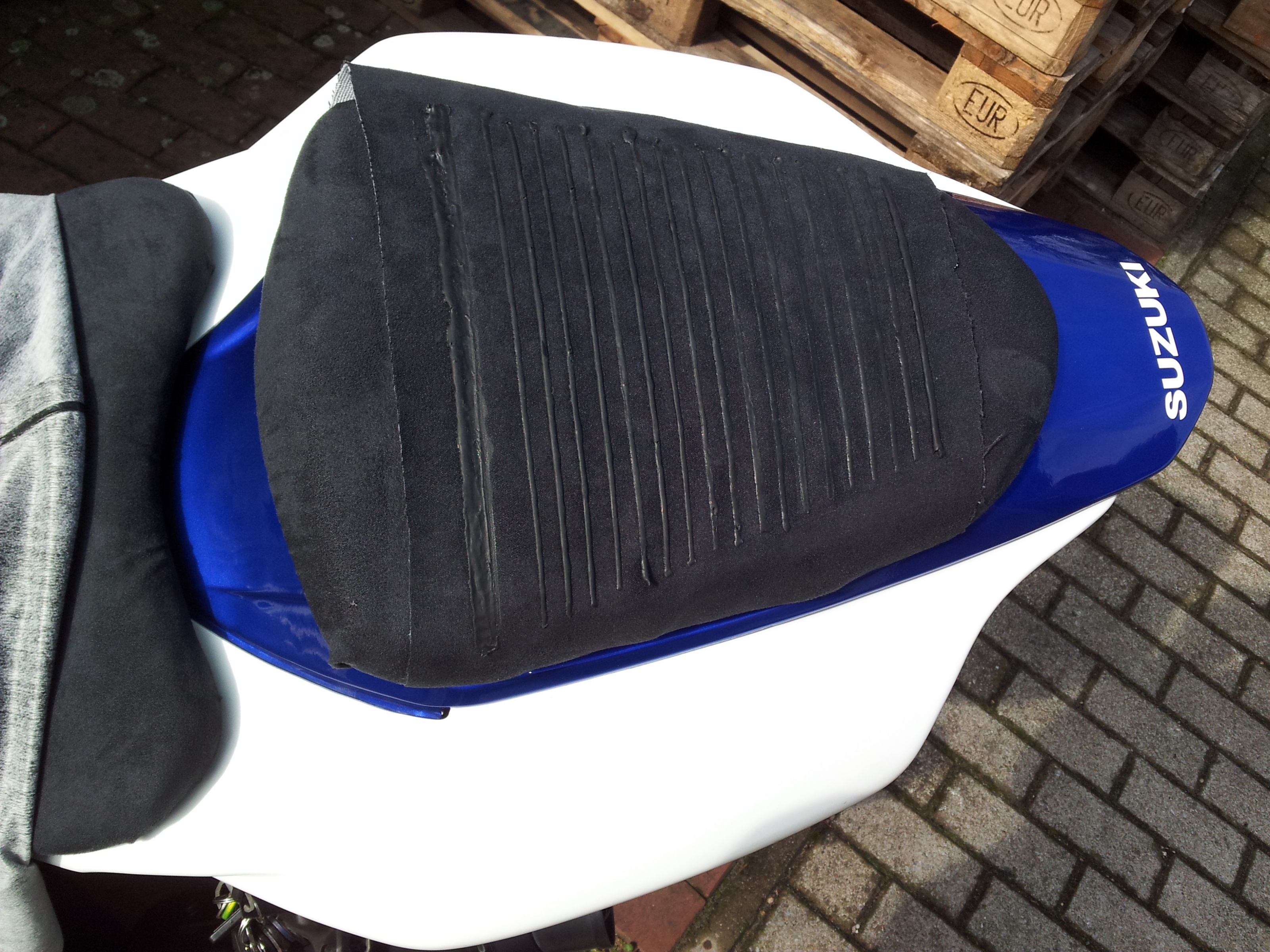

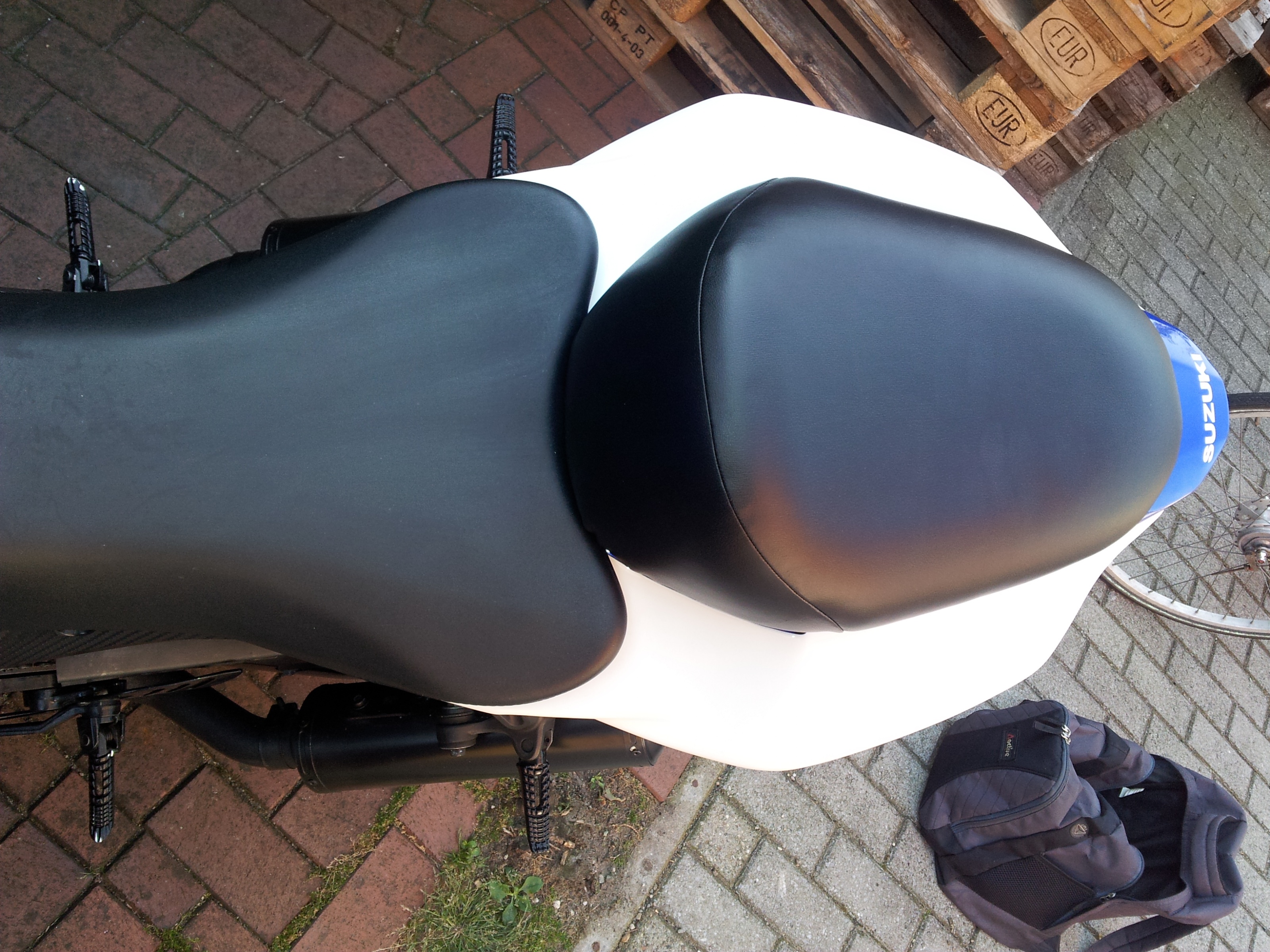

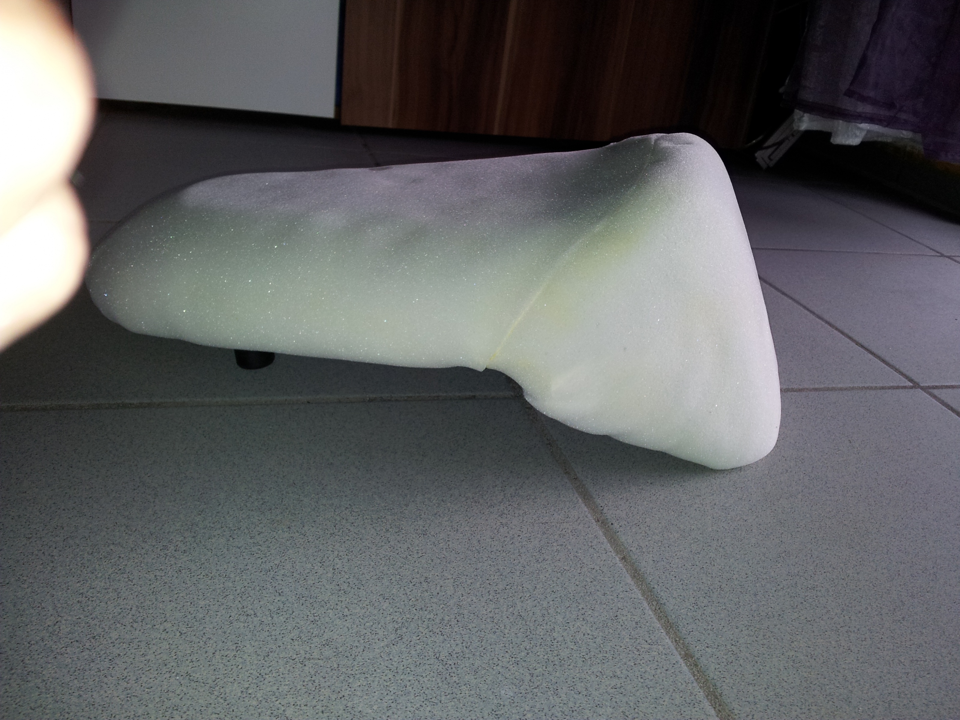

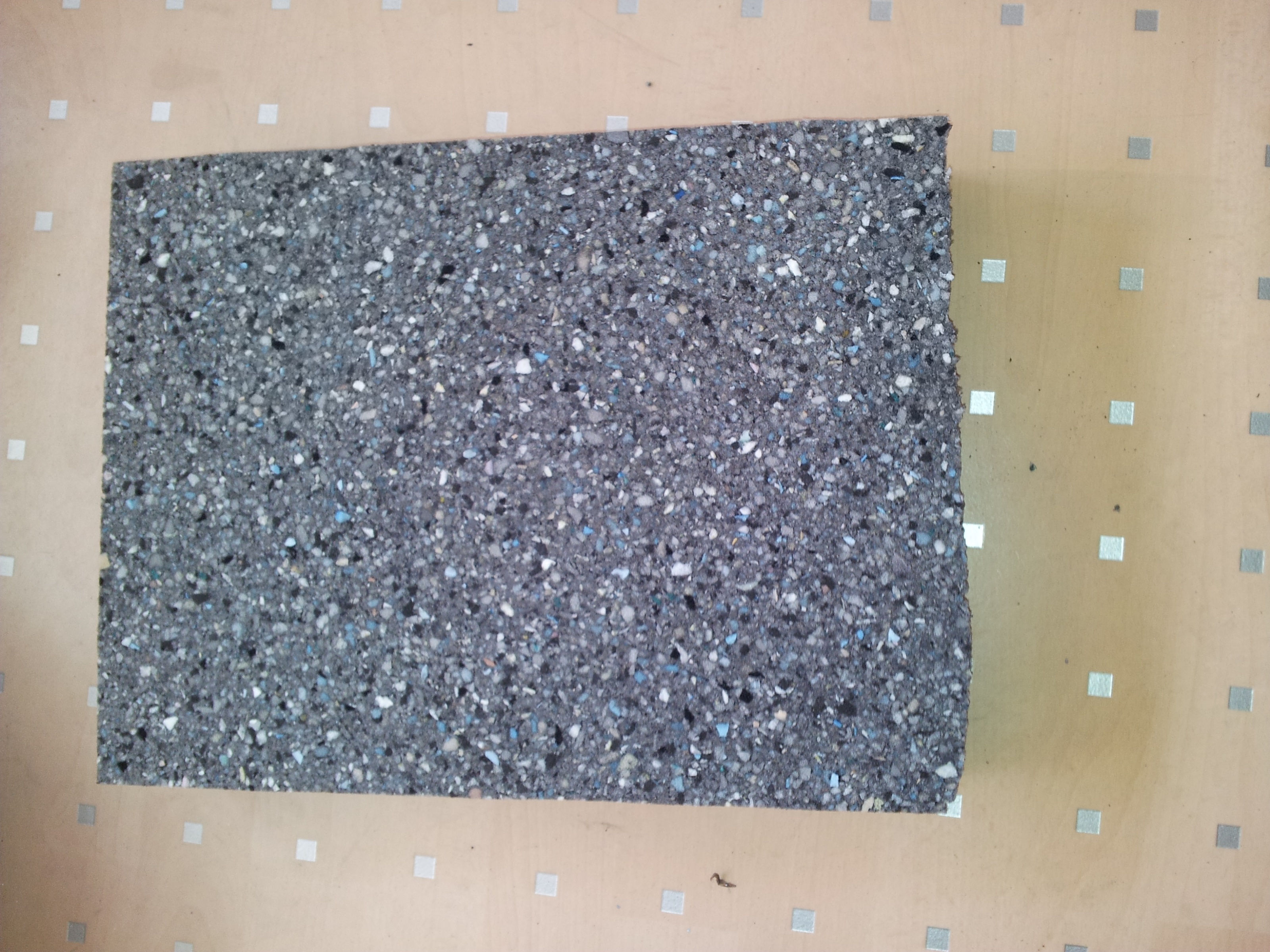

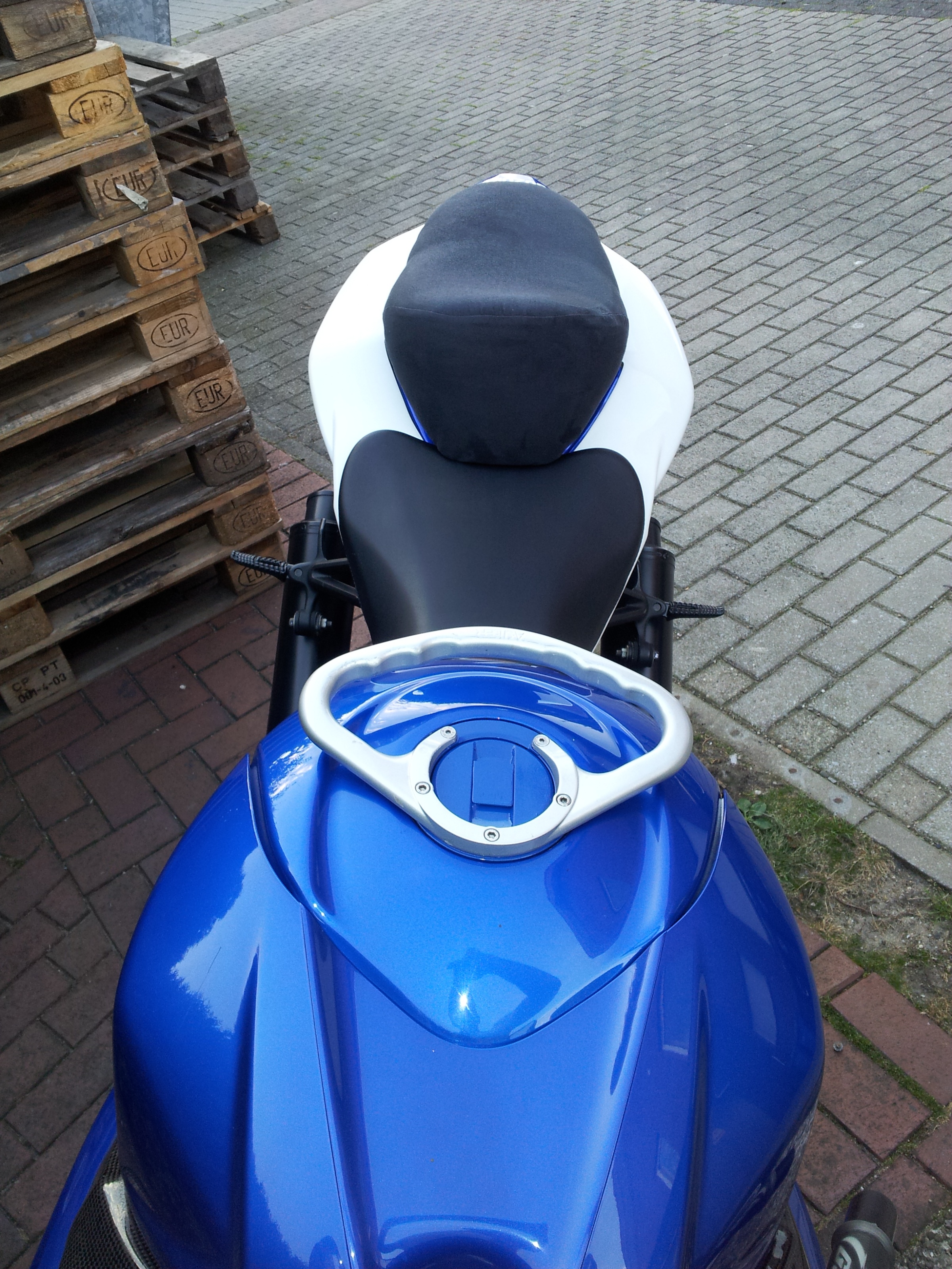

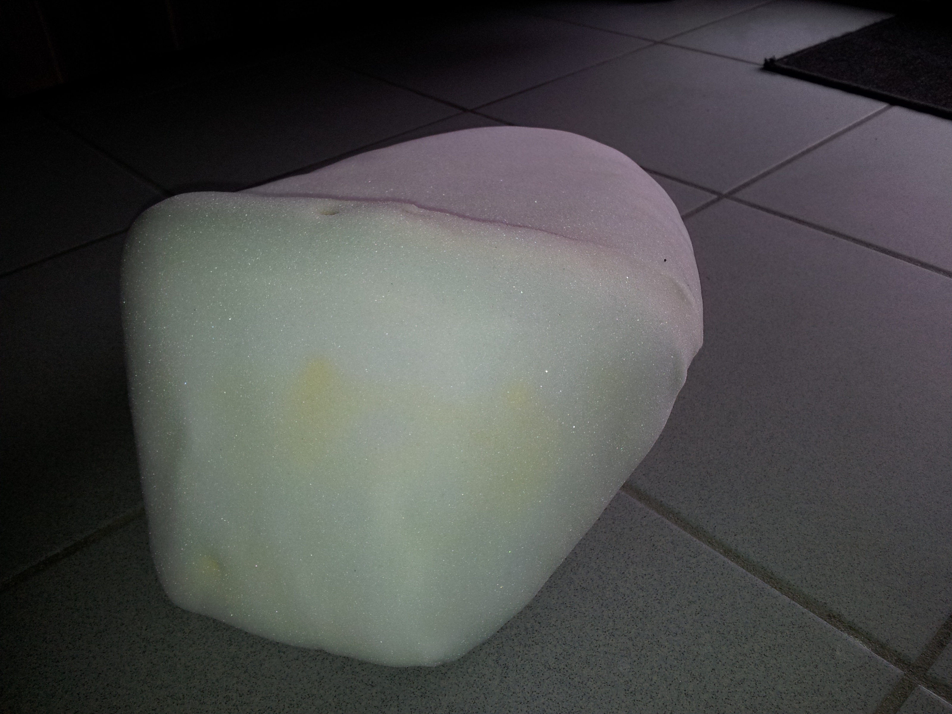

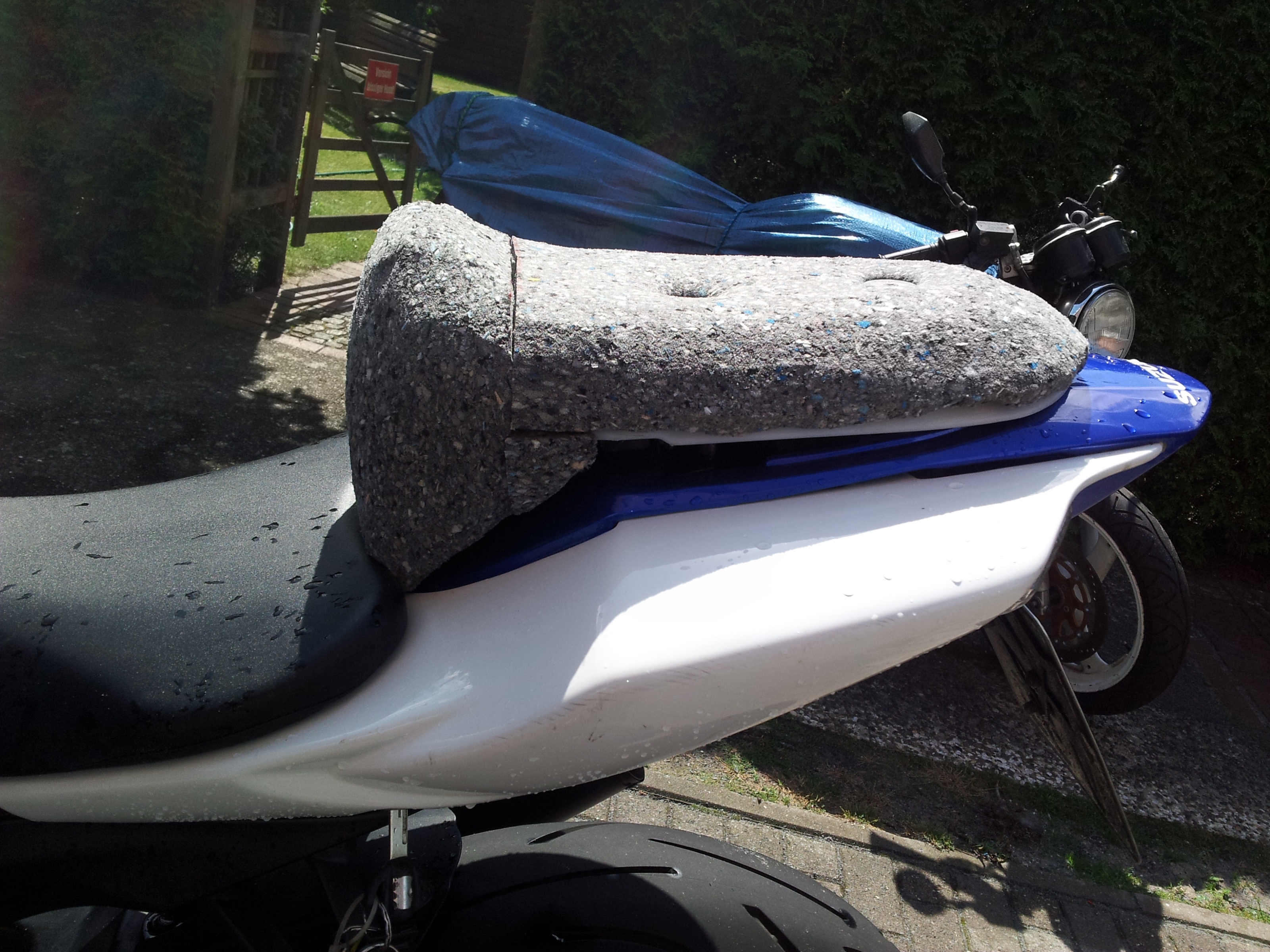

da mir der sattler plötzlich zu teuer wurde (anfang 2012 wollte er 100-120€ und in der saison gleich 160€)
habe ich mir meinen sozius sitz selber modifiziert.
die kosten lagen da bei lagen bei rund 60€
SITZBANK-Schaumstoff 8cm+Kaschierschaumstoff
kunstleder (welches mich beim kauf schon nicht so richtig überzeugte aber zum testen erstmal reichte)
microfaser bezug
die schrauben dienten nur zur fixierung des polsters
nach stunden langen bearbeiten, kam der kaschierschaum drüber
meine schneiderin sagte mir ich sollte selber den stoff abstecken und ihr den dann zum nähen bringen.

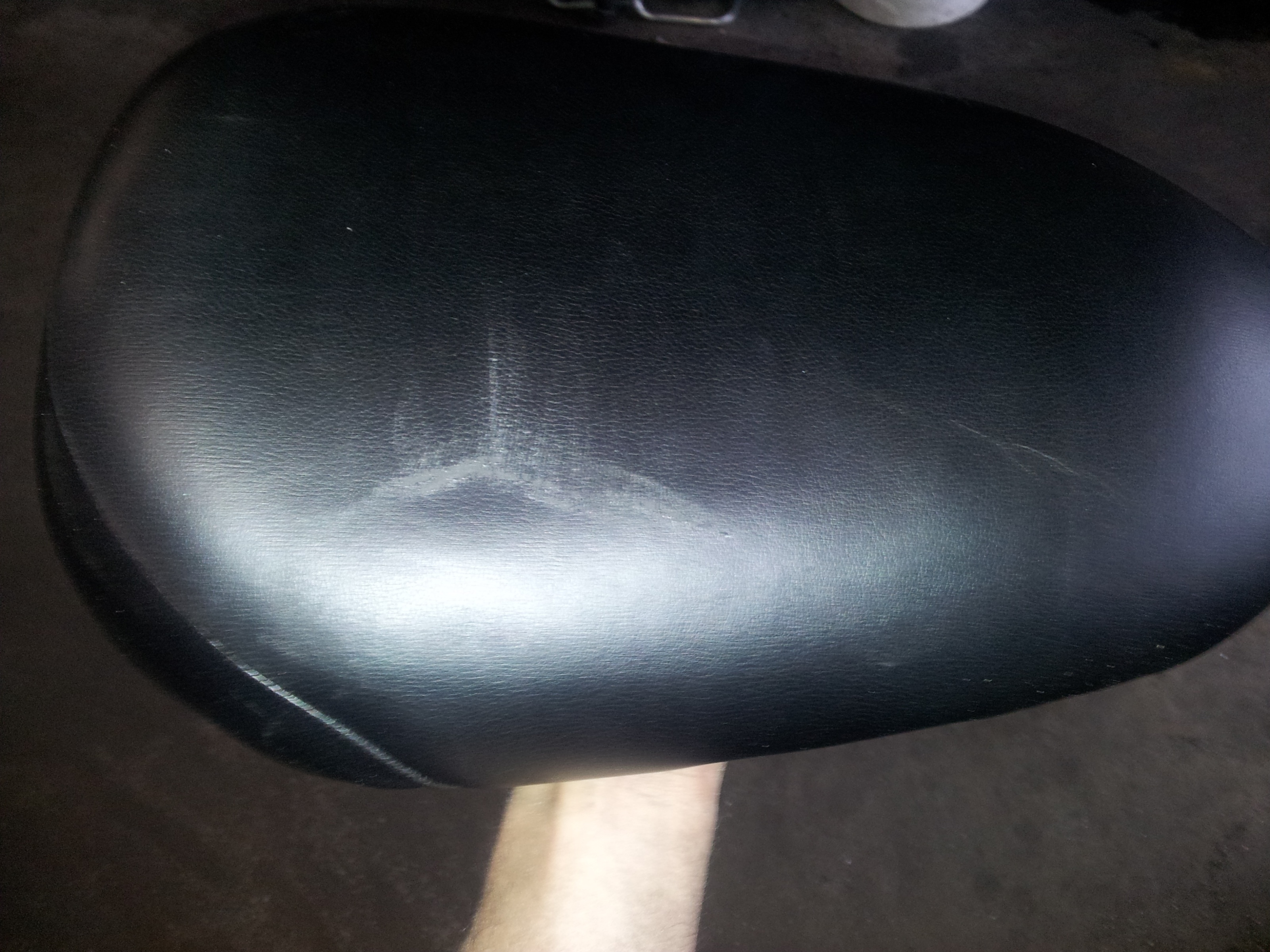

ich habe mir direkt 2 bezüge nähen lassen, 1x kunstleder und 1x microfaser
da der kustlederbezug so elastisch war, hatte ich bedenken das dieser beim bremsen ggf nachgibt und meine befürchtung war berechtigt
durch das aufrutschen gab der bezug nach, wahrscheinlich hätte ein anderer kunstlederbezug besser gehalten als dieser elastische kunstleder bezug den ich hatte

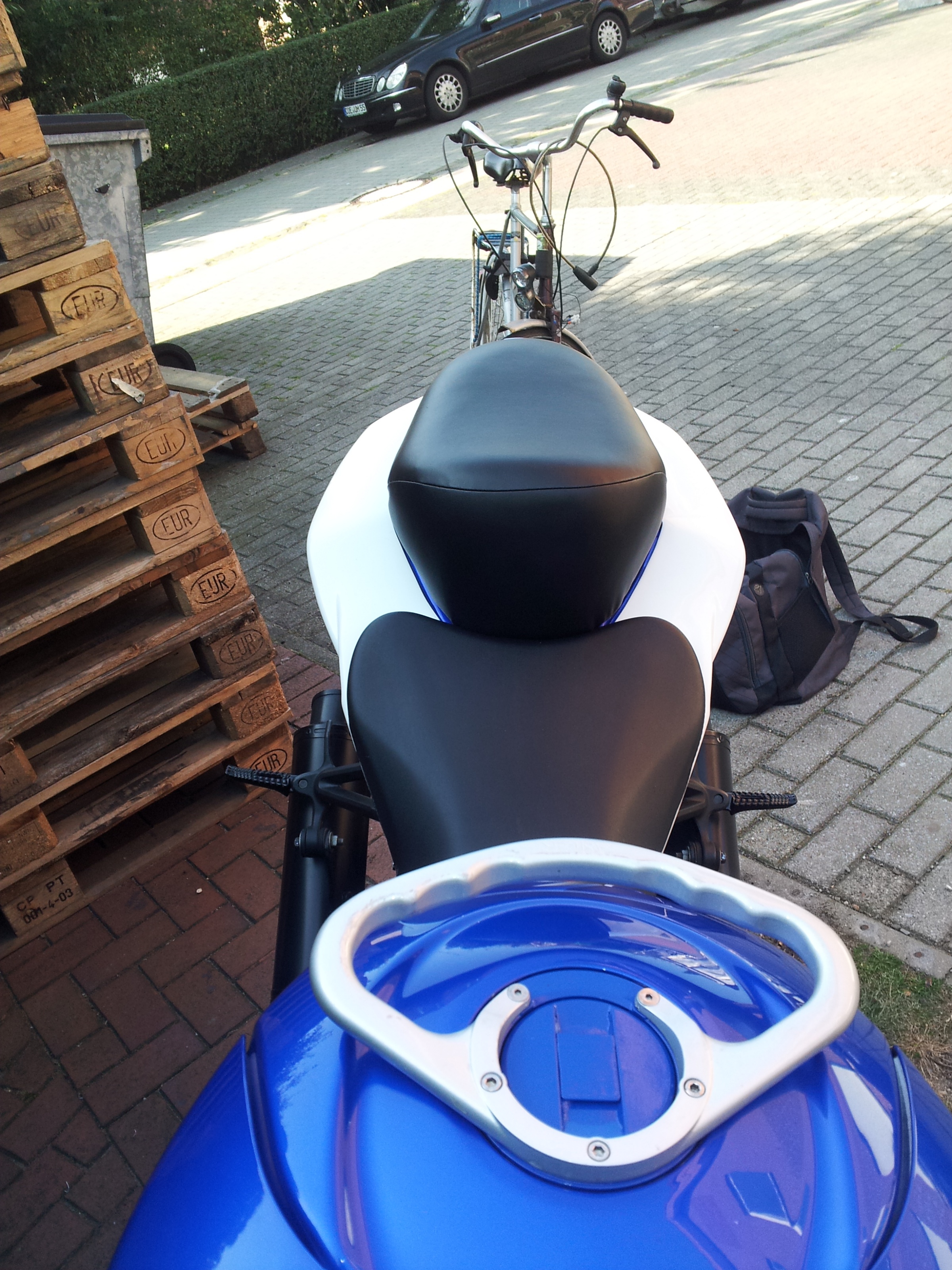

vor der ersten fahrt mit dem kusntleder bezug
und mit dem microfaser bezug

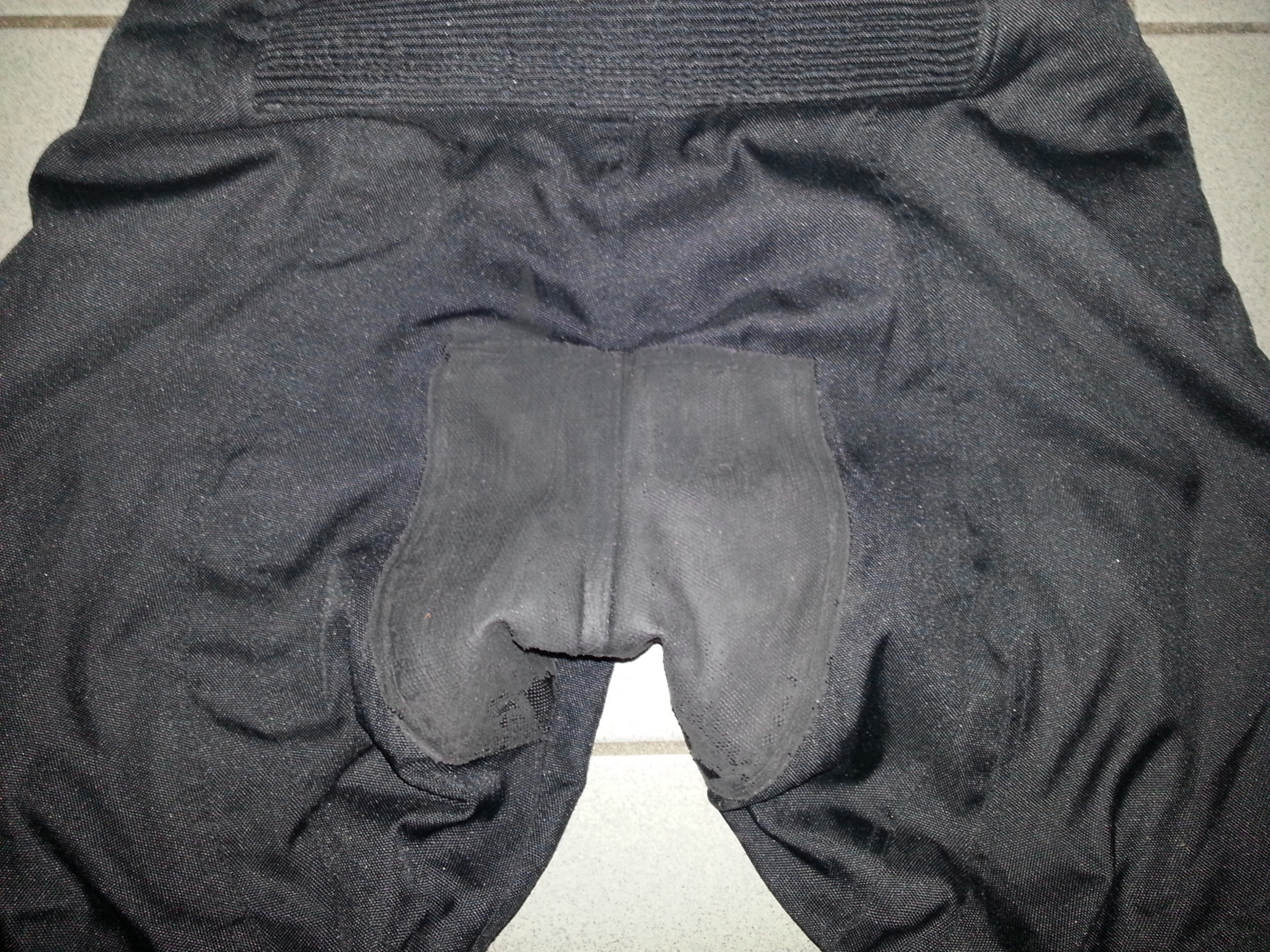

was die sache mit dem aufrutschen betrifft, so habe ich auch noch ein wenig herrum experimentiert
ich habe einen triboseat ähnlichen bezug genommen (antiruschmatte), welche sich beim bremsen aber abgerieben hat und kurzfristig funktionierte.
, dieses zeug was unter stoppersocken ist kann man in einem noralen stall geschäft kaufen und kosten ca. 6€
erst einmal dachte ich an eine unterlage wie beim triboseat, indem ich mit dem sockstop streifen auf einem stück vom microfaser bezug aufgetragen habe (auf vorder und rückseite) und dieses über den sitz legte
optisch sah es mal richtig kacke aus
der effekt war zwar spitze, wie festgeklebt, keinerlei rutschen
doch es mußte noch ne andere lösung her, also habe ich etwas sockstop direkt auf der textilhose aufgetragen und der effekt war der selbe,
wie festgeklebt saß mein sozius hinten drauf,
