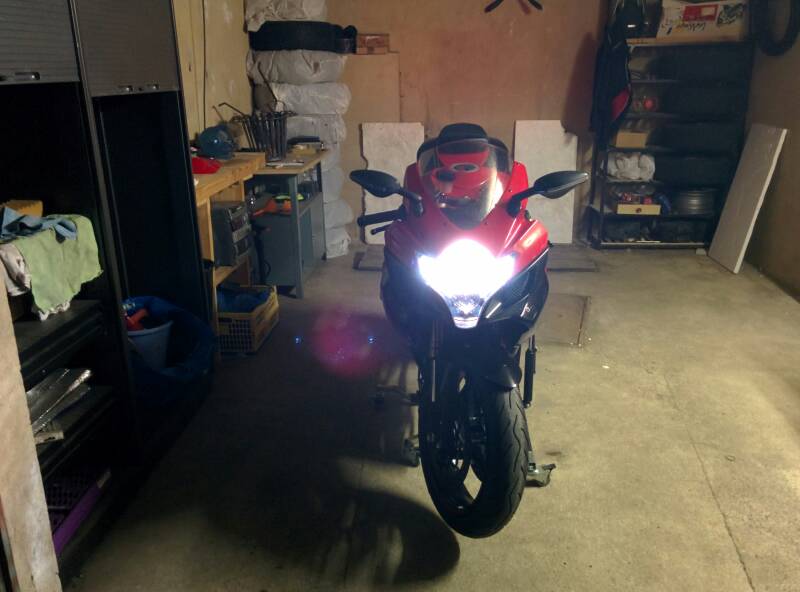

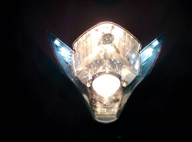

Da der Thread hier 1a passt, melde ich mich gleich auch mal zu Wort.
Habe meiner 600er K6 auch einmal komplett neue Leuchtmittel verpasst.
MTec Superwhite und 2* ein Bündel SMD LED 's.
http://www.amazon.de/gp/product/B003BRWR5K/ref=oh_aui_detailpage_o01_s00?ie=UTF8&psc=1
Hatte vorher recht bescheidene ebay Standlicht LED' s verbaut und wollte die heute schnell noch tauschen.
Aber was passiert bekanntlich wenn man nur mal schnell was erledigen will... Richtig es geht schief! [emoji19]
Die erste LED war fix getauscht die zweite sollte auch fix gemacht sein... Nur noch kurz an der Fassung ziehen und zack.... da ist sie schon! Aber Moment... Irgendwas war anders wo war die LED... Ich dachte nur noch ohhhh nein die wird doch wohl nicht, dass hatte doch schon einer aus dem Forum und sich dabei den Reflektor zur Sau gemacht [emoji30]
Aber genau da war sie... direkt vorn im Scheinwerfer!!!
Ich schon halb verzweifelt überlegt wie ich die da wieder raus bekomme.
Meine Lösung war letztendlich recht unkonventionell, hat aber funktioniert.
Habe meine Garage mit Styropor Platten und Decken ausgelegt bzw gepolstert, dann die Gixxe gaaaaanz vorsichtig komplett nach links geneigt und mit dem Sturtzpad im Styropor - Nest abgelegt.
Das leise klackern hat mir bestätigt, dass mein Plan zumindest im Ansatz funktionierte. Die LED lag jetzt direkt vor der Standlicht Öffnung. Aber für eine Spitzzange leider nicht greifbar.
Mein Blick viel auf eine Zahnbürste, welche eigentlich der Reinigung diente.
Mit dieser gelang es mir wahrscheinlich durch unheimlich viel Glück die LED aus dem Scheinwerfer zu angeln.
Ich habe die Bürste mehrfach an der LED im Kreis gedreht bis sich eine der Borsten am Kontakt der LED verfing... Jetzt musste ich nur noch arg vorsichtig wie bei dem Kinderspiel Dr. Bibber die Bürste, samt angebissener LED aus dem Gehäuse buchsieren... Nach kurzem Luft anhalten war es dann geschafft und ich konnte meiner Diva wieder in ihre aufrechte Haltung verhelfen.
Die Aktion war zwar arg unkonventionell hat aber letztendlich zum Ziel geführt... Eventuell kann irgendwann mal jemand davon profitieren [emoji4]
Anbei noch paar Pics von Ergebnis.
Mfg Bram
