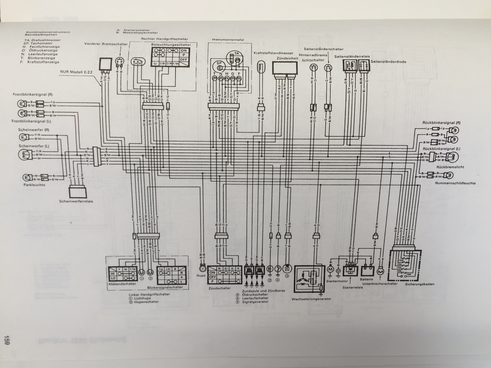

Hallo zusammen,
ich habe mir vor einem halben Jahr eine GSXR 1100, Bj. 89 (GV73C) gekauft.
Nun fiel mir auf, dass das Anlassen auch bei ausgeklapptem Seitenständer problemlos funktioniert, obwohl das ja ein Schalter und zugehöriges Relais verhindern sollten.
Das zuständige Relais habe ich schon einmal getauscht, jedoch ohne Erfolg. Weiss jemand von euch was der Fehler sein könnte? Leider bin ich kein Elektro-Fachmann und weiss nicht, wie ich die Funktionsfähigkeit des Relais und der Diode überprüfen könnte. Ich habe im Anhang noch den Schalplan meines Werkstatt-Handbuchs angehängt.
Bin dankbar für jeden Tipp, denn der nächste TÜV-Termin kommt bestimmt.

Meist hängts am Seitenständerschalter schau Dir den mal an, ob der den nötigen Kontakt vom Seitenständer bekommt, damit der aktiv werden kann. Es kann sein dass der nachjustiert werden muß, weil der sich z.B. gelöst hat.

danke für den Tipp mit dem Seitenständer-Schalter selbst. Es hat sich wirklich herausgestellt, dass der die Ursache dafür war, da er nicht mehr geschaltet hat. Hab mir einen gebrauchten für wenig Geld geholt und schon funktioniert alles wieder bestens :-D
Ironhead, das ist glaube ich die zweite Sicherheitsbarriere "nicht starten bei eingelegtem Gang". Wenn ich den Schaltplan richtig deute ist dafür die Verbindung zur Neutral-Leuchte verantwortlich. Die Problematik die ich hatte war ja dass man eventuell dann beim Losfahren vergessen könnte, den Seitenständer einzuklappen. Das hat ja erst mal mit der Gangposition nichts zu tun.
Korrigiert mich bitte wenn ich falsch liege :-D
Viele Grüße und nochmals vielen Dank für die Tipps ;-)
