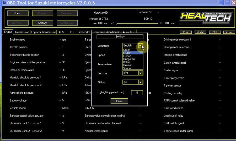

Die originale HealTech Software hat die Box als illegalie Kopie erkannt und scheinbar direkt softwareseitig abgeschossen. Selbst mit der chinesischen gecrackten Software war danach nichts mehr zu machen und die Box war endgültig tot. Nach gefühlt 100 Mails mit dem nicht gerade kompetenten chinesischen Gesprächspartner ist die Box nun wieder auf dem Weg zurück nach China.
Als Alternative könnte man z.B. für 150€ das Original von HealTech kaufen, eine andere (originalere :lol: ) Version aus China kaufen, die dann direkt mit der Suzuki SDS Software läuft oder man macht Trick 0817^3 und baut sich ein eigenes Interface und benutzt gewisse nicht ganz dafür gedachte Software. Letzteres habe ich nun getan - läuft absolut zufriedenstellend, auch wenn die Software nicht gerade der Brüller ist. Zum Fehlercodes auslesen, DTC löschen, TPS Reset (Drosselklappen), usw. reicht es. Und mehr will ich eigentlich auch nicht vom SDS. Um Daten zu loggen würde ich keine HealTech Software benutzen, sondern Prüfstandsläufe machen oder eine Data Logging Box hernehmen. Also für mich besteht erstmal kein Grund mehr die HealTech Box zu kaufen.
Die benutzte Software/Freeware ist übrigens der Hayabusa ECUEditor oder ECU Editor 2.5:

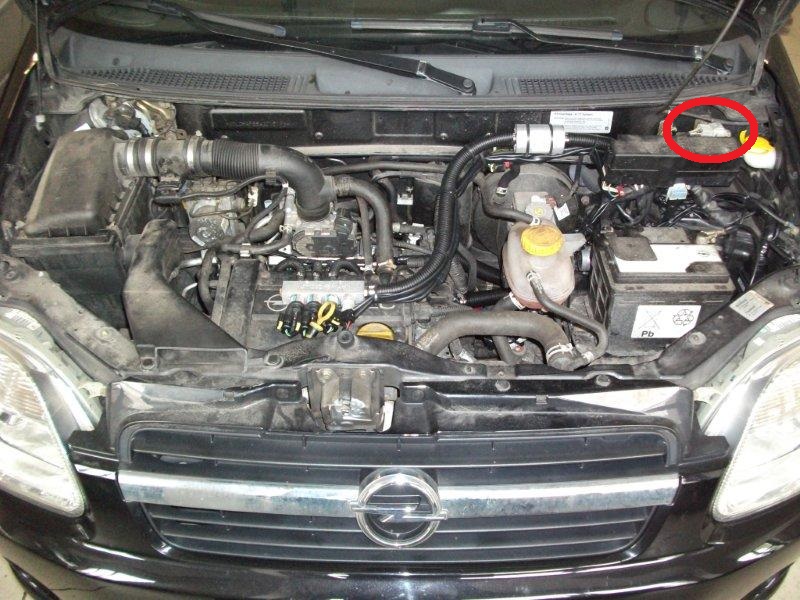

Wer den Stecker (Sumitomo 6P090wp-mt) nicht teuer im Internet bestellen will, kann sich auch einfach mal auf einem Schrottplatz umgucken. Opel (und sicher auch andere Hersteller) verbauen den nämlich auch. Weil ich nicht 2 Wochen auf das Paket aus den USA für 20$ warten wollte, habe ich mir ein Steckerpärchen für kostnix aus einem verschrotteten Opel Agila rausgeschnitten.
Unter dem rot umkringelten Stecker drunter ist noch ein Stecker. Der obere ist zwar vom gleichen Hersteller aus der gleichen Serie aber ist nicht der richtige. Der untere Stecker ist dann der gewünschte 6-polige für das SDS. ;)
