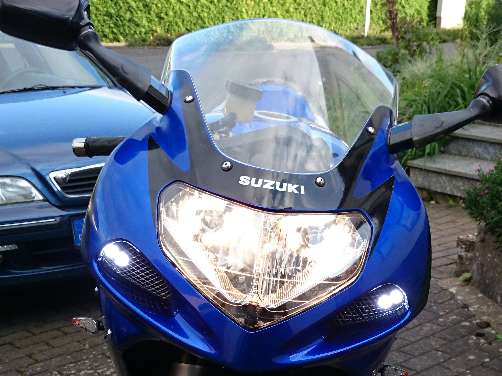

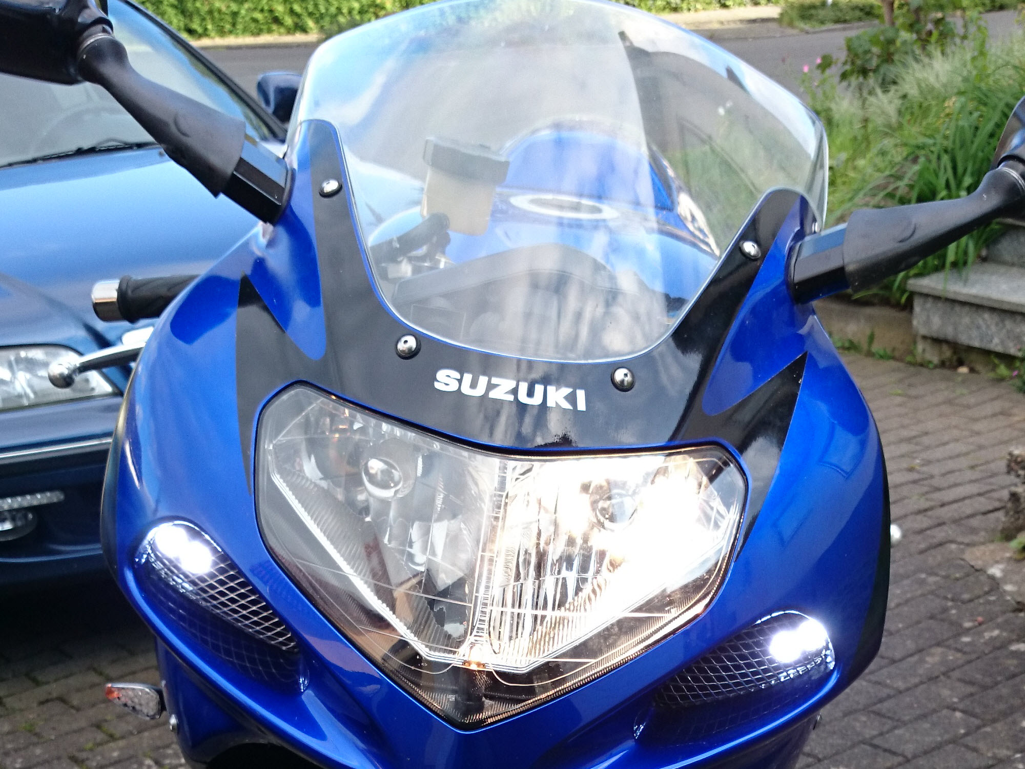

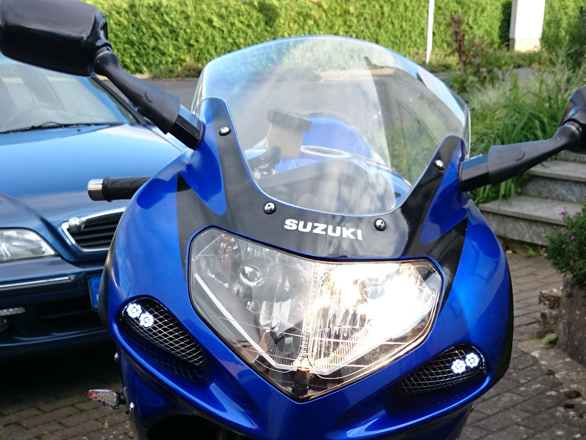

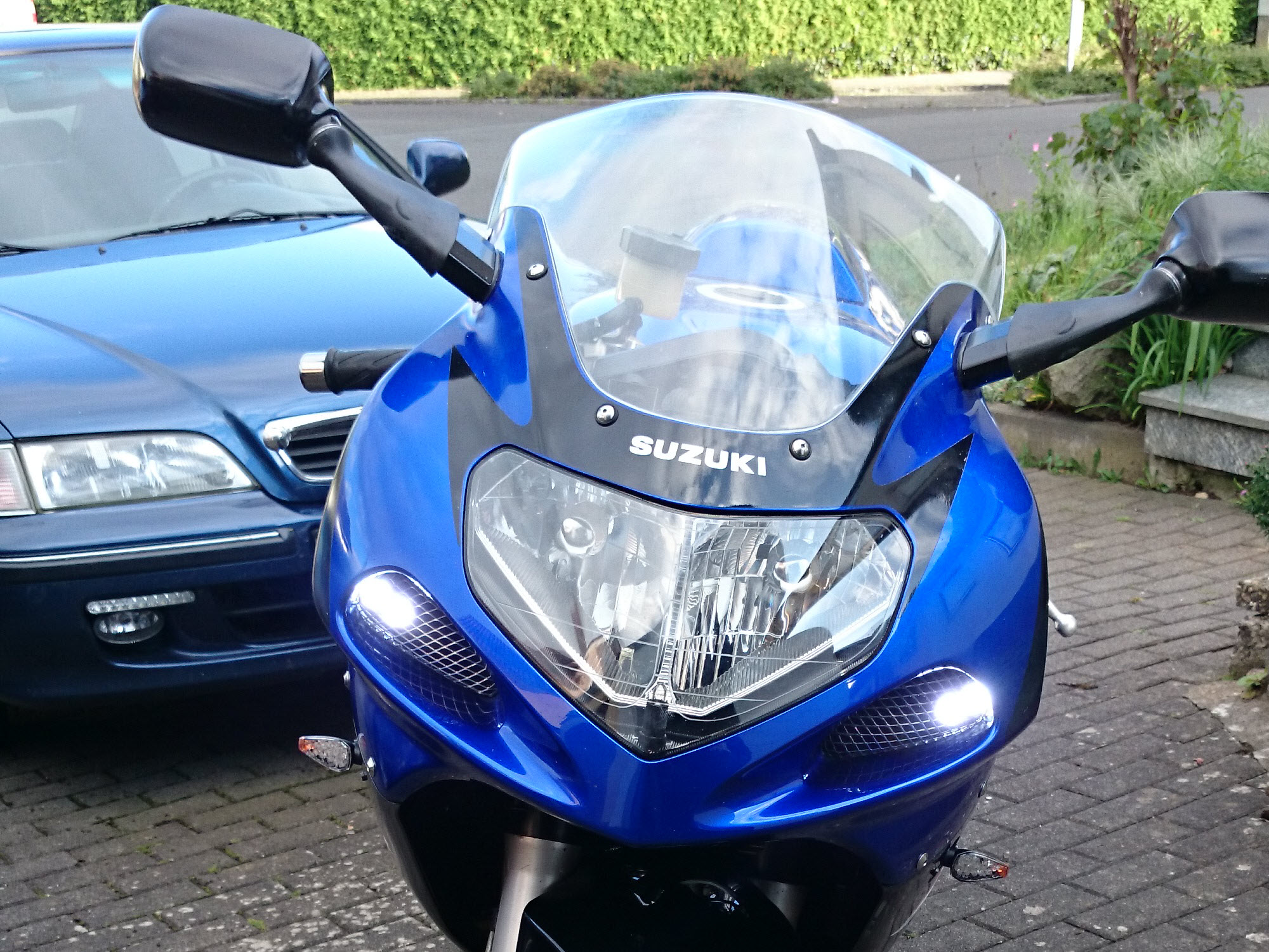

Habe nochmal nachgerüstet und hinterdem RAM-Air Gitter jeweils 2 LED-Birnen als Tagfahrlicht eingebaut.
- Tagsüber relativ hell und gut sichtbar
- Meiner Meinung nach tagsüber mit Abblendlicht und Fernlicht + Tagfahrlicht =deutliche Verbesserung der Sichtbarkeit des Motorrads.

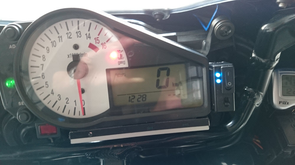

- Am Schalter einen zweiten Umschalter eingesetzt, dadurch kann überentsprechenden Vorwiderstand (650 Ohm) die Helligkeit gedimmt werden (beiDunkelheit)
- Verwendete LED-Birnen --> All Ride Super Bright 9LED BA15S white, kann anjedem Autohof gekauft werden, 2 Stck. 11,95 Euro.
- Ergebnis absolut zufriedenstellend
- zwar keine Zulassung, bei Kontrolle einfach ausschalten, von außen ist nixsichtbar.
Gruss hpgsxr600

Sieht garnicht schlecht aus, und wenns der Sicherheit dient warum nicht. Finde aber das die ohne Dimmung besser ausschaut :)

Die Dimmung ist nur für Fahrten bei Dunkelheit vorgesehen !:)
Tagsüber natürlich ohne Dimmung.

geht die Dimmung automatisch mit nem Dämmerungsschalter oder stellst du das manuell um?

Zur Zeit noch manuell, aber natürlich mit Photodiode realisierbar.

hast du das Abblendlicht auch auf LED umgerüstet oder auf Xenon?

ne ist noch original, aber Xenon ist ne Überlegung wert !

Ich find die Lichter in den Kanälen schauen rischtisch jut aus!!!!!

find ich auch
schaut cool aus und ist gut hell

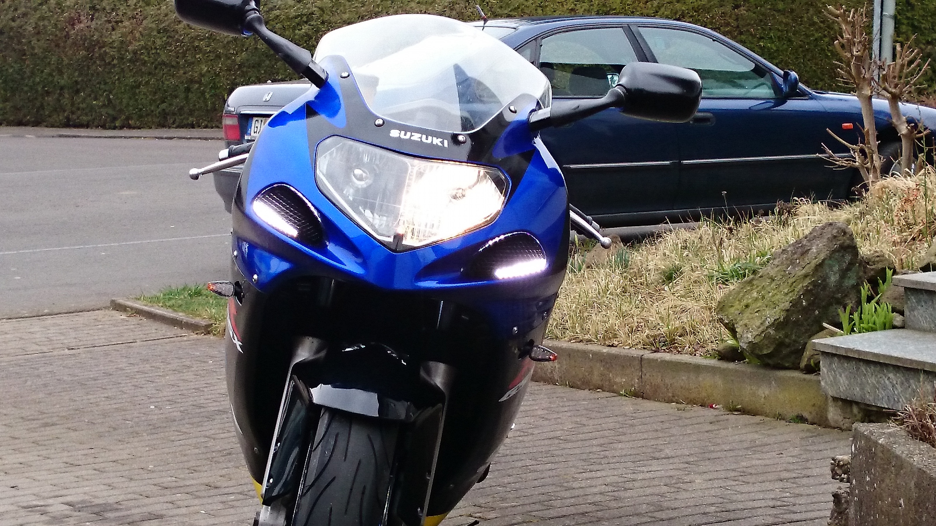

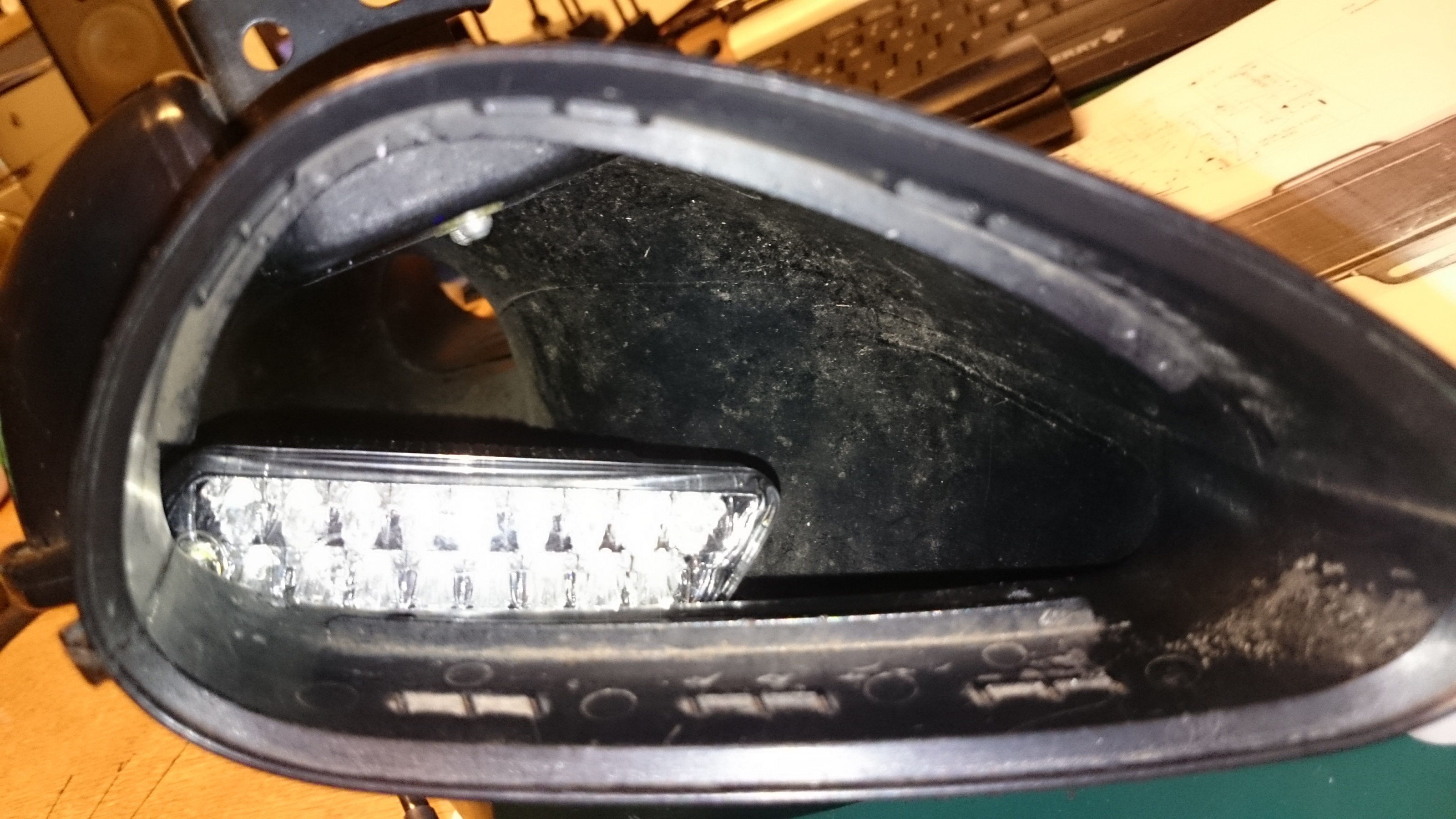

Tagfahrlicht Nachrüstung
Habe nochmal nachgerüstet über den langweiligen Winter.
- durch Zufall im Baumarkt gefunden und sehr gut für das RAM Gitter geeignet da nur 100 mm breit.
- E-Zulassung
- habe bewusst auf die Abschaltung des Abblendlichtes verzichtet (alles was angeht um besser gesehen zu werden bleibt an, dann halt ohne TÜV Segen).
- Dimmung ist bereits integriert, diese habe ich mittels Relais dazu benutzt, die Dimmung bei Einschalten des Blinkers zu aktivieren.
Gruss hpgsxr600

Und die arme Gixxe bekommt 20 % weniger Atemluft:eek:. Mein Ding ist das nicht. Dann lieber Xenon, wenn es um das Gesehen werden geht und nicht legal OK ist!:)

Ich finde es gut besser als die erste Variante! Bei Xenon würden mich die mit unter drastischen Konsequenzen abschrecken, was auch der Grund ist warum ich mir keins eingebaut habe. Erlöschen der Betriebserlaubnis, untersagen der weiterfahrt, beschlagnahme für ein technisches Gutachten... dann sind erstmal 500€ locker weg ich sitze auf der LS und kann zusehen wie ich nach Hause komme. Ach ja dann noch Punkte. Und das für etwas so offensichtlich nicht erlaubtes, nee Danke :)
Da ist die Variante mit den tagfahrlichter noch deutlich besser.
