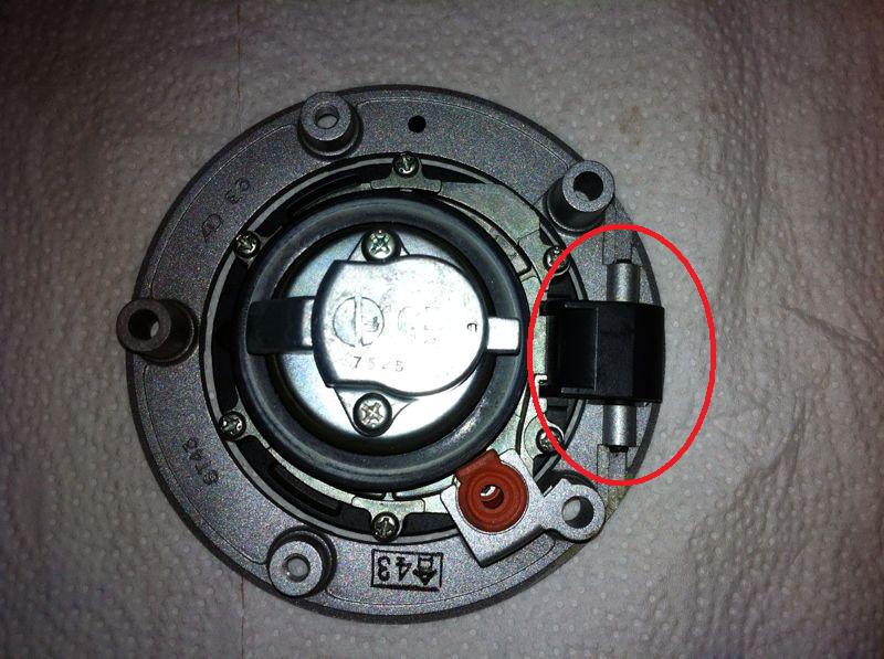

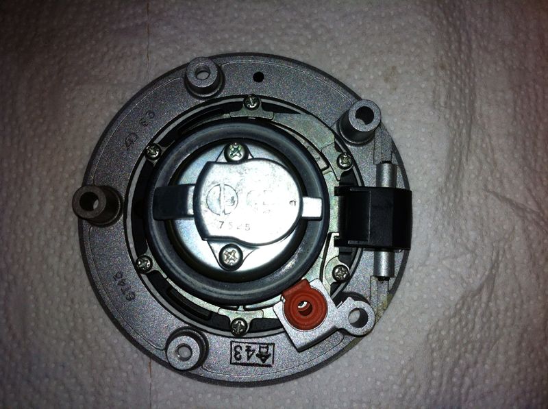

Hey,
will den silbernen Ring pulvern lassen.
Wie bekomme ich den schwarzen Deckel vom silbernem Ring?
Also durch drücken bekomm ich den "Splint" (rechts auf dem Foto) nicht raus.
Gibt es nen Trick? Wie bekomm ich den raus?
Bitte um eure Hilfe !!!
Gruß, Jan

Sieht so aus wie wenn du die Kreuz Schrauben auf Bild 1 entnehmen musst, dann solltest du die Klappe nach hinten rausziehen können.

Das Problem ist der Stift (im rot Markierten Bereich) den bekomme ich nicht raus.

Das ist nen Spreizstift. Der geht leider nur mit roher Gewalt da raus.
Der Tankdeckel meiner Kilo K1 war auch mal defekt. Ich habe dann bei eBay nen TD von einer RF900R ersteigert und das Schloß umgebaut.

Sägeringe sind keine links + rechts drauf bzw. Einschnitte die man zusammendrücken muss? Da würde ich vorsichtig sein mit dem Teil den das gibt es nicht einzeln als ET, brauchst sonst den ganzen TD!

Ne sind keine Einschnitte die man zusammen drücken oder sowas. Das ein durchgehender Stift der sich auch mitdreht, wenn ich den schwarzen Deckel bewege!!!
Hmm das hört sich alles nicht so gut an!!! Will den gerne pulvern lassen, da mit das silberne immer negativ ins Auge fällt (alles andere am Bike ist bzw. wurde schon schwarz gemacht ;) )
Da hast die Antwort bekommen. Rede mit dem Pulver Menschen ob er es auch so bearbeiten kann, alles andere wäre Blödsinn bzw. rausgeschmissenes Geld meiner Meinung nach.

Versuch mal den Stift (nur den Stift) mit Eisspray abzukühlen. Das ergibt oft dieses kleine bisschen an Platz, das man braucht um den Stift ohne 5kg Hammer heraus zu bekommen

Das is leider nicht ein Stift, sondern 2! Nämlich auf jeder Seite. Habe versucht die Achse (dachte auch es wäre eine) mit nem kleinen Inbus und nem Hammer zu entfernen, geht leider nicht. Man kann die Stifte ein paar Milimeter nach innen schieben, aber nicht weit genug, um beide Teile voneinander zu trennen.
Möglichkeit wäre nun, einfach das Mittelteil abzukleben und den Ring zu lackieren.
