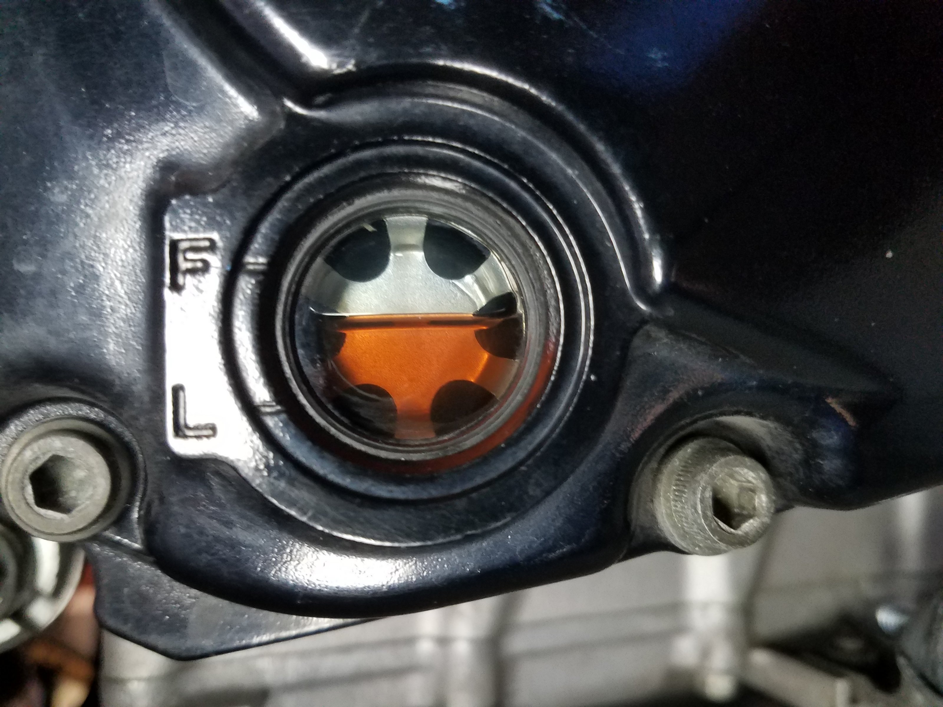

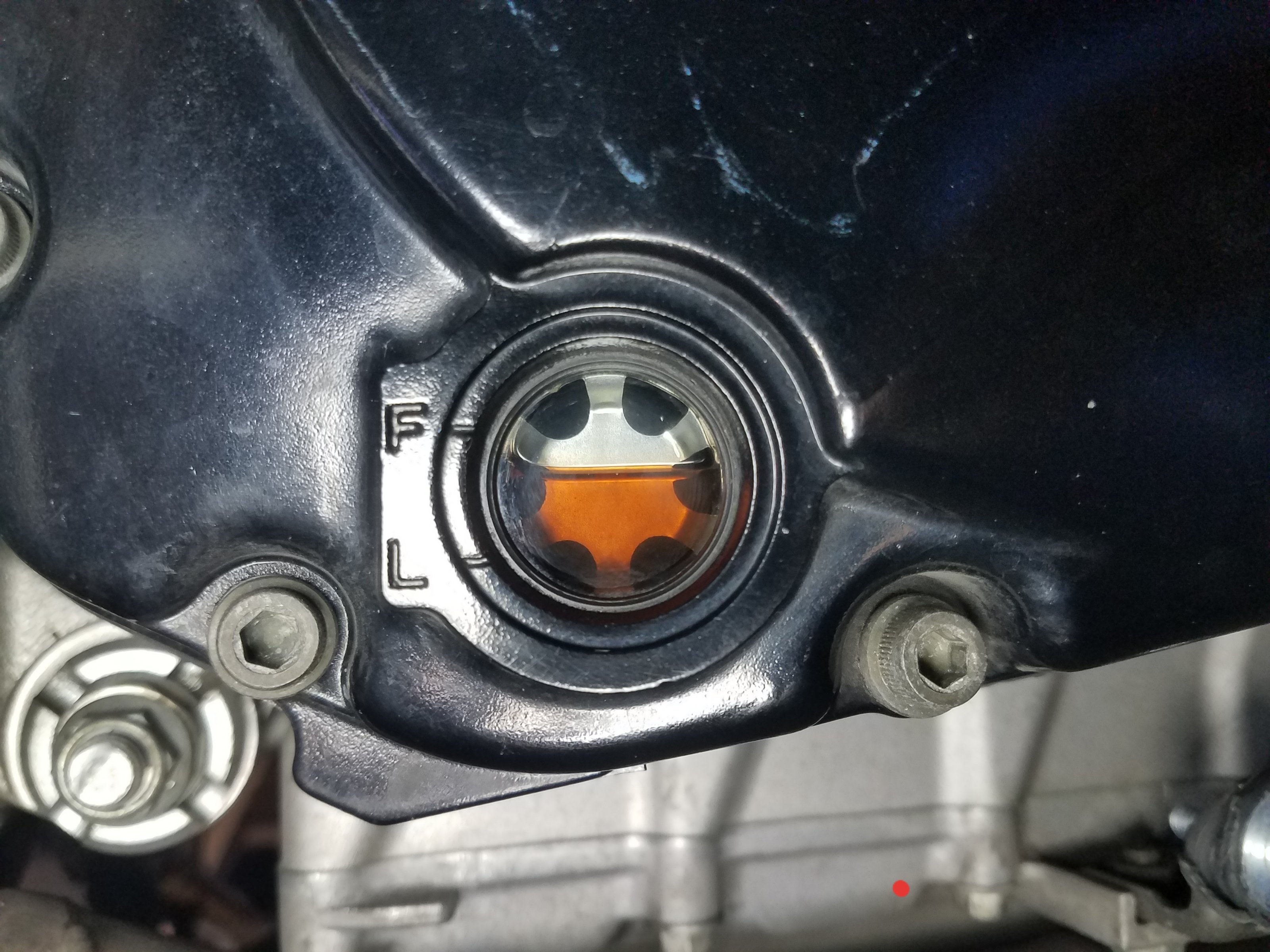

Hey,
Habe eben bei meiner 750er K3 neben Kühlmittelwechsel auch einen Ölwechsel gemacht. Vorher habe ich noch etwas Öl abgelassen und Liqui Moly Motorspülung nachgefüllt. Beim Ablassen war das alte Öl dementsprechend dünnflüssig. Nach einer halben Stunde abtropfen lassen habe ich dann neues Öl nachgekippt, laut Werkstatthandbuch sollen mit Filterwechsel dann 3,1 Liter rein. Problem war, dass dann im Schauglas nicht ein Tropfen Öl zu sehen war, obwohl die Maschine gerade ausgerichtet auf beiden Rädern stand. Also auf 3,4 Liter erhöht, eigentlich die Menge Öl, die nach einer Motorrevision reinkommt - dann stand das Öl knapp über "low". Letztendlich sind es dann für knapp über die Hälfte zwischen "low" und "full" 3,6 Liter geworden, einen halben Liter mehr, als im Handbuch angegeben ...
Hat noch jemand die Erfahrung gemacht, dass so viel mehr Öl rein muss oder kann das was mit der Motorspülung zu tun haben ?
Danke und peace !!:)

Sooo ...
Bin die Gute heute mal 10 Km um die Ecke gefahren, zwischendurch mal im Stand vor sich hin brabbeln lassen. Als Temperatur annähernd mal da war, auch mal bis 8000 U/Min gedreht.
Ergebnis: am Pegel im Schauglas hat sich nichts geändert !!
Aber der Vollständigkeit halber: waren doch "nur" 3,5 Liter Öl anstatt 3,6 Liter ... aber dennoch 0,4 Liter mehr, als im Handbuch vorgegeben.

Neee ich mach mir da jetzt keinen Kopp, ist halt nur verwunderlich, dass da so viel mehr reingepasst hat, als von Suzuki angegeben.
Und vermessen habe ich mich schon nicht ;)
