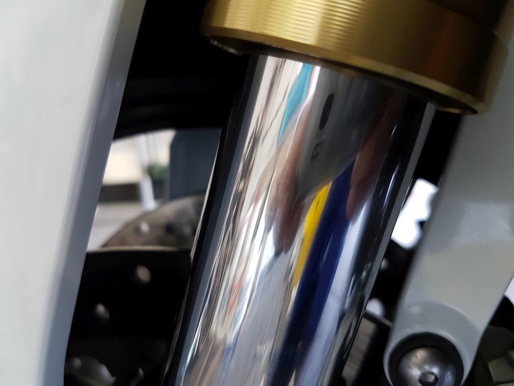

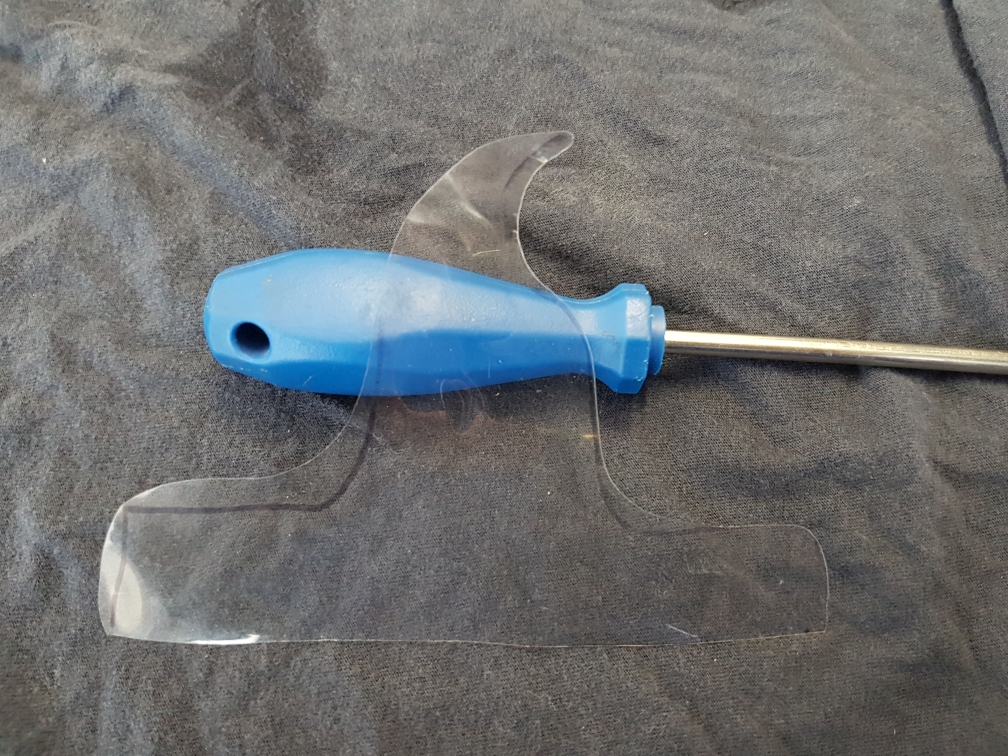

1. Großes Stück Plastik aus dem gelben Sack geschnappt und eine Form, wie auf Bild 1 zu sehen ist, ausgeschnitten. Habe dann noch die Kanten mit feinem Schmiergel abgerundet, damit es mir den Simmering von innen nicht Aufschlitzt.

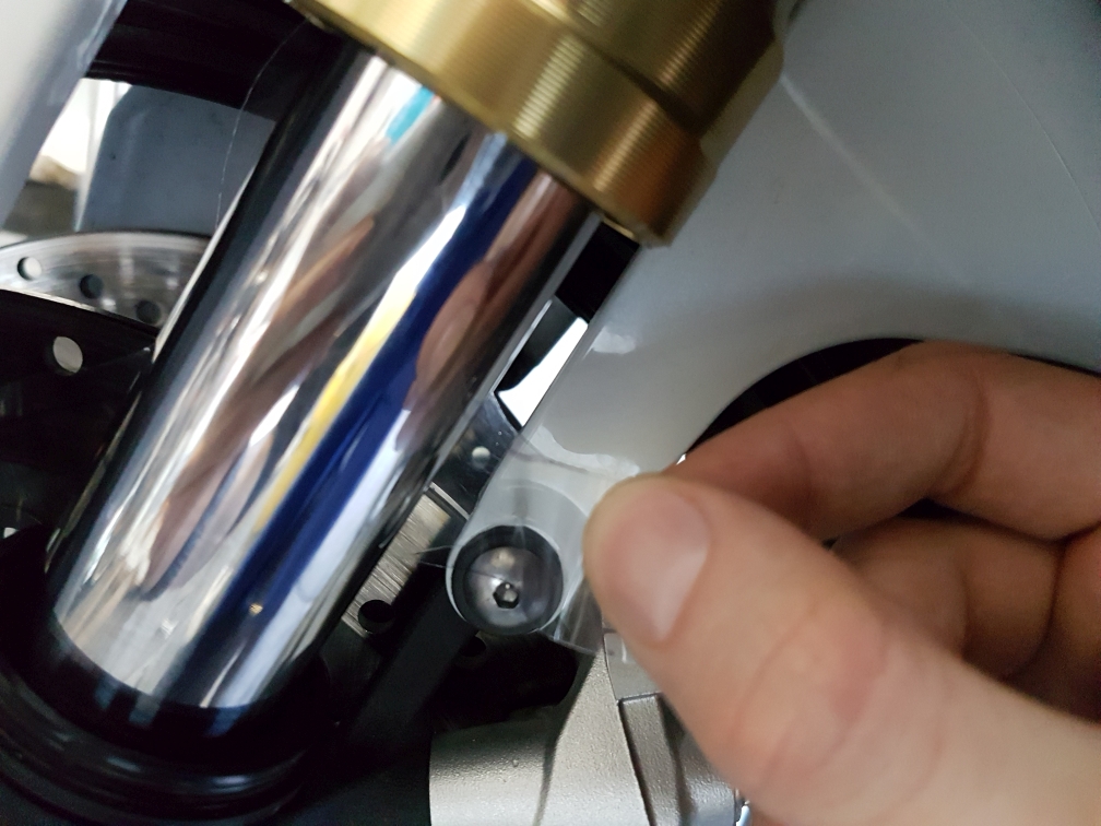

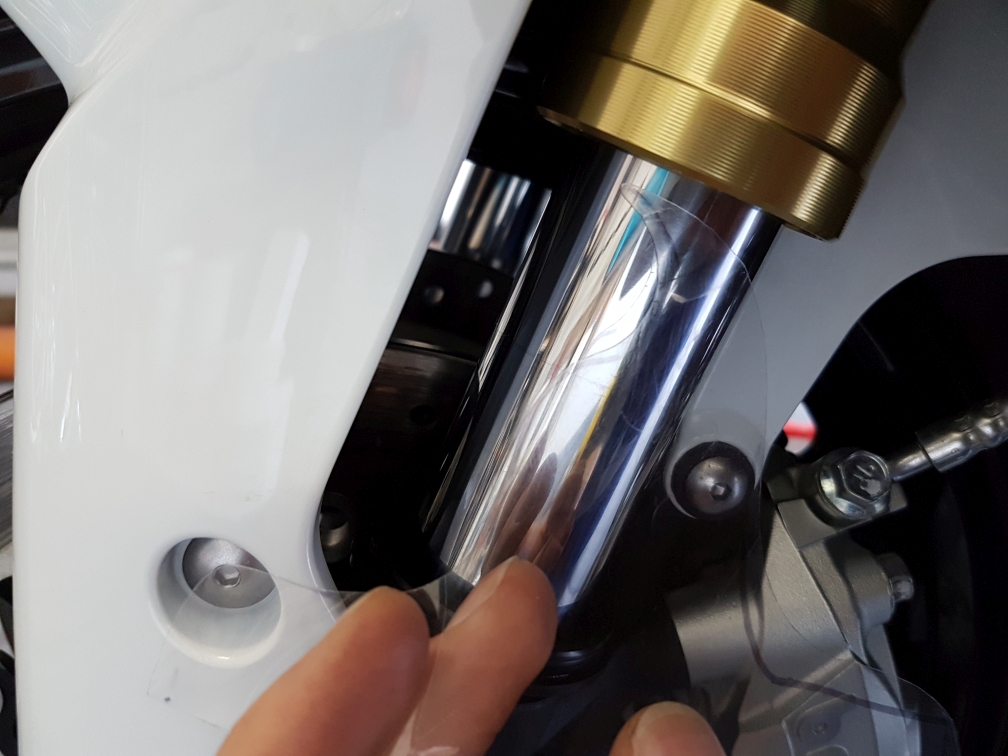

2. Staubkappe mit einem breiten Schlitzdreher vom Tauchrohr abdrücken, NICHT abhebeln, das gibt unschöne Kratzer im Tauchrohr. Beim Abdrücken kann man sich ebenfalls unschöne Kratzer ins Standrohr hauen, Abhilfe schafft ein Lappen, den man um das Rohr wickelt. (Bild 2)
Einmal von unten in die Gabel geguckt und siehe da, es haben sich tatsächlich ein paar Körnchen zwischen Standrohr und Simmering verirrt.
Habe mit einer Sprühflasche ein Wasser/Spüli-Gemisch großzügig auf den Simmering gesprüht, um den gröbsten Dreck erst einmal wegzuspühlen und einzuweichen.

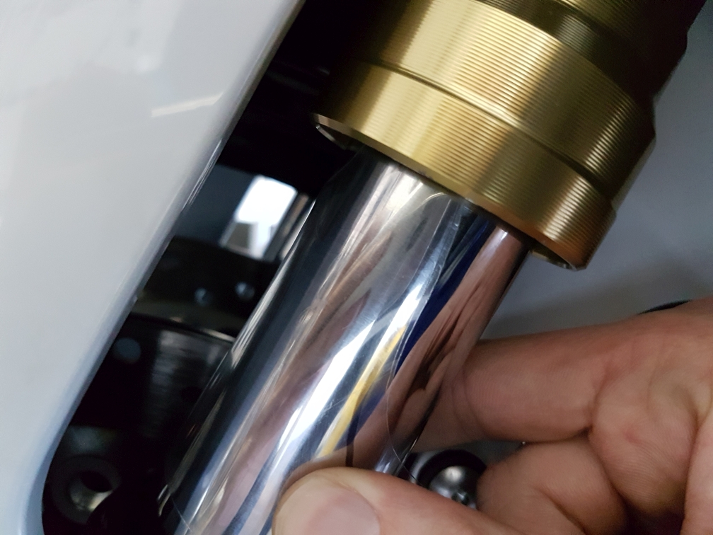

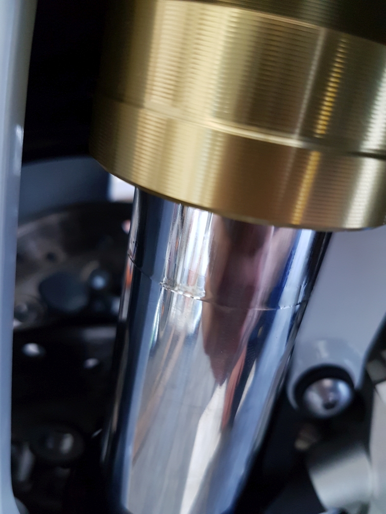

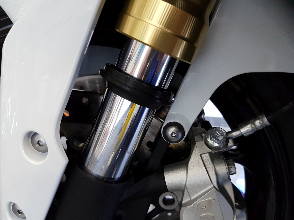

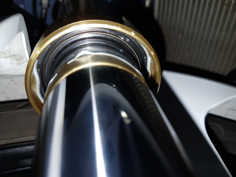

3. Den Schaber mit der "Nase" der Sichel unter den Simmering friemeln, 1/4 Umdreheung machen und leicht schräg nach vorne/unten herausziehen. Nach jedem Herausziehen unbedingt den Schaber abwischen und sauber machen, sonst verteilt man den Dreck nur noch mehr.

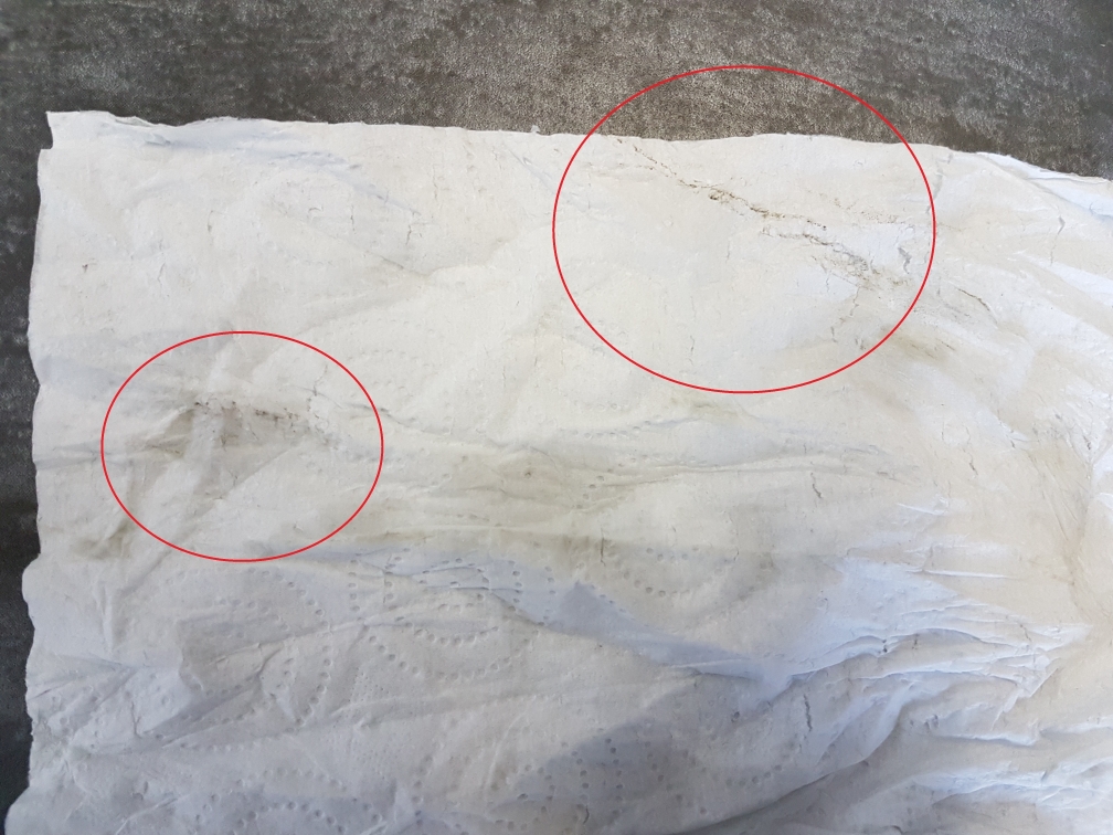

Nach 2 Umdrehungen war der gröbste Dreck weg und ich habe angefangen volle Umdrehungen mit dem Schaber zu machen. Insgesamt habe ich ca. 15-20 Umrehungen gemacht, wobei ich nach jeder Umdrehung den Schaber abgewischt habe. (Bild 3,4,5)

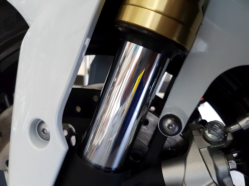

Alles auf dem Tuch kam vom betroffenden Simmering, den größte Faktor dürfte aber eine gut fühlbares Sandkorn gespielt haben. (Bild 6)
