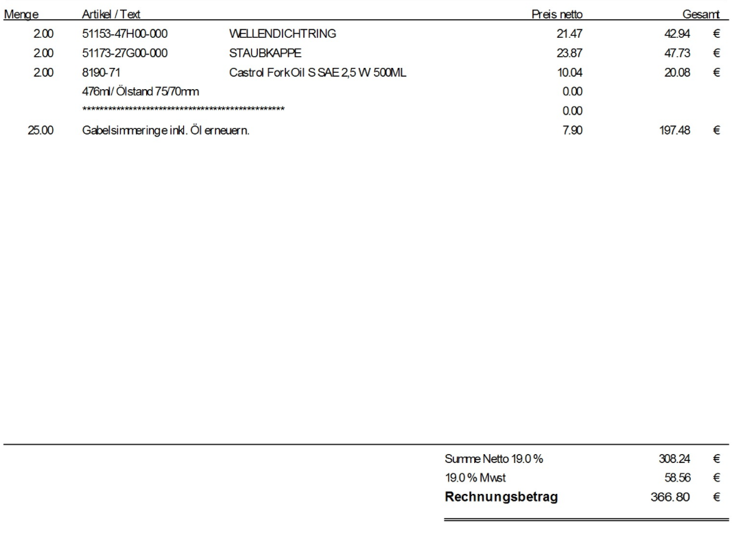

Hab gestern feststellen müssen das auf der rechten Seite die Gabel nicht mehr ganz dicht ist.. da es raussifft. zwar nicht viel aber es kommt... da ich aus Hamburg komme hab ich mal bei Dümke und Lütt angerufen.. die wollten stolze 366€ für die Reparatur. Ich hab mal ein Screenshot vom Kostenvoranschlag beigefügt. Selbst ausbauen kommt bei mir nicht in frage. Kenn jemand eine preiswerte Werkstatt?

Der Preis ist schon echt heftig, würde einfach mal in einer anderen Werkstatt in deiner Nähe fragen.
Das sollten eigentlich alle Werkstätten beherrschen :)

Für die reine Arbeit nehmen die schon alle um die 200€ ohne Material

Habe im Winter übrigens 400€ für Ringe, Öl, andere Federn und LKL bezahlt.
Das Material kostet aber bei weitem keine 160€. Sind nur Dichtungen und etwas Öl.

Also ich habe letztes Jahr 100€ bezahlt, das war aber auch keine Vertragswerkstatt oder so, sondern nur ein kleiner Laden...
Trotzdem ist der Preis schon ziemlich happig, hatte noch wo anders angefragt, da hätte ich 150€ bezahlt... Mit Öl, Kappen, Simmerringen und Personalkosten

Hast du zusätzlich noch andere "Dienstleistungen" oben drauf gelegt ? :smilie_f:
100€ finde ich schon sehr günstig, 200-250€ würde ich als human bezeichnen :P

Habe im Winter wegen ewiger Wartezeit glaub so 150€ bezahlt. Aber Gabel habe ich Ausgebaut. Sonst sind so 200-250,- ganz normal.
Denke mit Gabel aus und einbau kommt man sicher auf 300,-

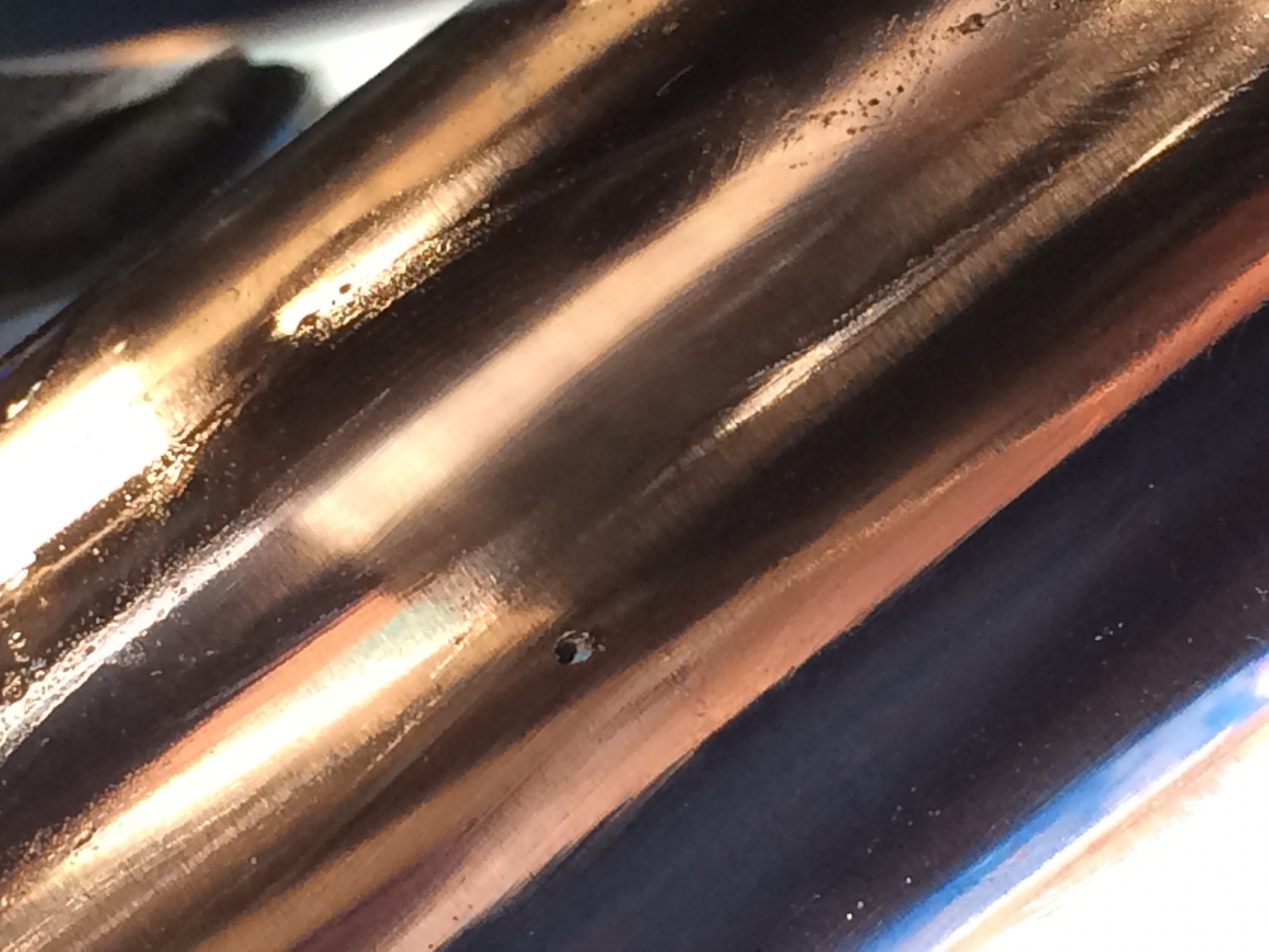

Das Tauchrohr hat ein Steigschlag abbekommen.. Siehe Bild. Original Ersatzteil (Tauchrohr) soll ca. 450€ kosten. Gibt es alternativen?
könnte man die stelle nicht evtl. glatt schleifen, polieren oder sonstiges? Würde es nicht reichen oder stört das minimale loch?

Fahr mal zu nem Gabelstaplerfritzen, die wissen wo
man sowas reparieren lassen kann.
Das wird aufgeschweißt, dann abgedreht und neu beschichtet.
Sollte problemlos funzen.

Du sagst das so selbstverständlich das man eben mal einen findet. Wäre schon cool wenn du mir genauer Infos geben könntest.
Im übrigen hab ich grade ein Angebot gefunden. Jemand verkauft die Gabel Link und Rechts für 550€
Wenn man bedenkt das Suzuki 450€ nur für das untere (Eintauchrohr) verlangt ist das schon recht günstig.
Verkäufer sagt zumindest das es keine Unfallmaschine war oder der gleichen. Die betreiben ein Gewerbe und schlachte regelmäßig günstig aufgekaufte Maschinen.
Was sagt ihr dazu?

Wenn die Tauchrohre topp sind, kaufen.
