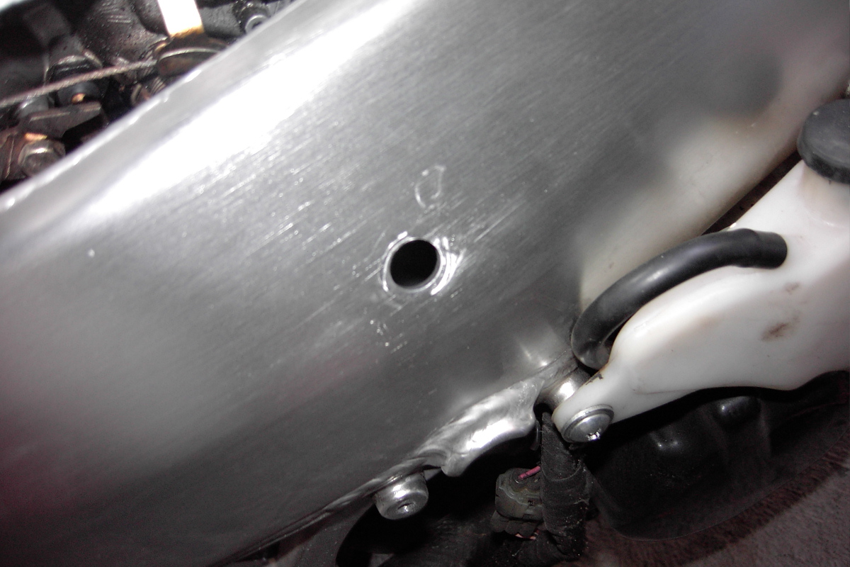

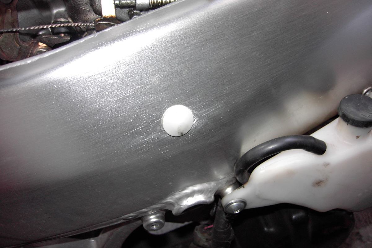

Hier der Propfen im Rahmen:
Der muss dann raus:

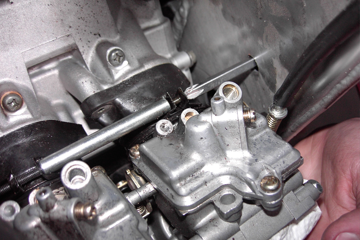

Dann durch das Loch mit nem langen Schraubenzieher durch:
Hier nochmal die Befestigung bzw die Schelle von der Schraube, siehtste auch gleich die Drossel eingebaut:
Könnte mir vll höchstens vorstellen, das beim Vorbesitzer die 2 Schrauben kaputt gegangen sind (was leicht passiert wenn man keinen ziemlich langen Schraubenzieher hat) oder du bist einfach an der falschen Stelle^^
