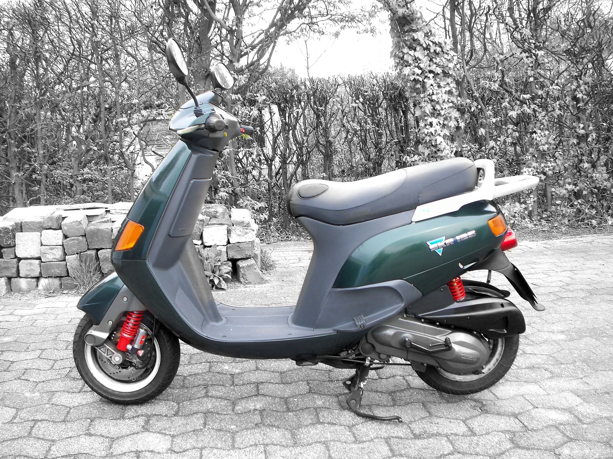

Oder was ganz anderes ein 125er Zweitakt Roller, ich hatte einen Piaggio SKR den ich auf Malossi 180ccm umgebaut hatte, der ging wie die Pest und hatte tollen Witterungsschutz. Leider wurde der mir vorm Wohnwagen runter geklaut.
