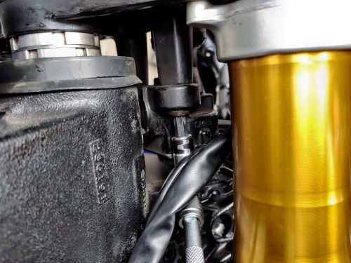

Ich weiß nicht ob man gescheit dran kommt wenn der Lenker eingeschlagen ist.
Es ist dann nur noch sehr wenig Platz und die Schrauben sind noch mit Schraubensicherung gesichert.
Ev. geht es noch gerade so mit einem abgekröpften Torx Schlüssel.
Vielleicht auch noch mit einer 3/8 Nuss und einem 3/8 Gelenkstück.
Es sind Sicherheits Torx, die mit dem Stift in der Mitte.
Sollte man die Schrauben trotzdem noch so einfach ausdrehen können, wäre das Schloß ja ziemlich Banane.

Also mit ner Nuss, kannste vergessen.
Mit nem abgewinkelten Schlüssel, grenzwertig, gerade so, vielleicht, wenn die Schraube nicht zu fest sitzt.
Aber sie wird fest sitzen, ziemlich sicher.
Ich würde bohren......
