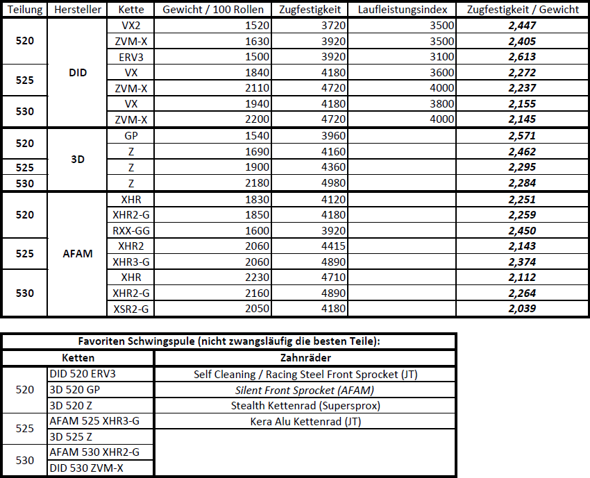

Es gibt 520er Ketten die haben höhere Zugfestigkeiten als 530er Ketten. Kosten natürlich dann auch.

Dass eine 520er nichts hält oder gleich reißt halte ich wirklich für quatsch.
Klar wird sie nicht die gleiche lebensdauer haben, aber wenn man den Verschleiß und Kettenspannung im Augen hält dann ist alles ok.
Wenn nicht dann reißt irgendwann auch eine Originale Kette!
Aber im prinzip behaupten dass man mit einer 520er immer Risiko geht dass sie Reißt ist ja echt weit her geholt....

@ROBERT23 bei einer 600er zählt jede Messerspitze was am HR ankommt [emoji1787]
Mein ich wirklich so, hab auf allen meinen 600ern 520iger montiert da ich natürlich auch das beste auf der LS rausholen wollte und vorallem den Kopf machts schneller [emoji13]
Im Ernst jetzt,zwischen der 525 und der 520 hab ich keinen Unterschied gemerkt.
Und zum Thema Kette reisst und Zugfestigkeit........
3 verschiedene 600 davon 2 Ssp und eine 750er k3,alle mit 520ger gefahren und nie ein Problem gehabt.
Wies bei den Kilos ist weis ich nicht,hatte ich keine bis auf meine Z, die hatte 525.
Fahren Kilos am Ring nicht auch 520?
Natürlich mehr Verschleiss,früher wechseln usw aber geht ja auch.

Jup. Ich merkte den Unterschied sofort. Nebenbei, die aktuelle 1000er Gixxe hat Serie 525. Also das was bei den 750ern Serie war ist. Und bei der 1000er reißt es an der Kette schon ein wenig äähhh "anders" :D
Fahre meine DID ERV3 Kette auf der Renne 2 Jahre bzw ca 30-35 Renntage. Dann werf ich sie runter. Aber nur fürn Kopf. Anzeichen von Verschleiß noch nicht zu erkennen. Aber die längt sich ja auch nicht wie die normalen ketten. Ansonsten 520er ZVMX. Die längt sich und man kann somit den Verschleiß auch messen
