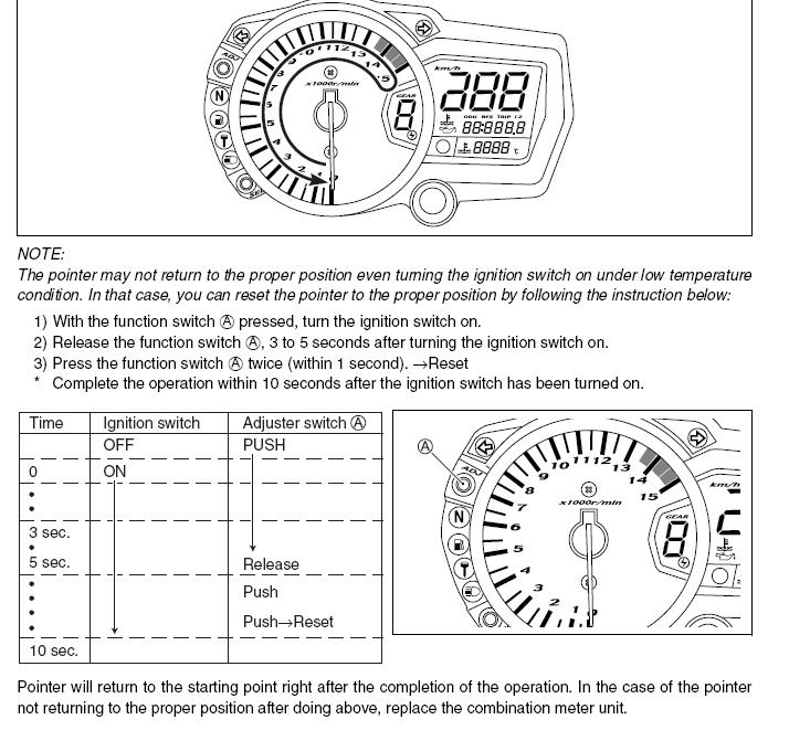

hab zwar absolut kein plan von elektronik (ist wohl einer der wenigen teile, bei denen ich am mopped passen muss mit selber schrauben) aber ich hab ein werkstatthandbuch und da wird so was ?hnliches beschrieben. Da heisst es man soll wenn der zeiger nicht wieder auf die richtige position zur?ckkommt den neu kalibrieren. also w?rde das gegen die feder sprechen, sondern ein rein programmtechnisches problem sein, welches man wie folgt beheben kann.
hab hier den ausschnitt aus dem WHB kopiert. vielleicht so probieren, bevor die ganze einheit zerlegt wird. (sofern du das nicht schon versucht hast so zu beheben)

Danke kann man ja vielleicht auch mal versuchen, falls es nicht an der Feder liegen sollte.
