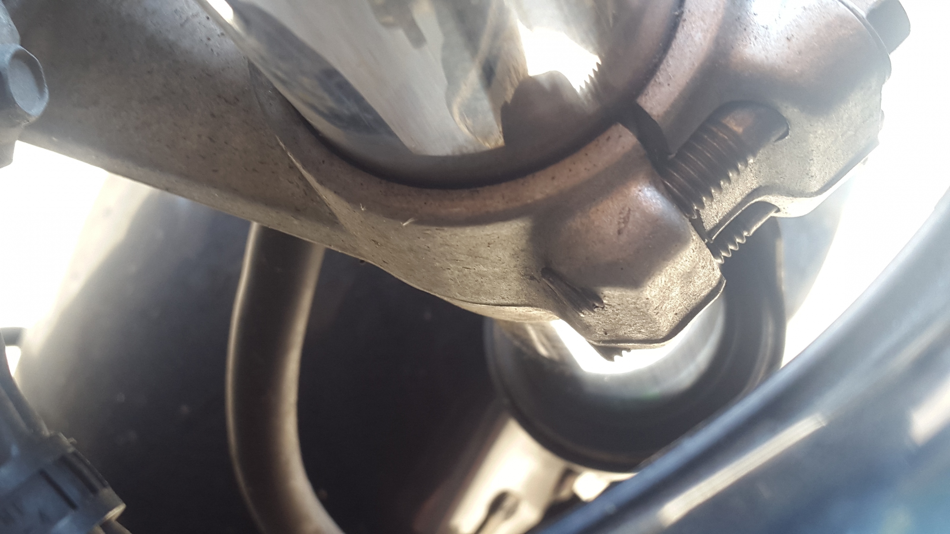

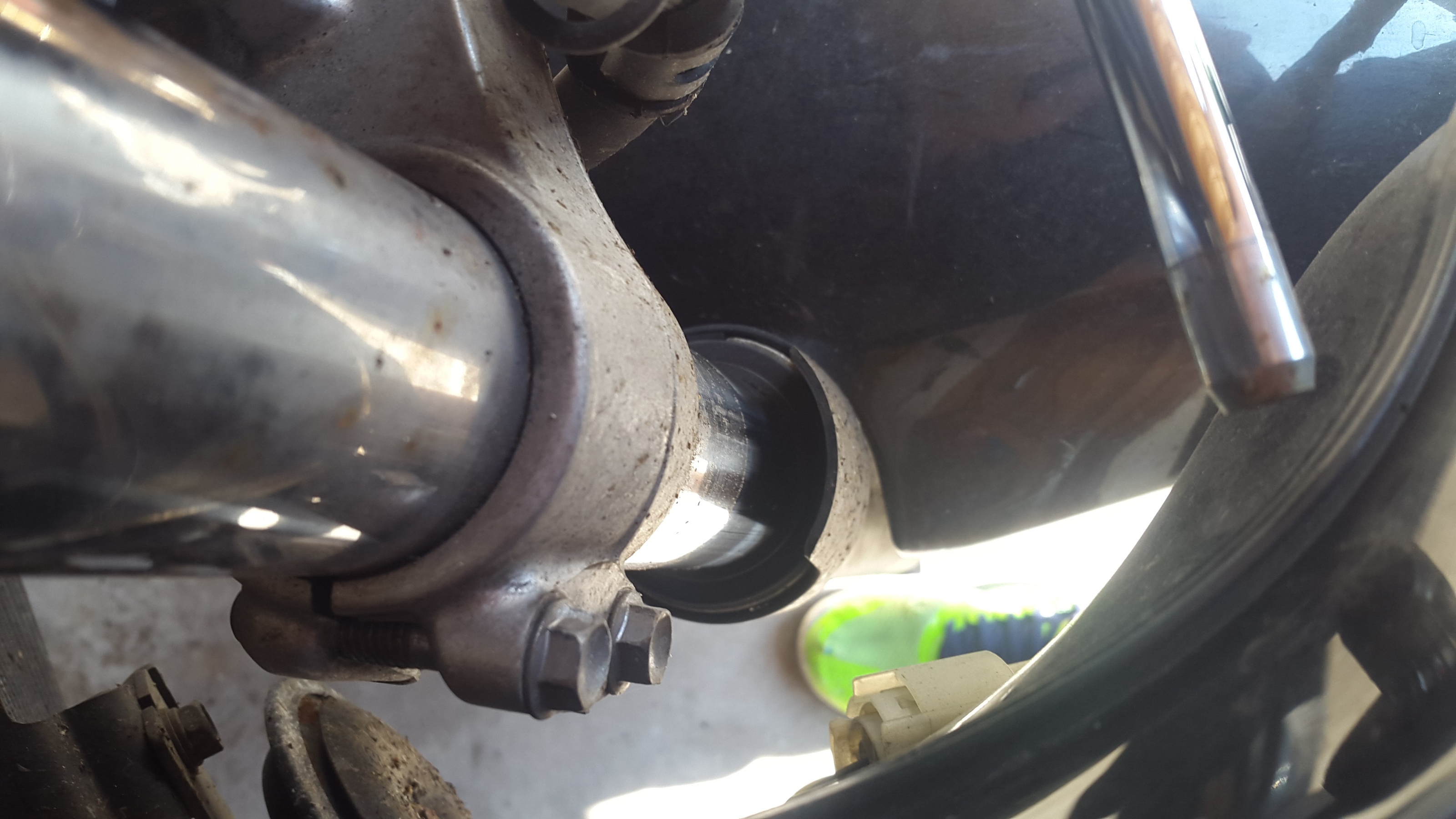

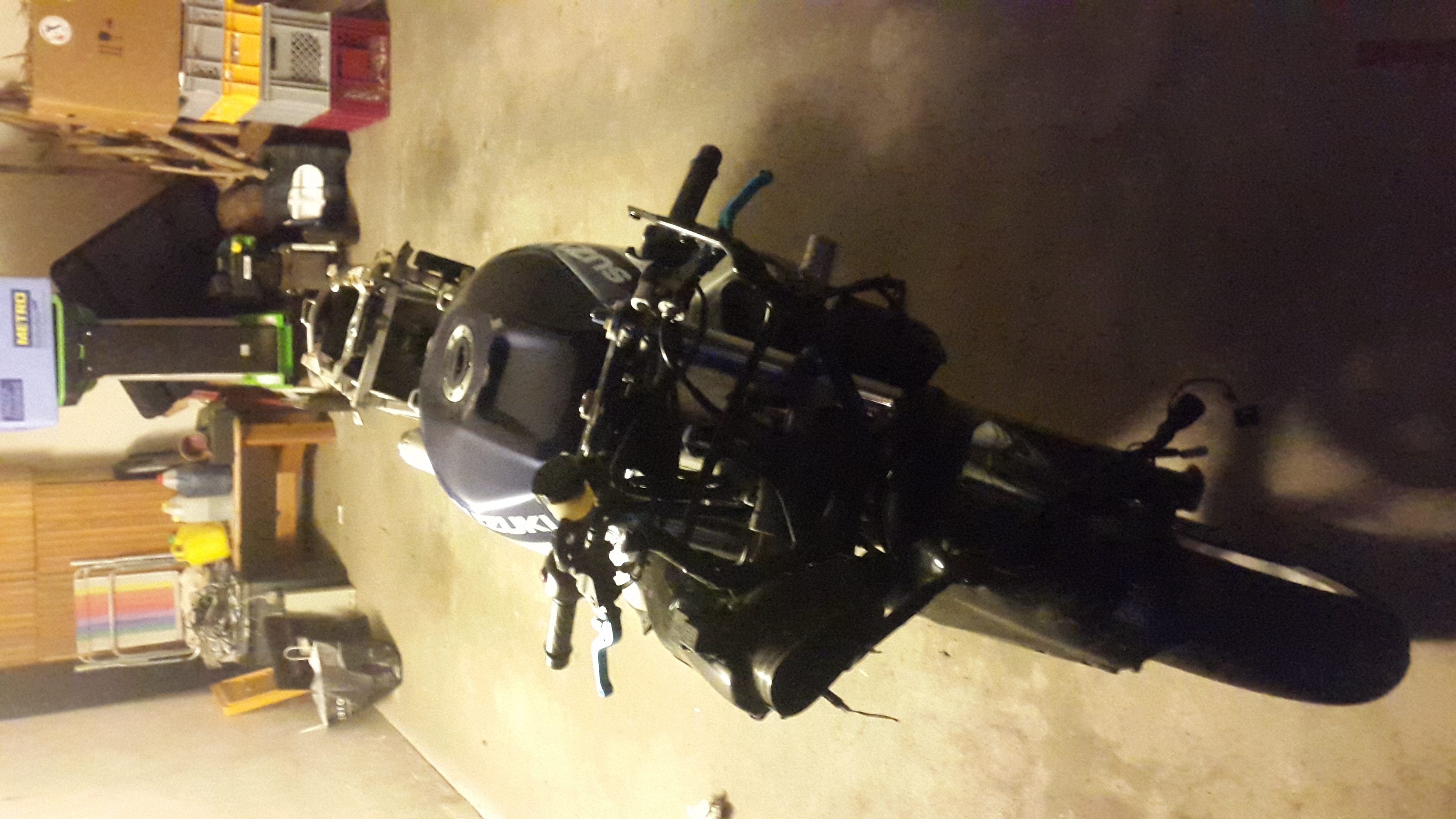

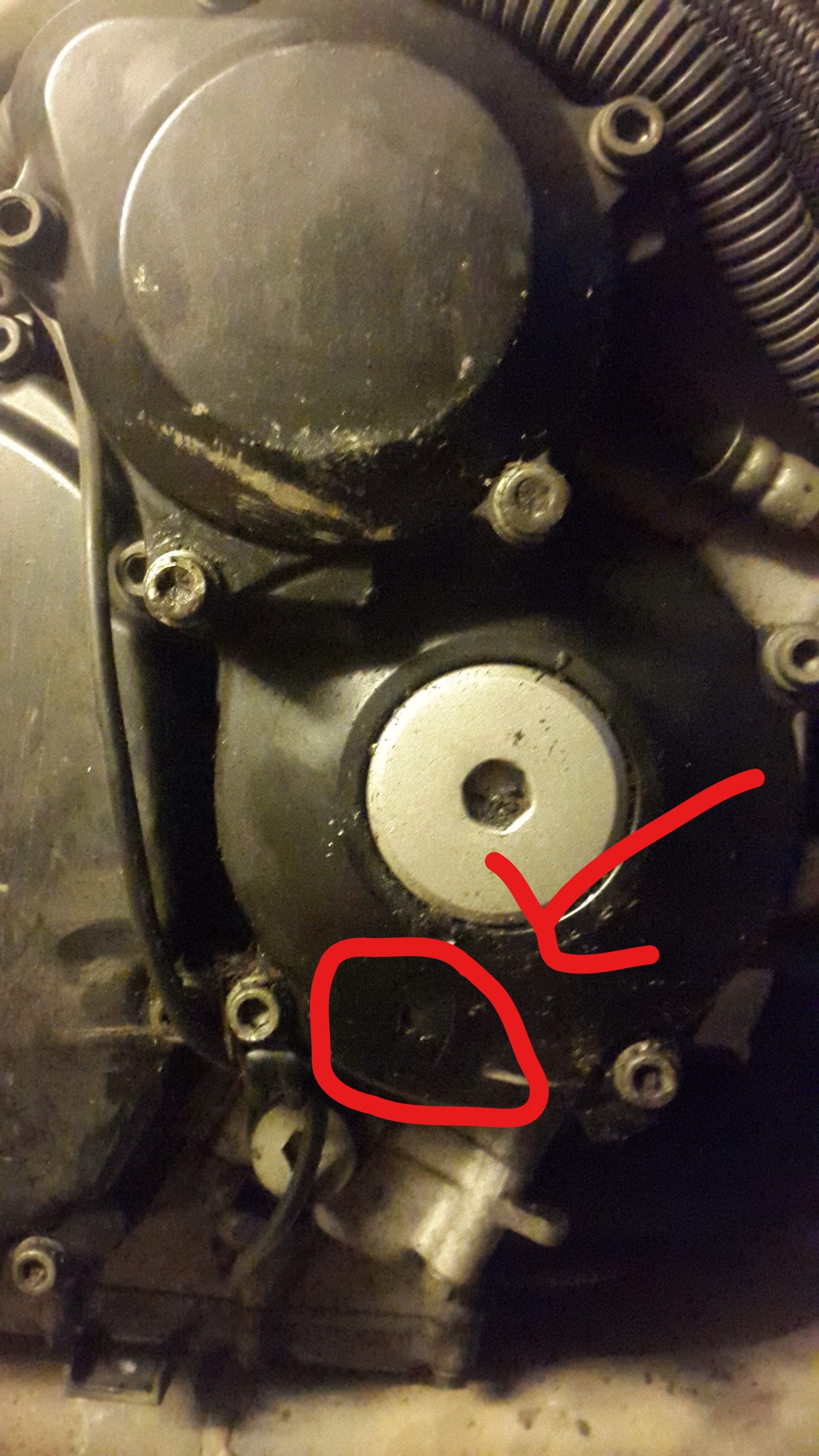

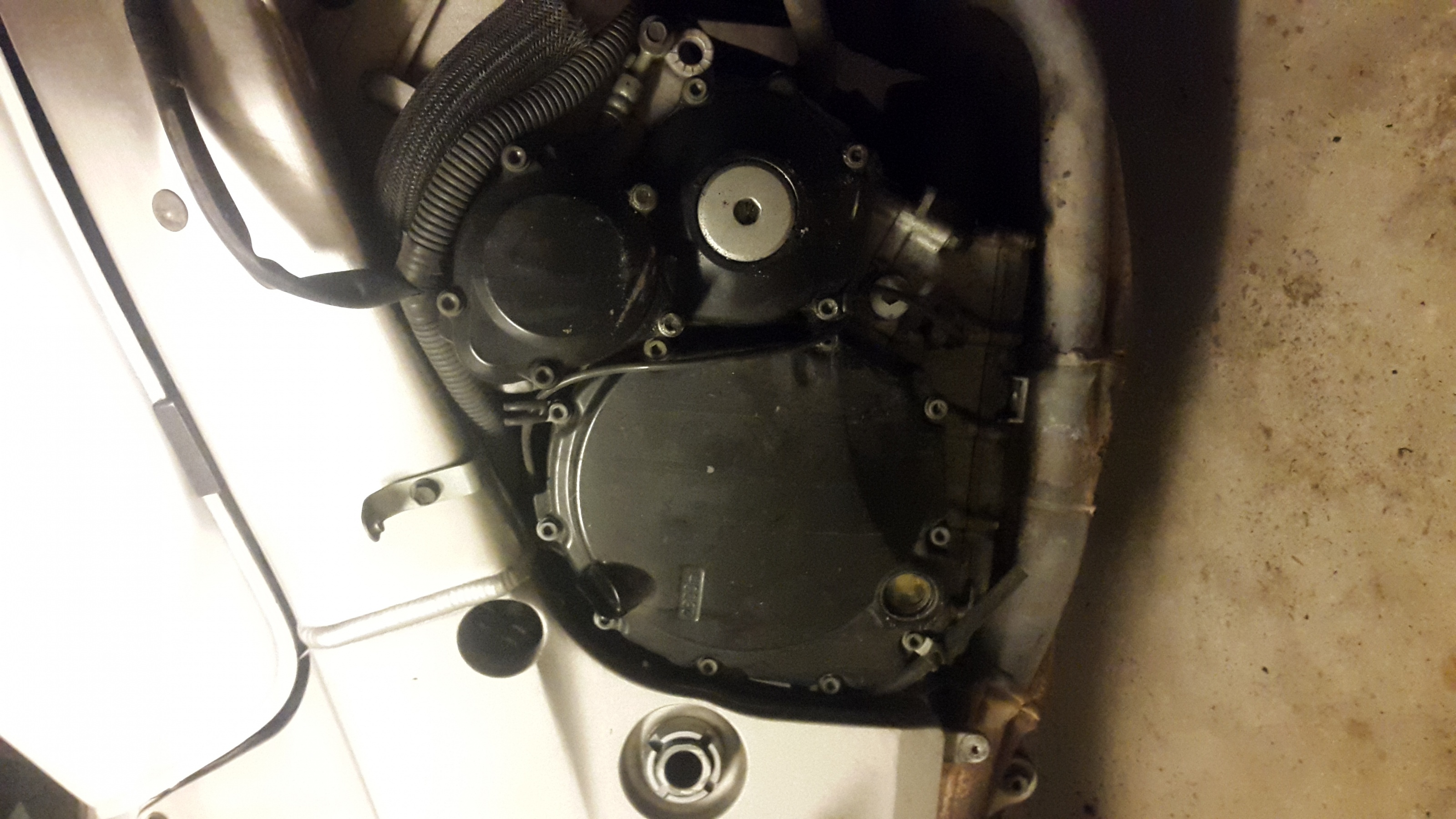

Servus Leute,
ich hab meine Maschine vor ein paar Wochen nach Nürnberg gebracht und vor ein paar Tagen es endlich geschafft sie mal einigermaßen nackig zu machen und zu begutachten.
Ich habe allerdings auch ein paar Wehwehchen gefunden mit denen ich schon gerechnet hab. Da nach dem Sturz fast kein Öl mehr im Moped war (Ölwechsel hab ich 500km zuvor gemacht) wusste ich dass da irgendwas undicht geworden ist und hab die Ursache auch ziemlich schnell gefunden. Auf dem zweiten Bild kann man erkennen dass ein kleines Loch in dem Plastikaufsatz ist, dort drückt es das Öl raus. Bin noch eher Schraubanfänger (bisher nur Reifen/Bremsen/Öl/Zündkerzen selbst), weiß ich nichtmal wie das Teil genau heißt:confused: Und sind diese 3 Ölbehälter zusammen, oder könnte ich auch den einzelnen kaputten tauschen?
Was mir am meisten Sorge bereitet ist der rechte Gabelholm. Ich hab 2 Bilder gemacht, eins von vorne und eins von hinten und man kann erkennen, dass er vorne dicht anliegt, allerdings auf der Hinterseite ca 1mm mehr Spiel hat als vorne. Ich hatte leider nichts zum aufbocken fürs Vorderrad da, aber ich denke das Bild hätte sich aufgebockt nicht verändert.
Ein Kollege meinte zu mir ich sollte mal mit einem Spanngurt die Gabel ganz runterspannen und ruckartig hochfedern lassen. Am Geräusch sollte ich dann hören, ob etwas kratzt oder schleift. Jetzt wollte ich mich bei euch mal erkundigen wie ihr das seht bzw. wie ihr bei der Gabel vorgehen würdet.
Ausser den beschriebenen Fehlern brauch ich dann noch ne Rennverkleidung und ein neues Geweih (fürs erste), um sie einigermaßen für die Renne fitzukriegen. Von der Originalverkleidung ist alles hinüber, ausser die rechte Seitenverkleidung falls jemand Interresse hat :D
Danke schonmal für eure Meinungen und euer Feedback!
