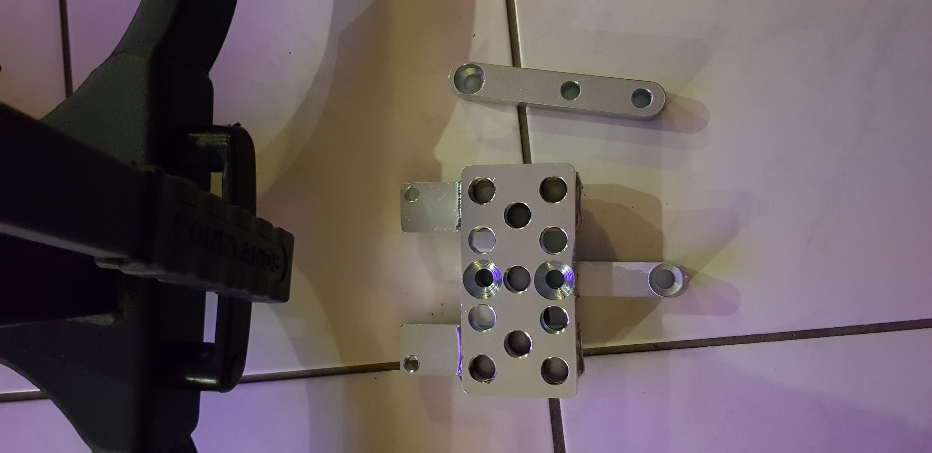

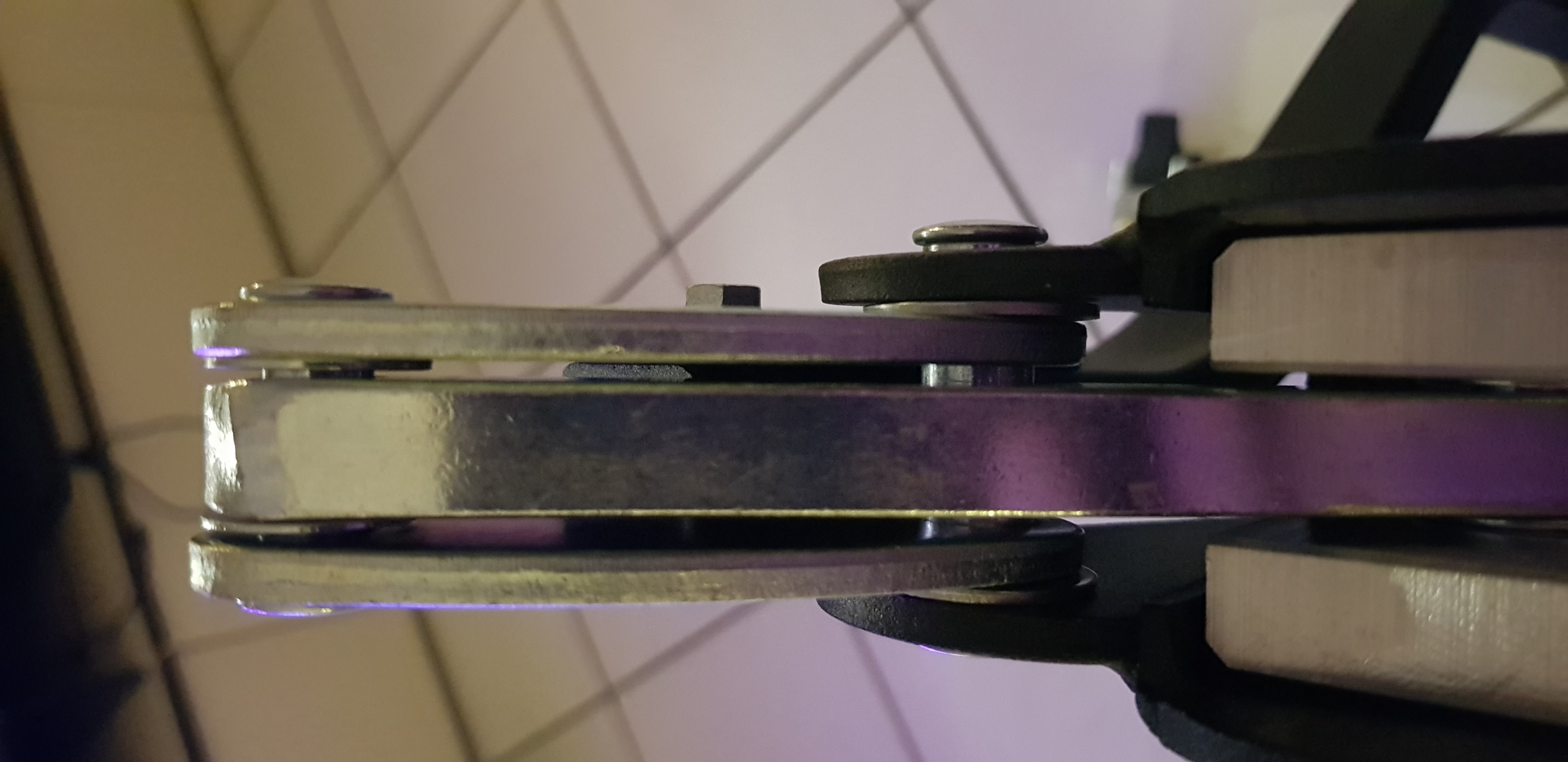

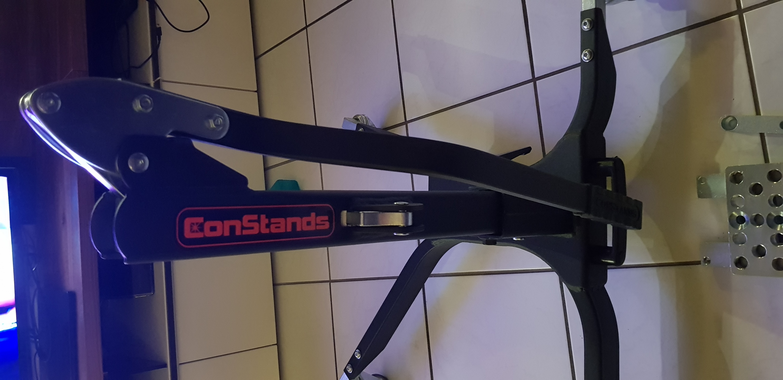

Na dufte. Der Ständer kam heute an und ich häng schon beim Zusammenbau Oo. Irgendwie hab ich andere Teile als in der Anleitung beigefügt. Zum anderen erkenne ich auf der Zeichnung nicht, wo sich die unterlegscheiben beim Verbinden von Hebel und dem Ständer befinden sollen. Von außen, direkt unter den schraubenköpfen, oder innenliegend auf den Hülsen? Von der eigentlichen Herrausforderung, der Aufnahmeplatte, will ich gar nicht erst anfangen -.-1542401898427102991247535948509.jpg15424019674012234771885580924078.jpg15424020192697412515427179950984.jpgund ist das normal, das der Hebel so durch hängt?

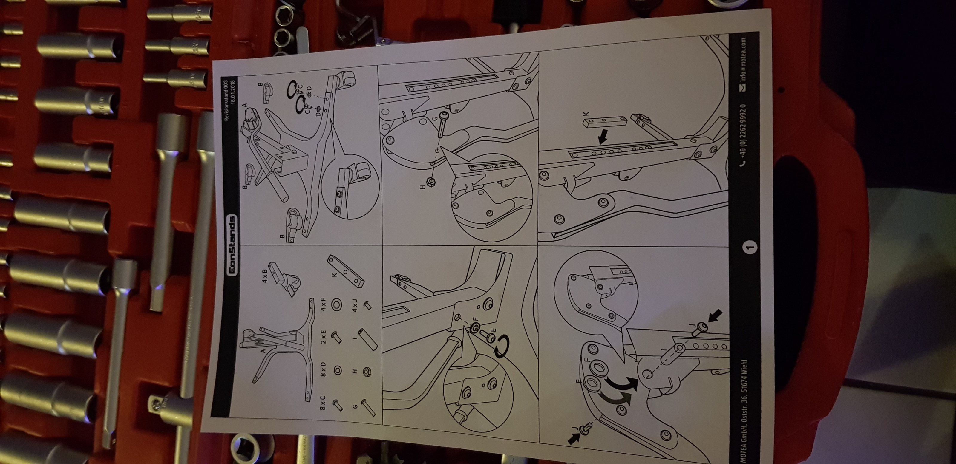

na sieh mal einer an , die träger platte von dir ist ja ganz anders da kann ich dir leider nicht weiterhelfen mit den uscheiben ! mach doch mal nen bild von der anleitung .

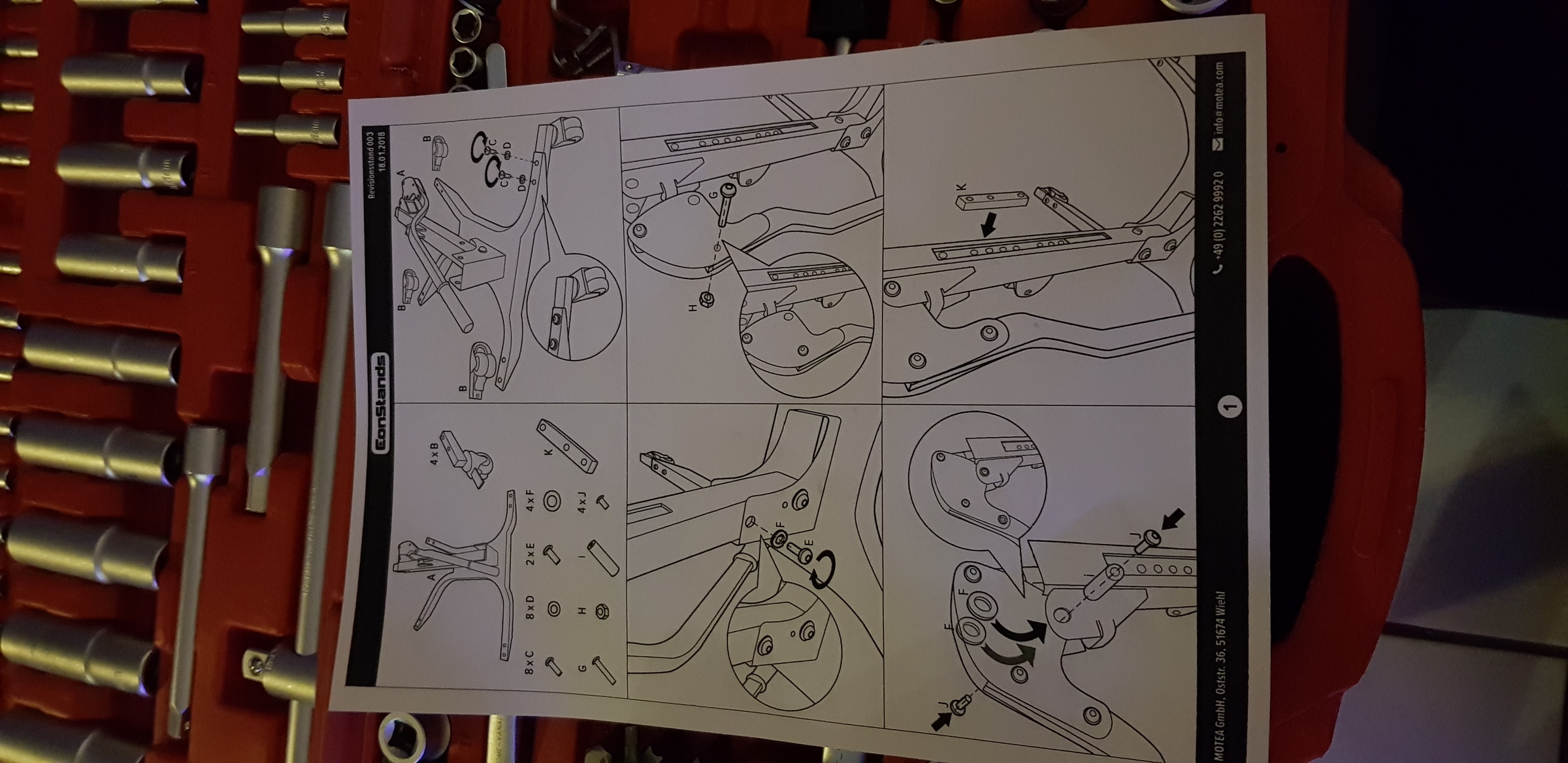

ich habe mal die von mir fotografiert wobei ich denke das die nicht viel nützt

1542404412699563138459614248751.jpg nur die poplige die sie auch auf der hp anbieten. Nur dieses eine Blatt. Hab bei YouTube ein kurzes Video gefunden, in der im Hintergrund eine Anleitung mit meinen Bauteilen zu sehen ist. Bin schon wieder auf 299 -.-

Jau. Uscheiben liegen innen.

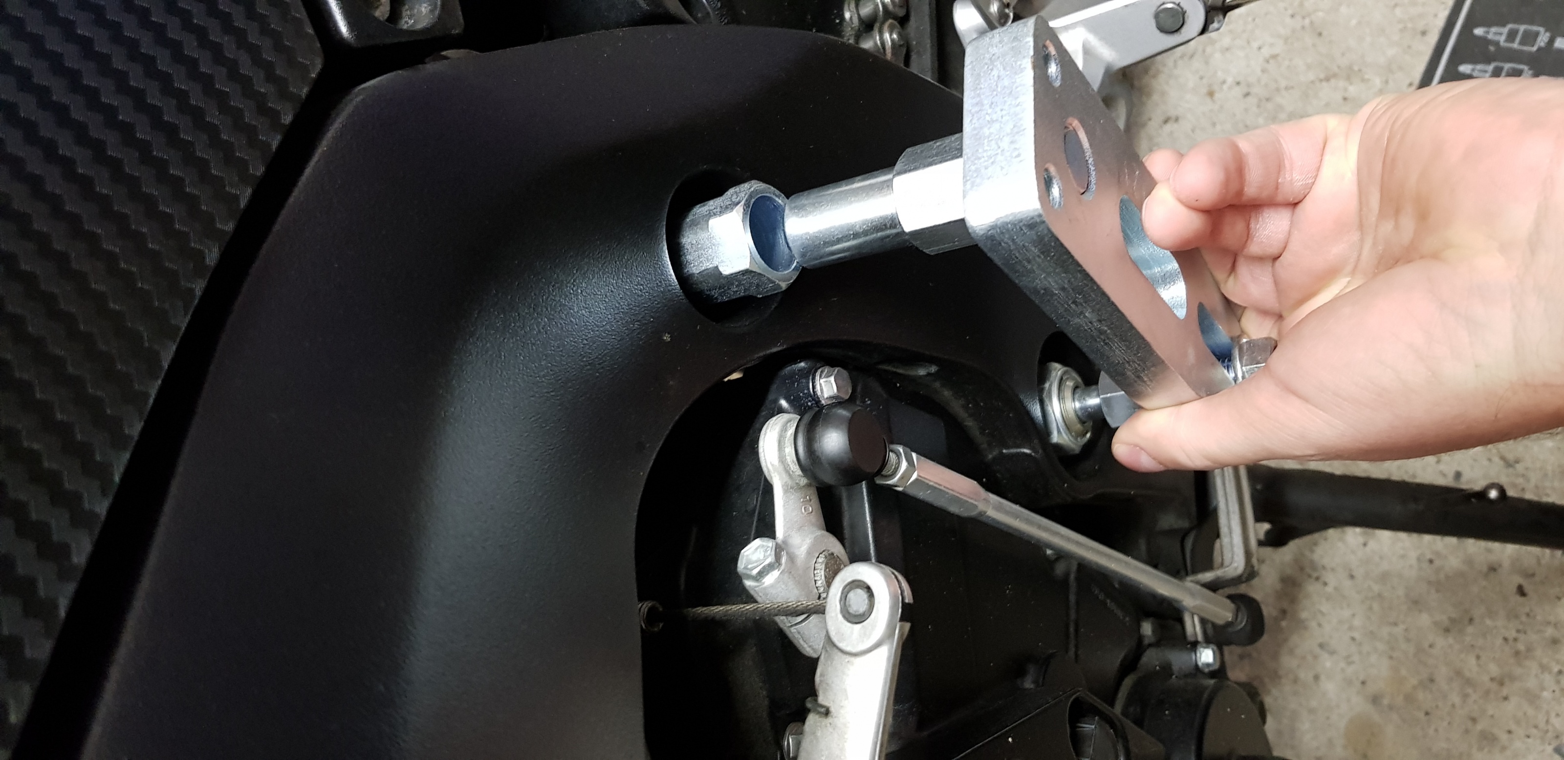

Ich geh gleich mal raus und mach 2-3 Foto's.
mjt
mjt
12.06.2009
5.495
MOL
GSX-R 1000
Hier sind mal einige Bilder von der Rahmenhülse und der Adapterplatte am Grundständer.
