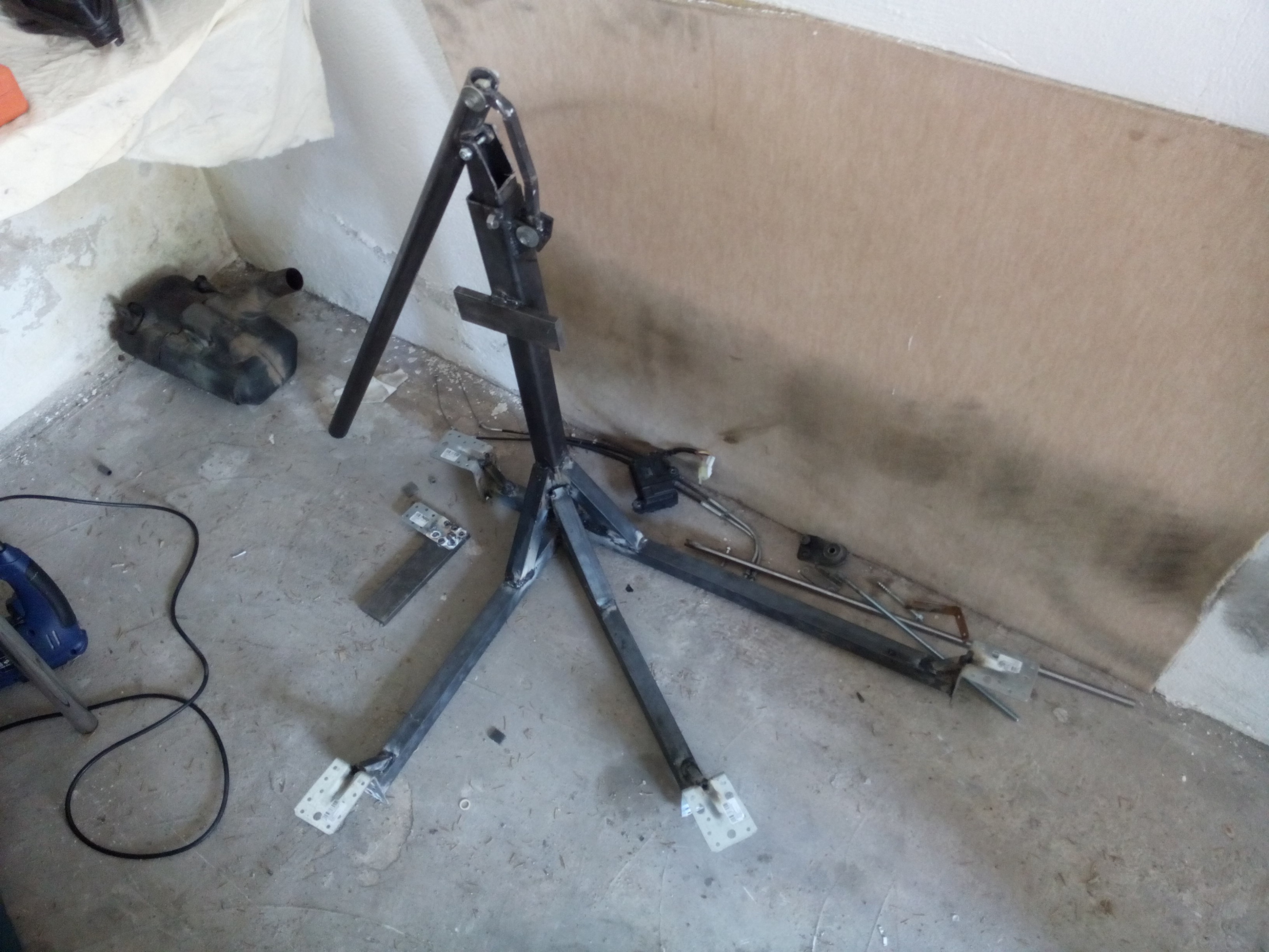

habe heute angefangen einen Zentralständer zu bauen. Bis jetzt ist alles gut gelaufen, habe das grobe zusammen gescheißt und geschraubt.
Leider fehlen mir ein paar mechanische Elemente die ich im Baumarkt nicht finde.
Kennt jemand von euch einen onlineshop wo ich vielleicht etwas passendes finde?

ja, mechanische elemente ist sagen wir mal ... ein sehr breiter begriff :)
kleiner tip von mir !
nimm die verzinkten winkel und werf sie einfach weg , die werden früher oder später nachgeben und der ständer wird auf dem boden schleifen .
hast du eine zeichnung für den ständer ?

Suche nach Arritierbolzen und einem Gelenkkopf.
Das die Verzinkten winkel nicht ganz Stabil sind habe ich auch gemerkt, habe sie dann Verstärkt. Wenn die sich durchbiegen werde ich sie noch mehr verstärken :D

Danke, eine Zeichnung habe ich nicht. Habs freihand gemacht ;)

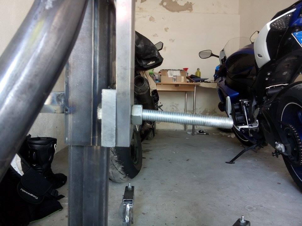

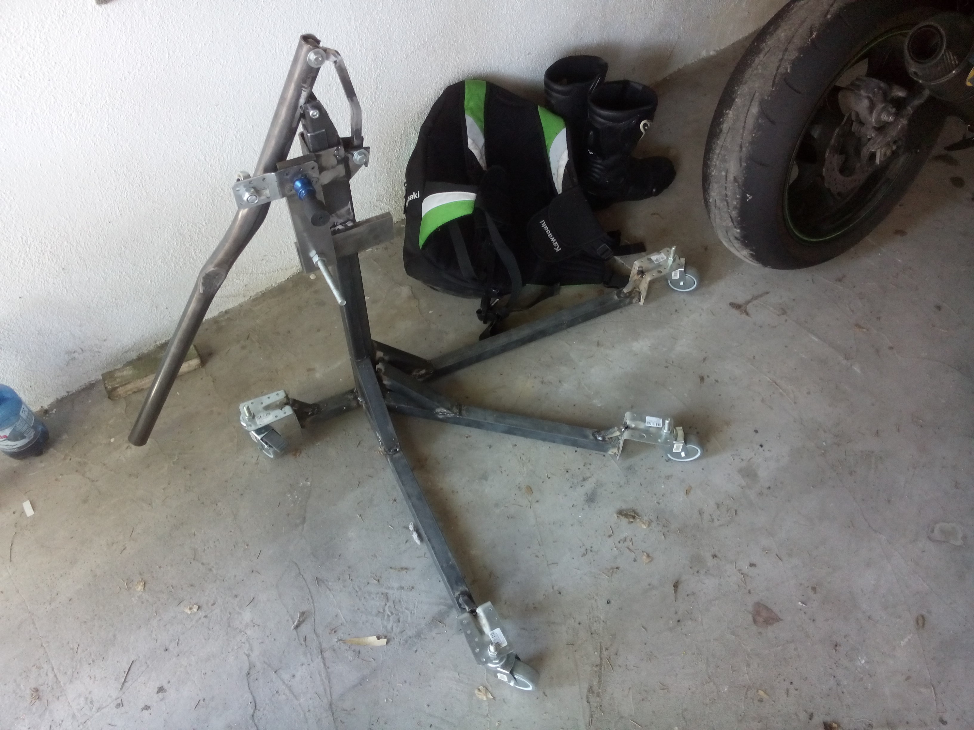

Konnte den Bau endlich fortsetzen, morgen muss ich noch die Winkel austauschen an denen die Räder angebracht sind. Die biegen sich leider durch (HighGrow hast Recht gehabt ;)). Dann noch ein, zwei Kleinigkeiten und es kommt der erste Test.
Muss sagen ein wenig Angst habe ich schon das die 10er Schraube mein Moped nicht hält. Sie erscheint mir ein wenig dünn für die 200kg. Morgen kann ich mehr sagen ;)

Sieht auf jeden Fall interessant aus, aber mit dem Zubehör ausm Baumarkt wirst du keine Freude haben.

Da wird man leider echt nicht glücklich, naja ich schaue morgen nach anderen Winkel bzw. einer anderen Lösung im Eisenlager.

Nimm lieber ein Winkeleisen in ausreichender Stärke

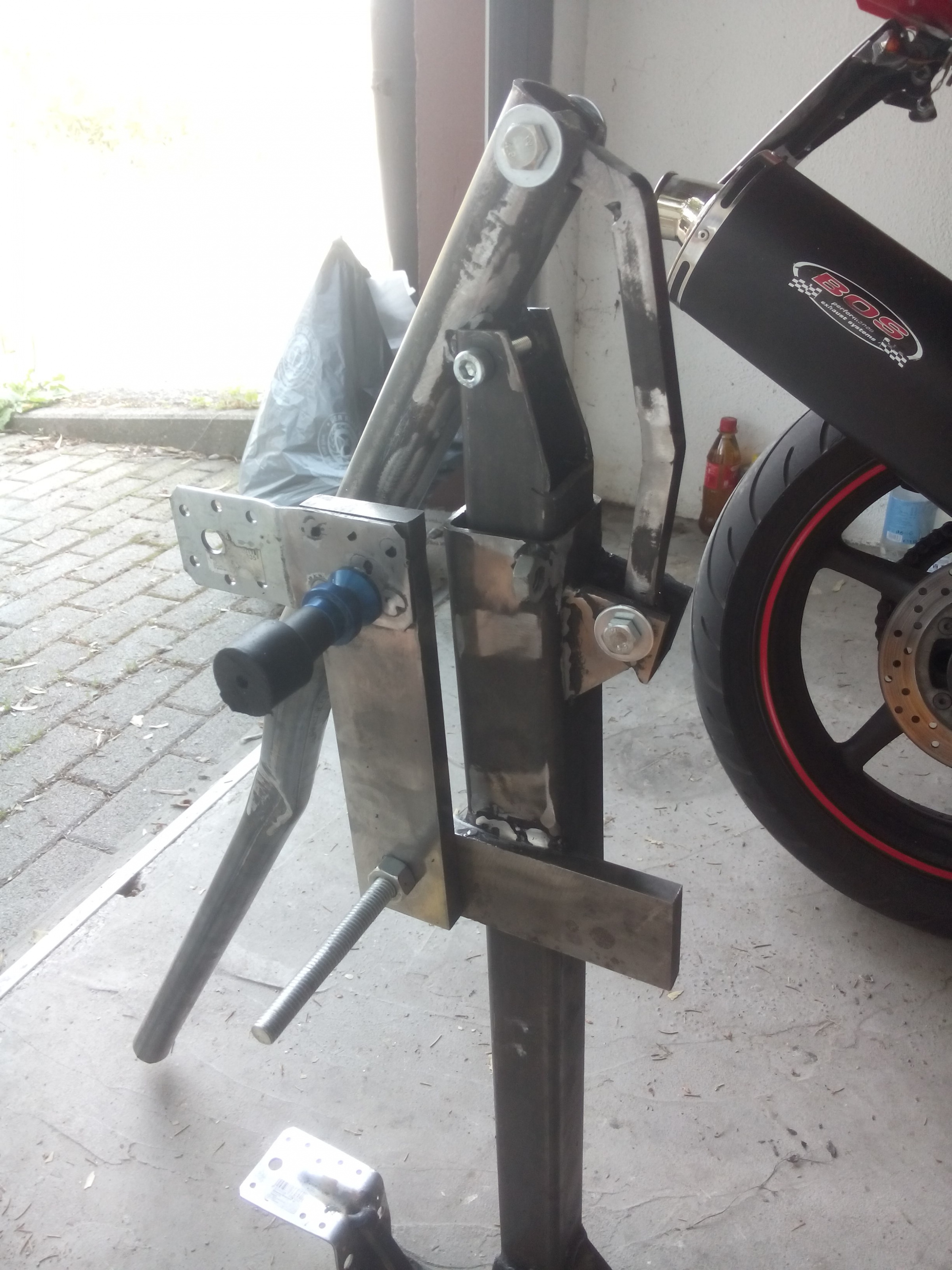

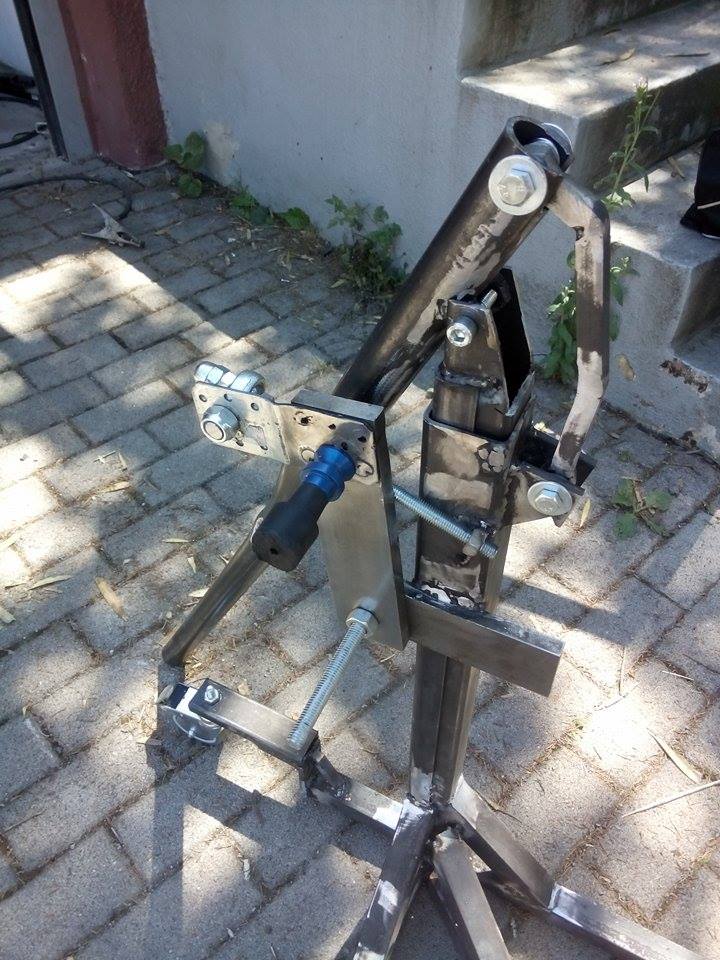

Heute habe ich "der Gerät" endlich fertiggestellt. Leider musste ich feststellen das der Hauptbolzen zu weich ist und sich unter dem Gewicht der Mopeds verbiegt. Hat jemand eine Idee was ich da nehmen kann damit es das Gewicht hält?

Nach ein wenig Recherche musste ich feststellen das auch die obere Schraube eine tragende Funktion haben sollte, bei meinem Entwurf hingegen ist es nur die untere. Muss das wohl auch ändern....

Machs doch einfach wie beim bursig ständer. Eine hülse mit nem gewinden hinten dran und das dann mit dem moppet verbinden. am ständer dann einen zapfen. hab mir die zwei sachen auch drehen lassen für kleines geld da ich eine ständer für die 1kg hatte und ich selbst eine 750 hab.
der obere ist der hauptträger, der untere ist eigentlich nur für die neigung da.

Das werde ich wohl so machen. Dachte das der untere der Träger ist da man oben nicht so richtig befestigen kann. Das man da einen Adapter/ Hülse braucht habe ich nicht gewusst.

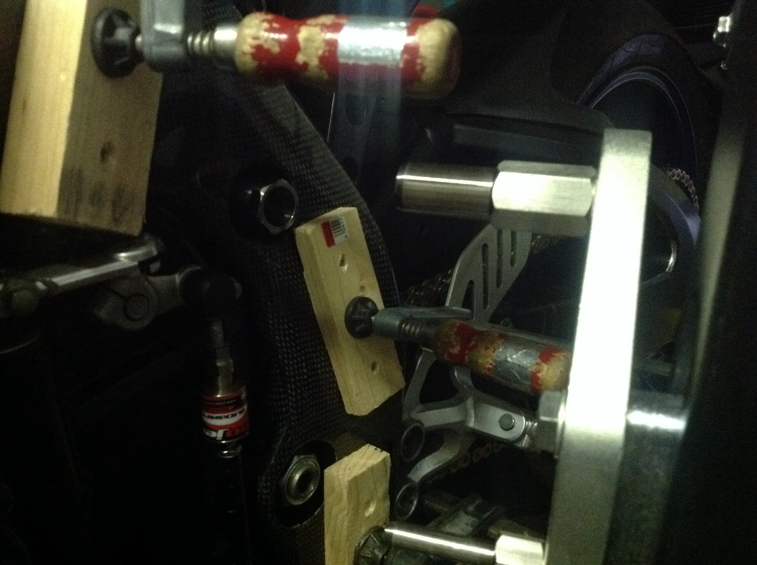

Bedenke, das die Last oben abgefangen werden sollte und unten nur gestützt wird. So ist es an meinem zentralständer und wie mustyaa schreibt lass dir eine Hülse für den Rahmen anfertigen und das Gegenstück für den Ständer
P
PeterPan
19.12.2014
121
Stuttgart
GSX-R 600

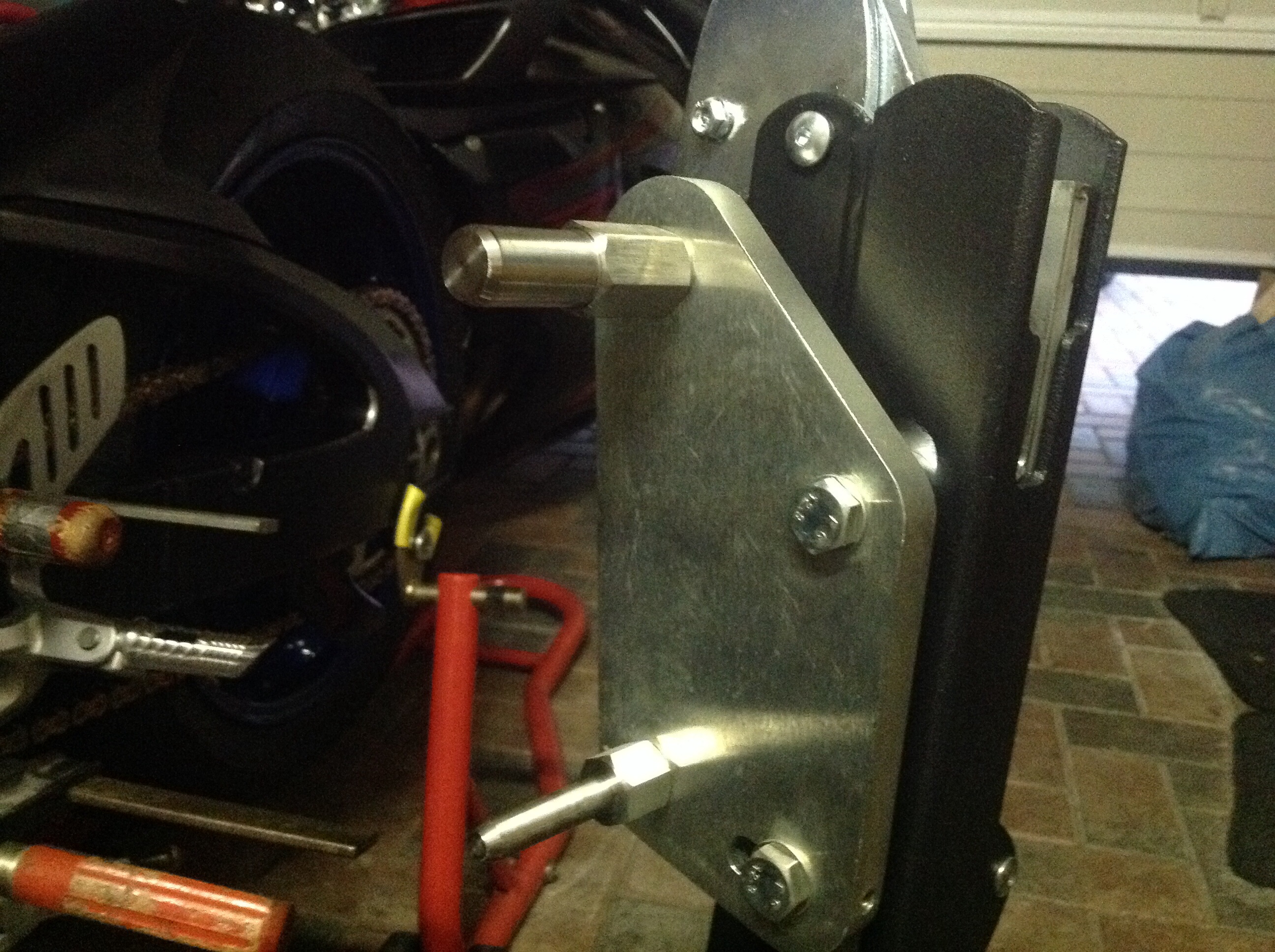

Nehme an das die lange Schraube die durch den Motor geht auch durch die Hülse gehen soll und so diese am Rahmen befestig wird?
Mustyaa
05.07.2010
28
KÖLLE
GSXR 750 K9
Ich mach mal bei Gelegenheit ein Foto und stelle es rein ;)
ringe
ringe
10.06.2008
500
Burgdorf Ehlershausen
GSX-R 750 K6 + 600er
So sieht das beim constands aus...
Von den Schraubzwingen nicht verwirren lassen sollen nur die Rahmenschoner fixieren

Wie dick/lang ist der Bolzen denn? Vielleicht liegt ja noch was im Regal.. ;)
Eventuell eine Inbusschraube, soweit mir bekannt ist sind die normal schon 10.9 und´s gibt welche mit 12.9
wohingegen die Baumarktschrauben nur 8.8er sind.
