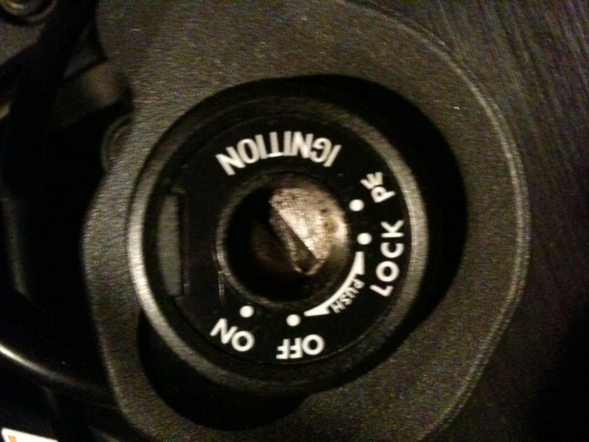

ich habe ein "Problem" an meiner 750 K6 und zwar am Zündschloss
Auf dem Bild is ja auf der oberen Scheibe On Off etc abgebildet..
Das Problem ist, das ich das komplette Teil drehen kann ohne das ein Schlüssel drin ist und das Schloss (halt die silberne Öffnung wo der schlüssel reinkommt) dreht sich auch mit -.- aber es passiert nix,d.h. die wegfahrsperre ist drinne und sie geht nicht an was ja auch richtig so ist !!!
Nur wenn ich dann mal ne Runde drehen will und den schlüssel reinsteck muss ich erst das loch des schlosses in die 100ige stelle drehen,vorher geht gar nix...
Ist das normal oder was kann ich da machen??

Also das silberne Teil da oben ist ne art Schutz für das Schloss, das darf sich ruhig mitdrehen (muß ja auch) sonst könntest du den Schlüssel im Schloß ja nicht drehen.
Hört sich an, als wäre das Schloss nicht richtig befestigt?!?

Bei mir kann ich das schloss auch so zudrehen, dass sich der Schlüssen unter keinen Umständen mehr reinstecken lassen würde...Gehe aber davon aus, dass das eine Art "Diebstahlsicherung" sein soll und, damit kein Wasser in das Schloss eindringt bei starkem Regen (STEHT SOGAR SO IM HANDBUCH ;)):confused: weiß auf jeden fall, dass das bei der R1 auch möglich ist!
Hab mir schon n paar mal bei nem kumpel n spaß drauß gemacht und das Teil verdreht...dann musst er halt n bisschen "Suchen" bis er die richtige Stellung wieder findet!

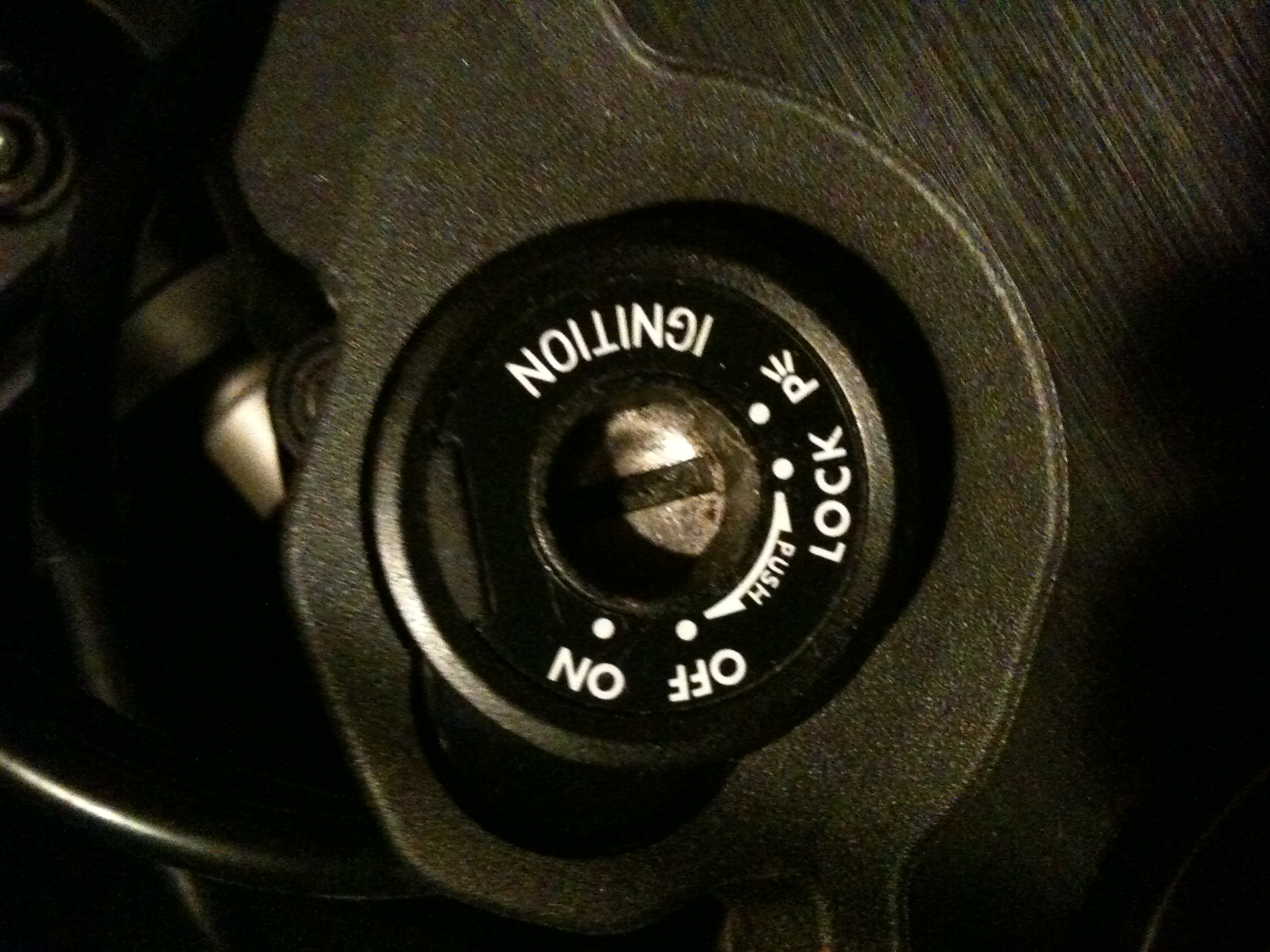

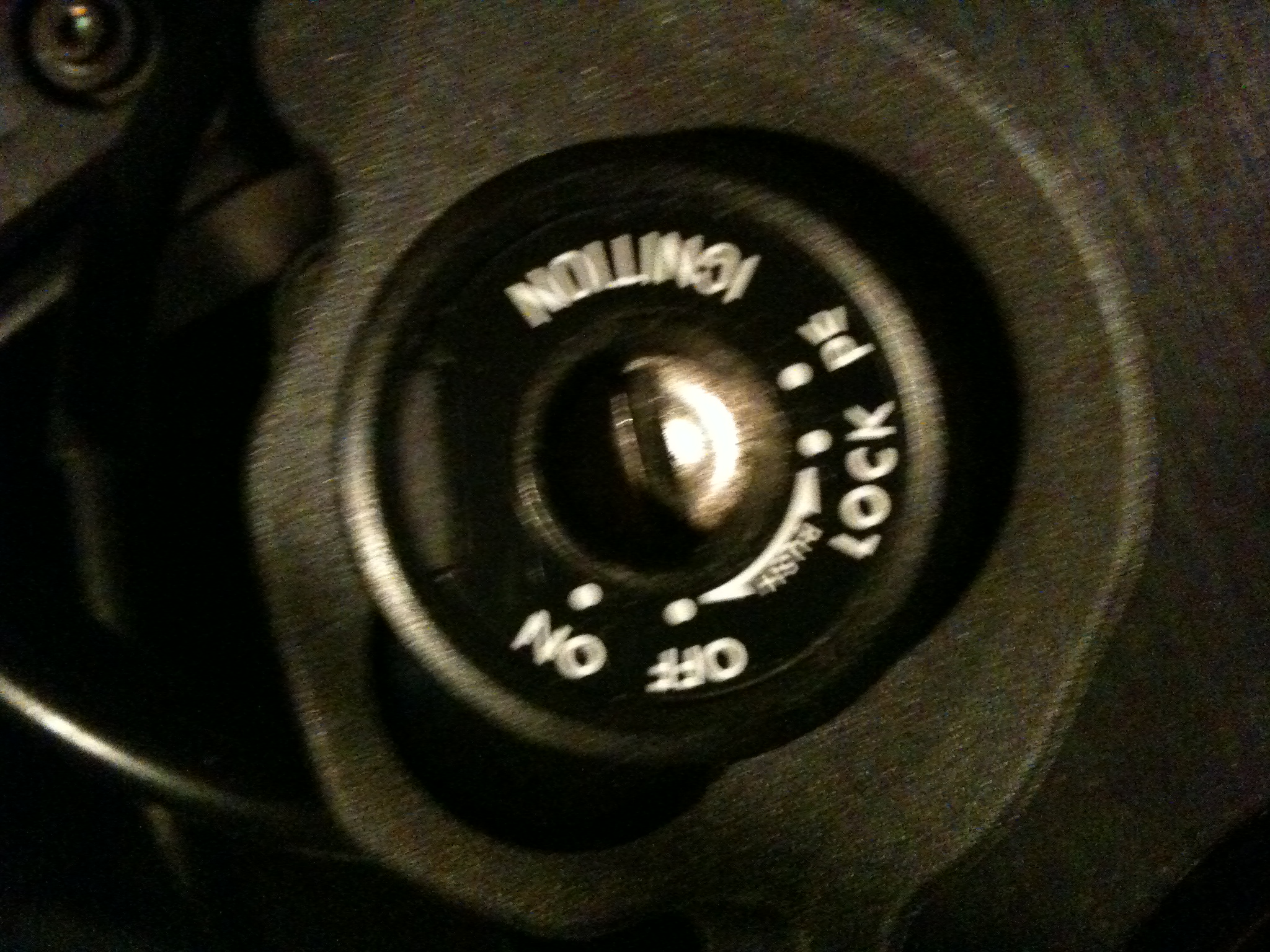

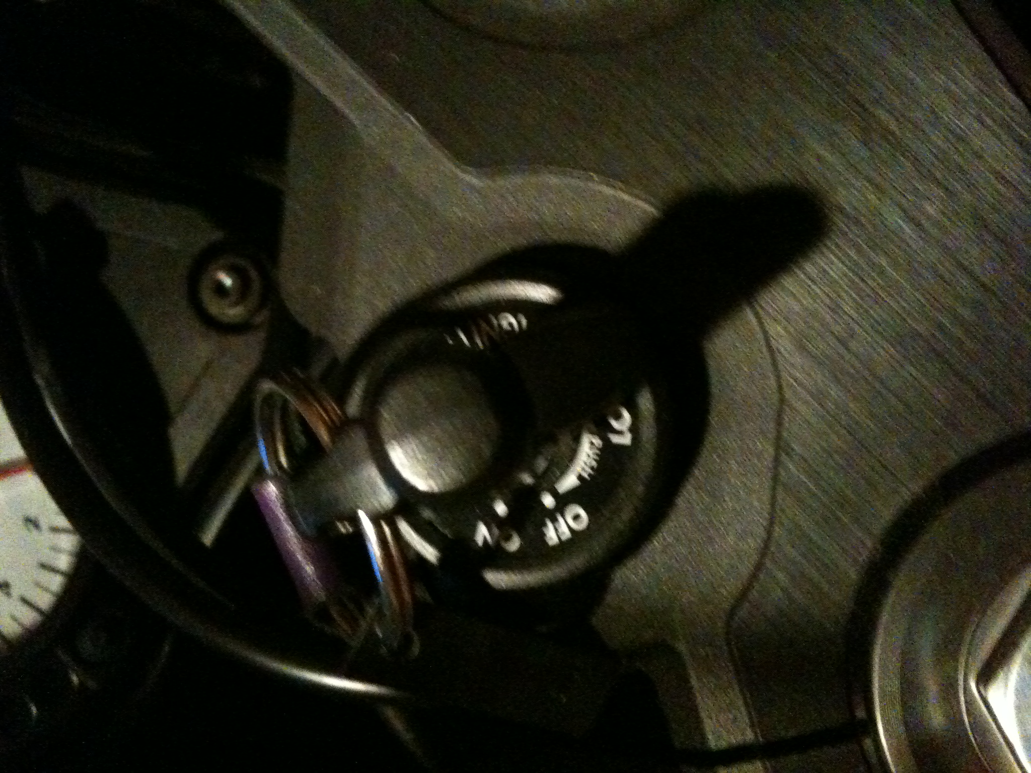

soo hab nochmal ein paar bilder gemacht,es ist nur das silberne blättchen das sich mit drehen lässt,denke das is normal,lad die bilder trotzdem schnell noch hoch ;)
vll isses ja net normal oder doch?! :confused:

ins handbuch schauen das ist zum schutz damit 1.keine fremden irgendwas reinstecken. 2.wasserschutz 3.dreckschutz ,es ist quasi 2geteilt du kannst den oberen teil drehen egal wohin du willst ob links ob rechts

Ja das ist völlig normal
Ich war damit auch schon beim Händler weil ich den Schlüssel nicht mehr hinein bekam der hat mir dann gesagt das es normal ist

stell dir das wie eine radkappe vor kannst draufmachen und drehen wie du willst aber gibt nur 1 stelle wo das ventil sitzt bzw schlitz

Ja das ist deswegen da, weil früher in den alten Schlößer ( Bj 94 - 2001 ohne Wegfahrsperre ) an der stelle eine Holzschraube eingedreht wurde und mit einem Ziefix das ganze Schlißzylinder entfernt wurde.
Somit wurden die Bikes dan Gestohlen !
Aber eigentlich sind unter der kleinen Kappe zwei mini Arretierpunkte die trotzdem verhindern sollen das sich das teil einfach dreht, zumindest sollte es einrasten nach einmal rum drehen.
