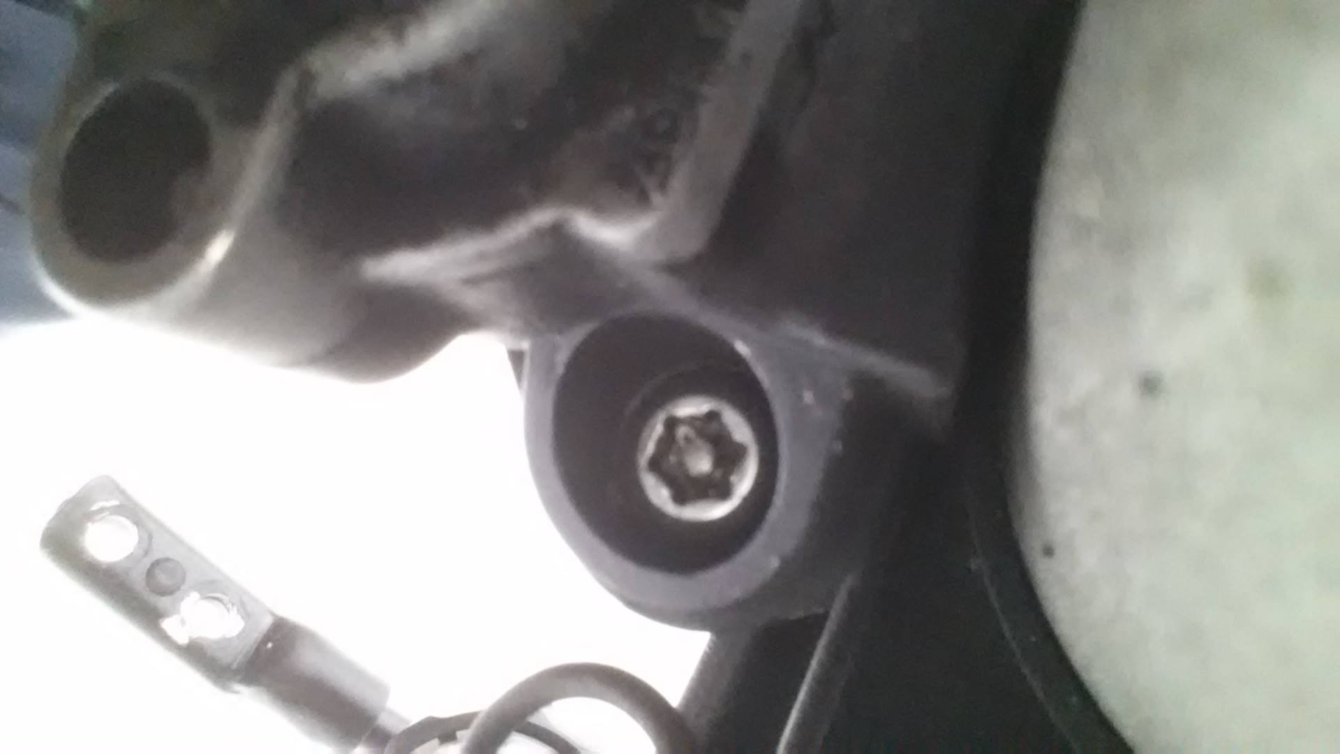

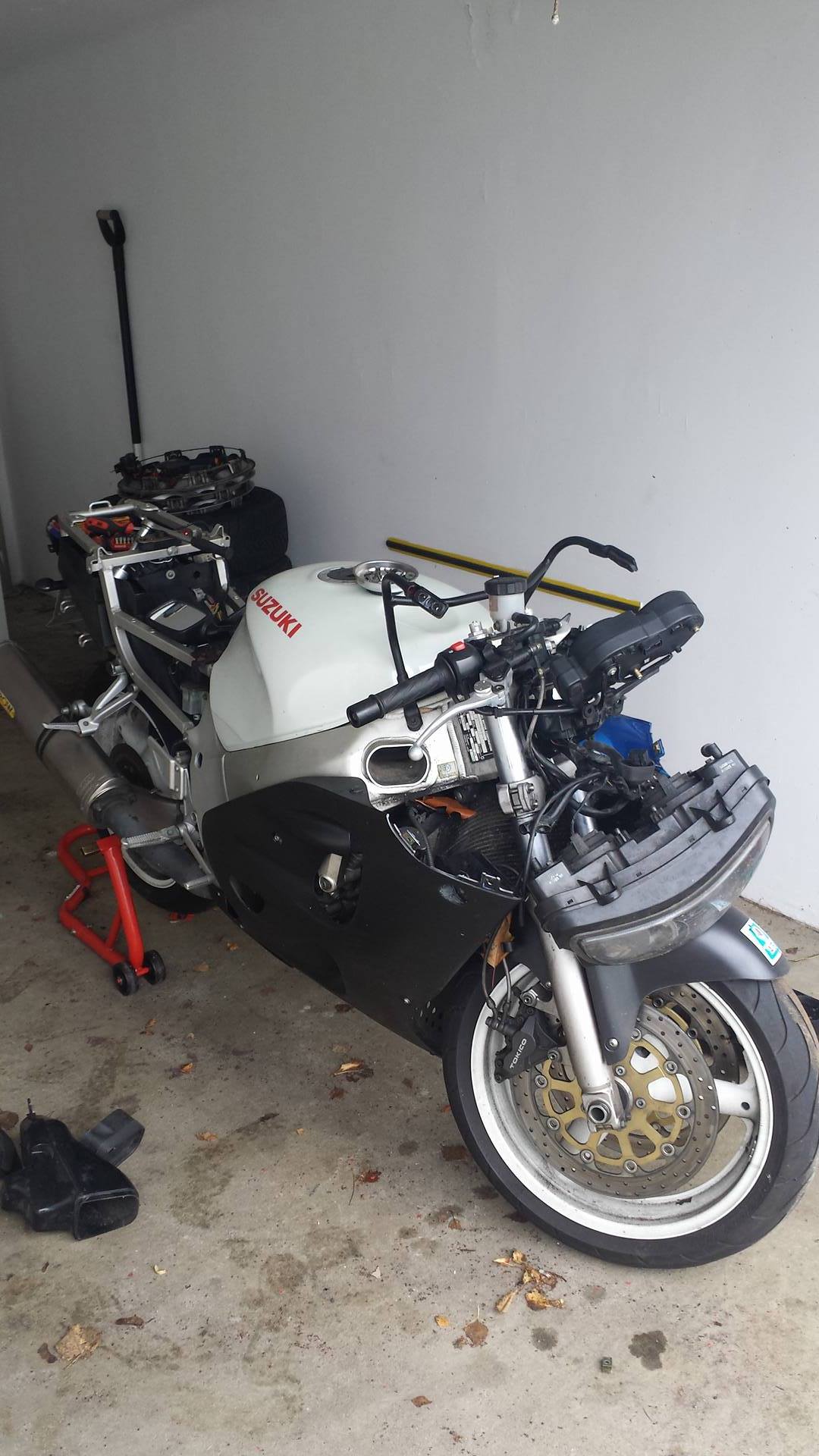

Hab heute die komplette Front zerlegt um halbwegs besser ranzukommen jetz konnte ich euch auch mal ein Bild der Schraube machen.. ;)
Ich würde jetzt auch mit dem Bohrer rankommen und werde denke ich auch die 2 Schrauben anbohren und dann mit Linkdrall rausdrehen sollte ja klappen ;)
Danach kommen mir normale Inbus schrauben rein :D :D :D

Du brauchst da nix raus bohren
Hol dir ein Torx bit mit Loch ;) dann kannst du diese normal raus drehen.

Ich hab Torx bit ich hab Torx Schlüssel alles besorgt aber ich kann nichtmal ansatzweiße druck ausüben :(
Laut Internet ect. ist es ein T30 Torx der passt auch prima aber Rutsch direkt ab, also konnte nie kraft aufwenden
Nicht mit normalen Torx !! Hab Doch geschrieben "Torx Bit mit Loch"
Damit klappt es dann auch ;)

Ja ich habe Natürlich gemeint das ich die mit Loch hab :D
2 Neue Schlüssel machen bei meinem Schlüsselmeister hier 50€ ;) Problem ist ja nur der Ausbau des Schlosses :P aber am WE wird es rausgebohrt und gut ist ;)
