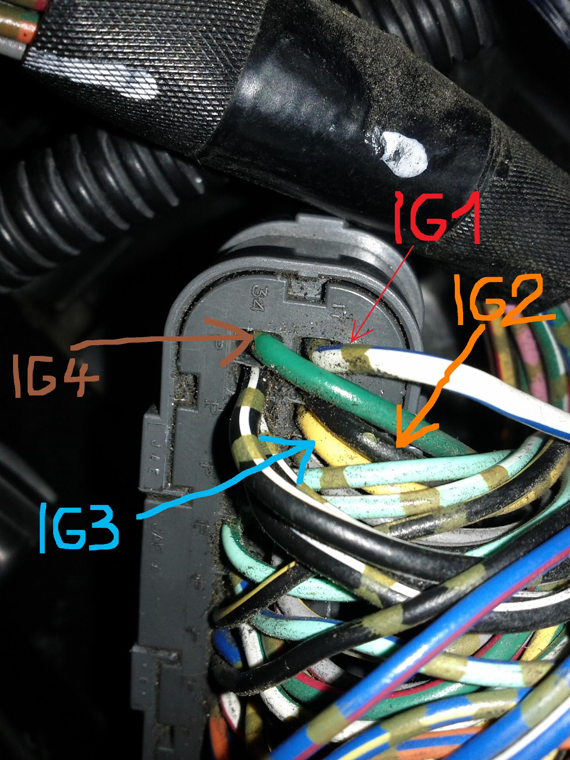

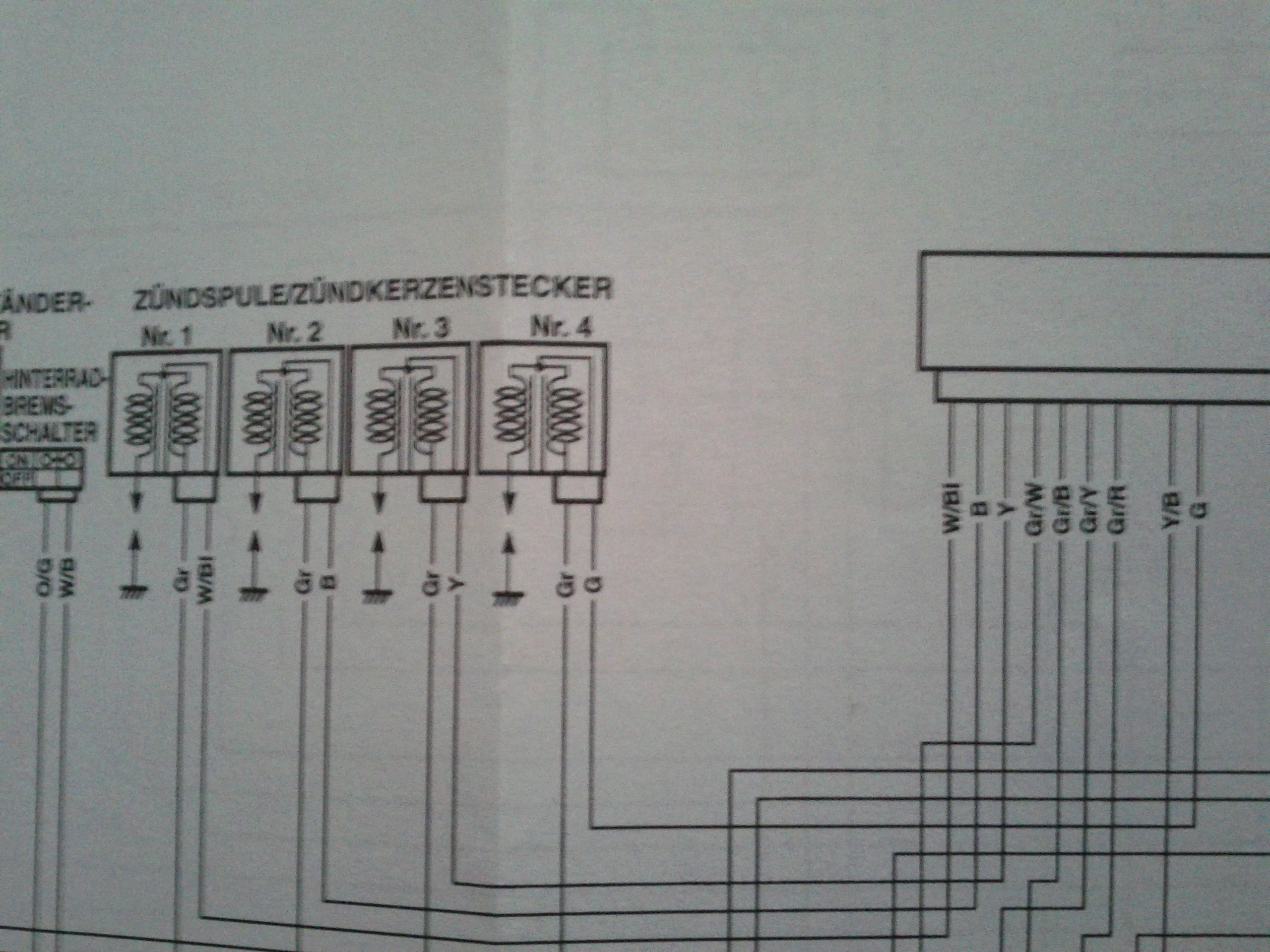

ich bin gerade dabei einen Tellert Schaltautomat einzubauen. Jetzt bin ich aber nicht ganz sicher welche Leitungen von der ECU zu den Zündspulen gehen.
Fahrzeug ist eine GSX-R 1000 K5
Der Stecker ist in Fahrtrichtung links bei der ECU
Kann mir das jemand bestätigen was ich als Anhang beigefügt habe?
Danke schonmal im vorraus.
