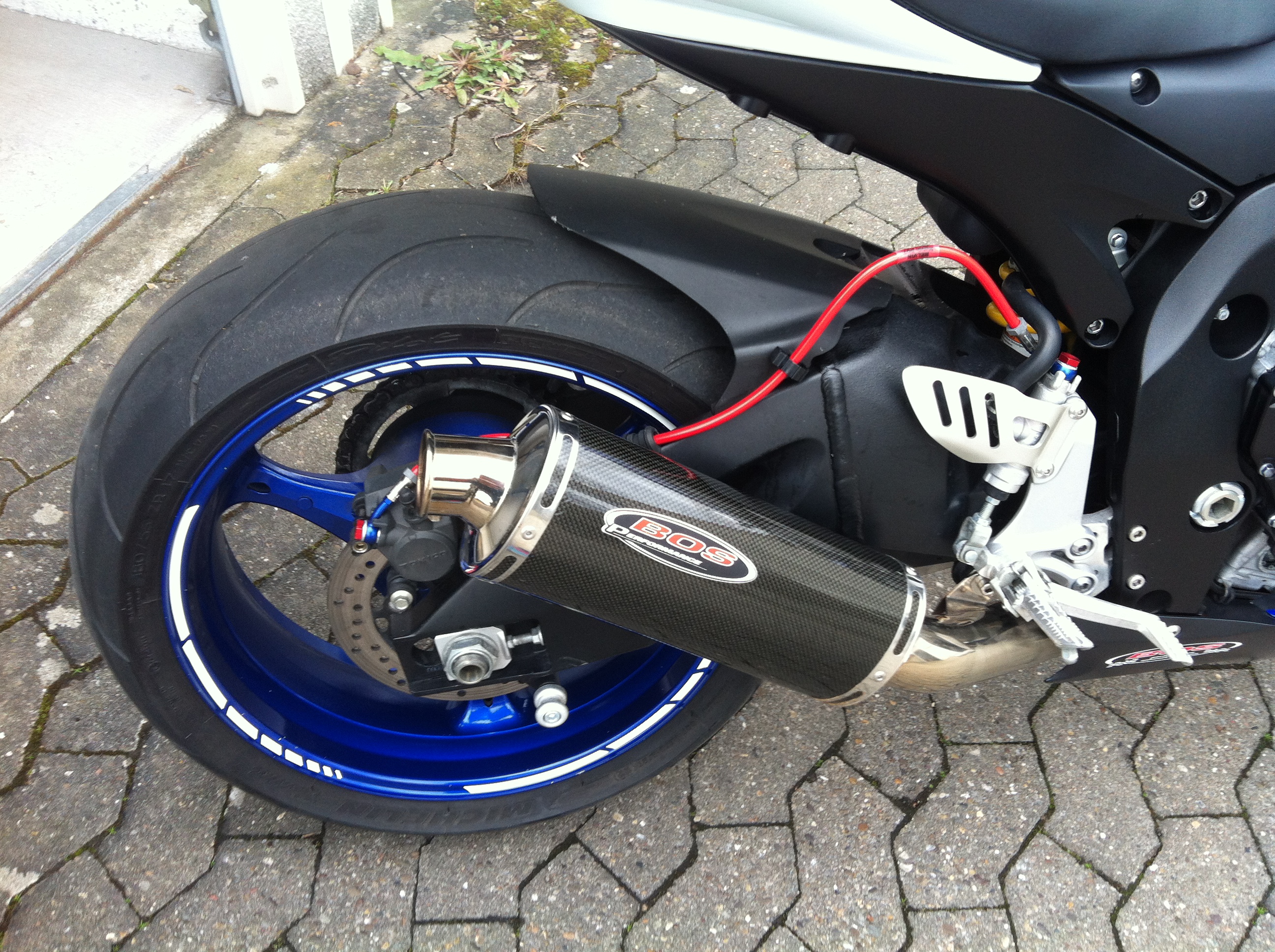

und ? mopped auspuff bremse ach und reifen ! was willst du sagen ? die ltg. sieht gescheit verlegt aus .
Ups ohne Text abgeschicht :confused::D Sorry, bei mir war das Problem das sie nicht verlegt werden konnten obwohl sie genau für mein Mopped gedacht waren, vll kann man hinten erkennen das man mit der Flex ran musste trotz Drehmöglichkeiten der Anschlüsse
Gast6303
ich glaube bei meiner sitzt der fitting sogar zur auspuffseite aber das thema hatte ich hier schonmal mit anderen die der meinung waren das es falsch ist , egal . miten funkenhobel musstes du nachhelfen das aber nicht schön . trotz drehen und wenden ?

genau die Möglichkeit bestand auch mit Auspuffseite usw, dann kleines Stück rausgenommen und "angepasst" leider

Ich sehe nciht wo du mit der Flex dran warst, so sieht die Verlgung und die Länge aber gut aus.
Ich hatte die Leitung zum Auspuff hin und es beanstandet. Darauf super nett eine neue Leitung mit gespiegeltem Fitting und ABE bekommen.
Das Problem was ich nun habe ist, dass die Leitung von Ringmitte zu Ringmitte bei mir 5cm kürzer ist als Original und ich so die Kette quasi nurnoch 1-2 mal spannen kann weil sonst einfach die Leitung zu kurz ist.
(Ich weiß in der Anleitung steht das man sie mit den Originalen verlgeichen soll aber ich hatte das mit dem Ketten spannen einfach nciht auf dem Schirm :/ )
Auch da wurde mir geholfen, eine neue Leitung zugeschickt wobei ich die Leitung nicht gebrauchen konnte, da sie auch nicht mit ABE ausgeliefert wurde und es mit TÜV-Gebühren und Zeitaufwand teurer ist als wenn ich mir eine "längere" Leitung für hinten von einem anderen Hersteller mit ABE hole.
