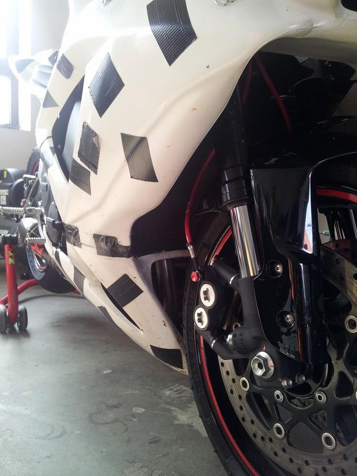

Fertig siehts dann in etwa so aus, Wichtig, unbedingt gerade Fittinge bestellen für die Zangenseite. Bremspumpe kann man originale Abgangswinkel der Fittinge ordern.

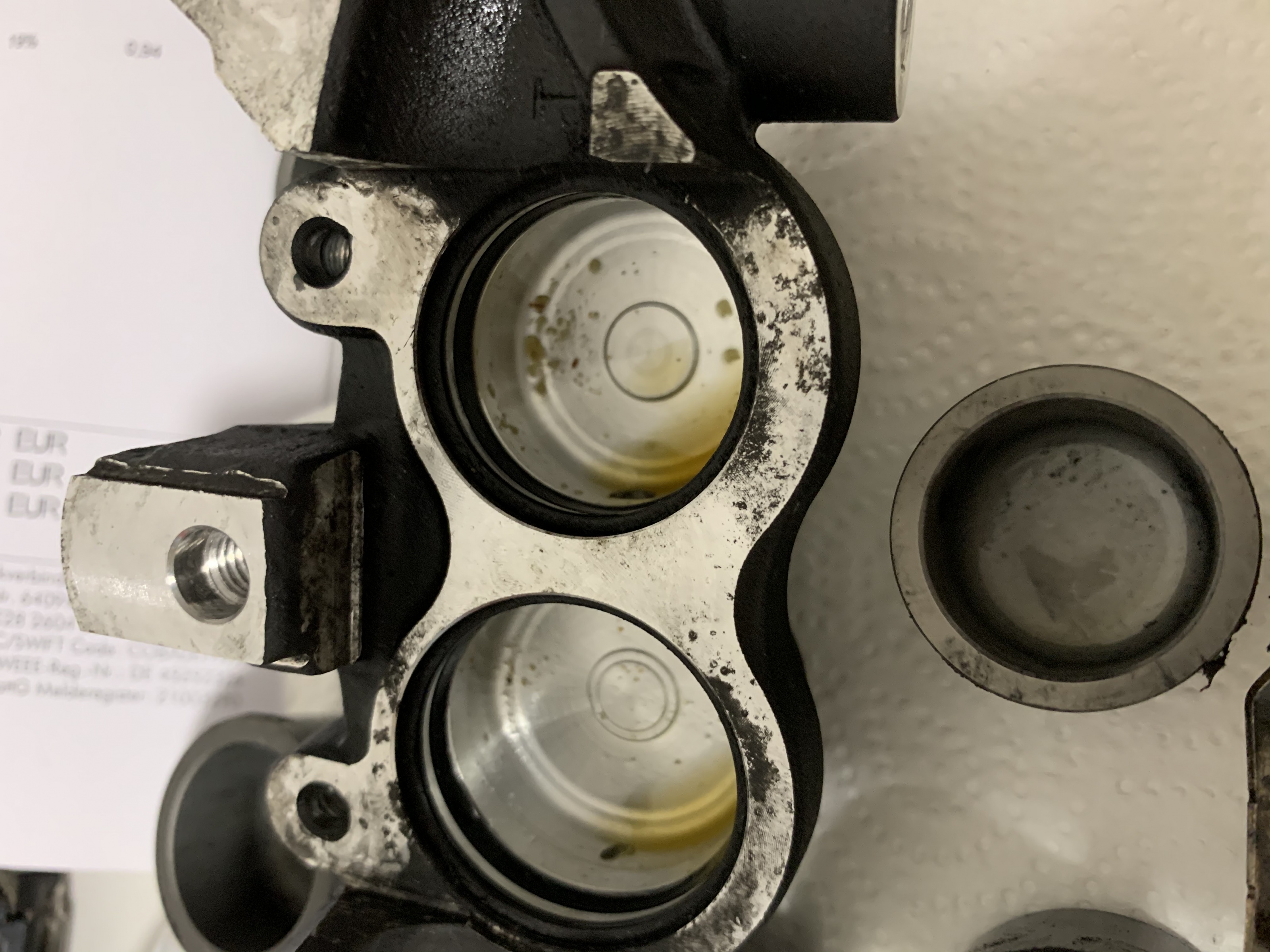

Im Zuge der Leitungswechsel auch die Sattel überholt. Hatten die gar nicht nötig, aber wenn schon, dann schon. Aber im Bremssattel waren krümelige Rückstände.
