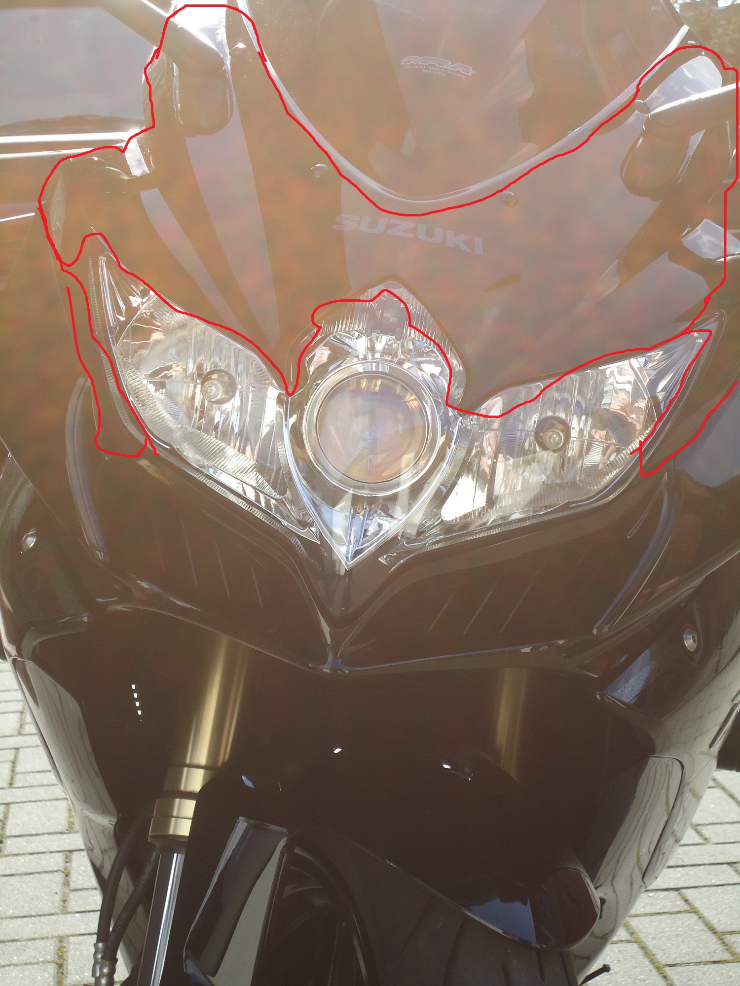

Wenn ich mir die Kanzelvon hinten anschaue - muß da überhaupt der Scheinwerfer raus ?
Rückseite der Kanzel sieht nur gesteckt aus . 4 Plastiknasen - fast so wie Rückseite vom Tacho .
Nachdem Seitenteile - Ramairverkleidung und Tacho raus sind :
Kann man dann die Kanzel nicht einfach nach vorn rausziehen ???????
Scheiß aber auch ist echt dringend - der Lacker wartet ......
Hat jemand Foto ?

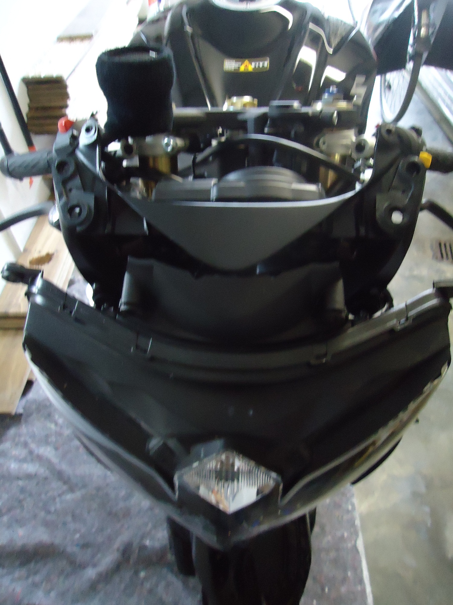

So endlich hatte ich Zeit .
War doch ganz einfach .
Sache von 40 min. und alles war ab .
Man muß nur wissen - wo man dran schrauben muß .......
Jetzt geht es ab zum WTD tauchen .
Nächste Woche kann ich wieder zusammenbauen und dann geht es ab :)
