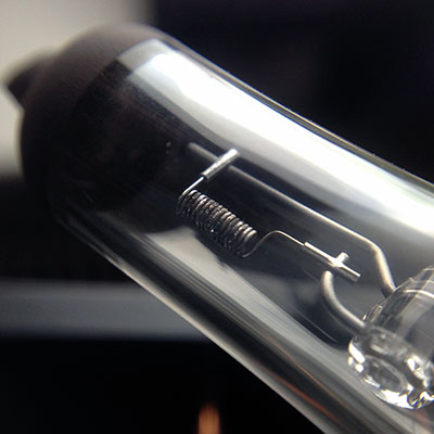

Als erstes wollte ich mal eine neue Birne einsetzen um diese auszuschließen. Gesagt, getan. So sah die alte aus:

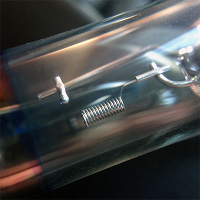

und hier die neue 25€-Birne (Philips X-tremeVision Moto H7 12V 55W):
Auf einer Testfahrt habe ich leider festgestellt, dass es NICHT an der Birne lag. Es wurde weiter heller und dunkler. Auf der nächsten Fahrt zur Arbeit ist sie mir dann auch sofort durchgebrannt und ich konnte nur noch mit Fernlicht weiterfahren...

Die Kamera ist einfach mein Handy mit so nem Makro-Vorsatz. Den habe ich neu und konnte es mir nicht nehmen lassen, die Bilder hier reinzustellen. xD
