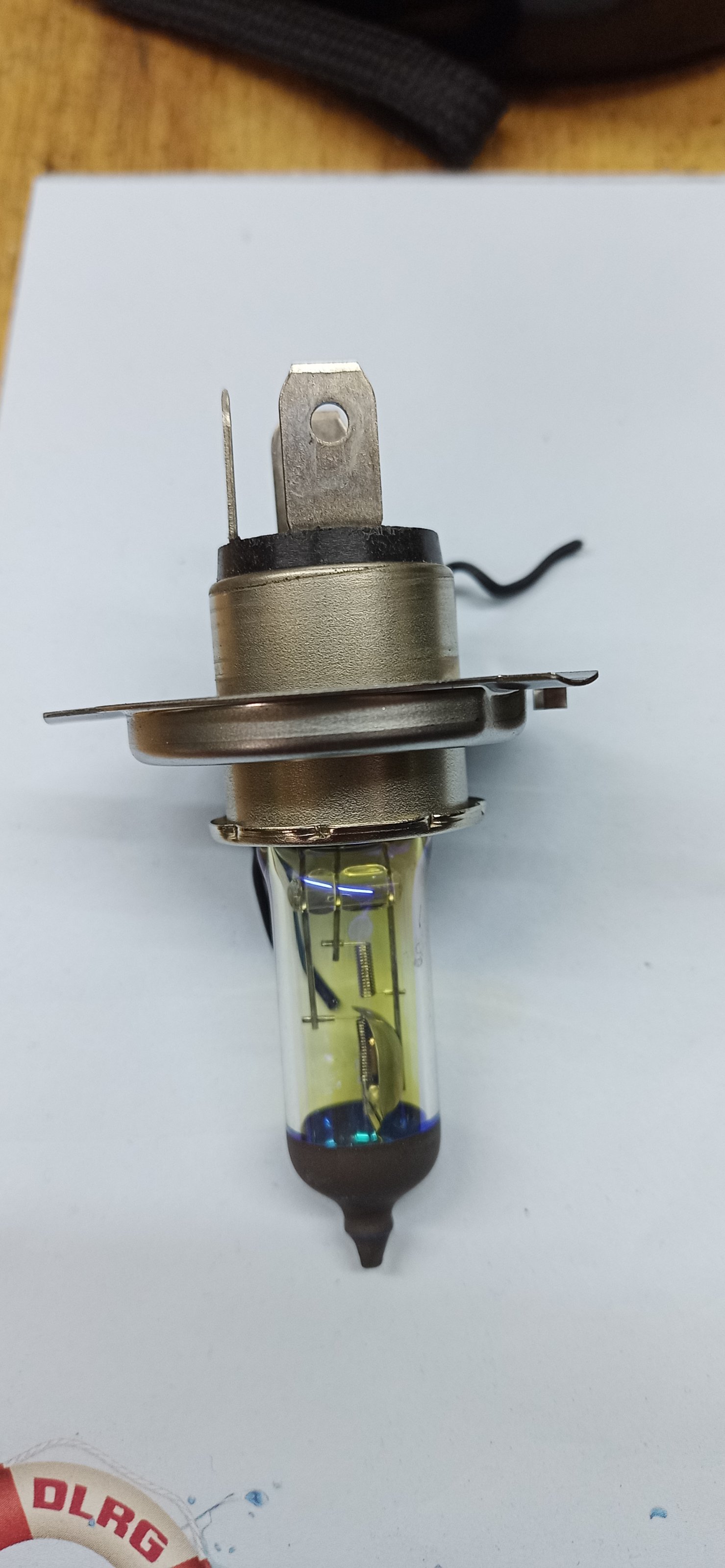

Mahlzeit in die Runde. Hab seit kurzem ne 1000der K2 und bin jetzt auch schon öfter im Dunkeln unterwegs gewesen. Böse Zungen würden behaupten das es egal ist ob das Licht an oder aus ist🤷‍♂️ Jemand einen guten Tipp für Sinnvolle Leuchtmittel vorne? Hatte an die Osram Night Breaker H7 LED gedacht. Jemand Erfahrungen damit? Vorweg: Hab ich vorne überhaupt H7? Hab noch gar nicht geschaut. Danke schon mal für hilfreiche Antworten✌

Vorne ist eine H7 und eine H4 drin.
Bei der H4 wird nur ein Glühfaden von zwei für das Fernlicht benutzt, die H7 macht das Abblendlicht.
Der Nachteil der helleren Birnen ist eine reduzierte Lebenserwartung.

@Tommek hol dir die Night Breaker, sind top. Im bmw board hatte einer 80W Birnen....die sind mal hell....

Die 80W H4 sind, wie es aussieht, LED.
Ich hatte mir das mal an der K3 angesehen.
Es gibt sehr hohe Leitungsverluste, welche sehr viel Helligkeit schlucken.
Die Lösung für die alten Maschinen sind da in der Tat diese speziellen heller leuchtenden
Birnen.
Aber nur richtig effizient, wenn man auch die Verkabelung verstärkt !
Diese ziehen dann auch schon mal statt 55Watt, 75W und die Glühwendel werden heißer als bei den Standard Birnen, deshalb sind sie dann ja auch erheblich heller.
So halten diese super hellen auch leider nicht so lange, da die Hitzebelastung des Glühwendels erheblich höher ist.
Bei Motorrädern mit geringer Laufleistung ist das aber wohl zu vernachlässigen.
Was aber auch nicht gut ist, sind die feinen Fibrationen der Maschinen und Schläge durch harte Dämpfung.
So sollte es nicht verkehrt sein, stets Ersatzbirnen mitzuführen.
Das zweite Problem ist dabei, das eine dünne Verkabelung, welche schon mit 55W Schwäche zeigt,
bei 75W noch mehr schwächelt.
Praktisch heißt das, dass im normalen Betrieb weder die 55W, geschweige denn die 75W erreicht werden.
Die einfachste Lösung ist, die Frontbeleuchtung über Miniaturrelais zu steuern, welche direkt von der Batterie versorgt werden.
Es genügt dafür ein separates 1.5 Quadrat starkes Kabel von Plus, wie auch der Masse der Batterie,
nach vorne zu führen.
Ein kleines Kästchen mit einer Streifenraster Platine, zwei Printrelais und einer Sicherung, dürften mit den Light Breakern, oder anderen z.B., dann die angegebene Mehrleistung erbringen.
Aber wohl nicht mit der originalen Verkabelung der Gixxen !
Ein solches Kästchen, fest vergossen, hätte nicht mehr als etwa eine Kantenlänge von 3 oder 4cm und hängt einfach frei, faktisch unsichtbar, hinter den Birnenfassungen.
Montagezeit etwa 15 Minuten, Kosten dann vielleicht so 50 Euronen für ein komplettes Modul.
Reine Materialkosten etwa 20 € pro Stück, denke ich mal.

Bin am Bike, mit meinen H4 Nightbreaker sehr zufrieden. Die Lichtausbeute ist erheblich gesteigert worden, die spürbar heller ist.

Die Nightbreaker verlangen lediglich 55Watt, wie eine Standard Birne. Da brauchts keine Messung, da die Lampen nicht mehr benötigen, als bei der Standard Birne.
Hatte die Nightbreaker mal in einem Auto verbaut und da hielten diese 3-4 Jahre.
Dort brennen diese meisten länger und öfter, als beim Moped.
Eine 80 Watt Birne würde ich auf keinen Fall verbauen, da diese um einiges mehr Ampere abverlangen als die mit 55 Watt.
Da hätte ich meine Zweifel, ob die Lima dies auf längerer Zeit mitmacht.

Wenn der Kabelwiderstand zu hoch ist, werden die 55W nicht erreicht, egal bei welchem Leuchtmittel.
Die Lampe wird dann mit Unterspannung versorgt.
Die Lichtmaschine wird mit 80W nicht höher belastet.
Es hat sogar den Vorteil, das der Regler dann nicht mehr so heiß wird.

Selbst wenn die 55W der neuen Birne durch die unterdimensionierte Verkabelung nicht ankomen sollte, so sind die Nightbreaker doch erheblich heller als Standard mit dem was ankommt.

Also, ich habe es vorhin mal nochmal nachgemessen,
da ich die Werte nicht mehr sicher wusste.
Bei meiner 1000 K4 liegen vorne an der H4 (Fernlicht) knapp 50Watt an.
An der H7 (Abblendlicht) liegen etwas mehr als 45Watt an.
Es fehlen also beim Abblendlicht etwa 18% Leistung, das ist schon ne Ecke, beim Fernlicht etwa 9%.
