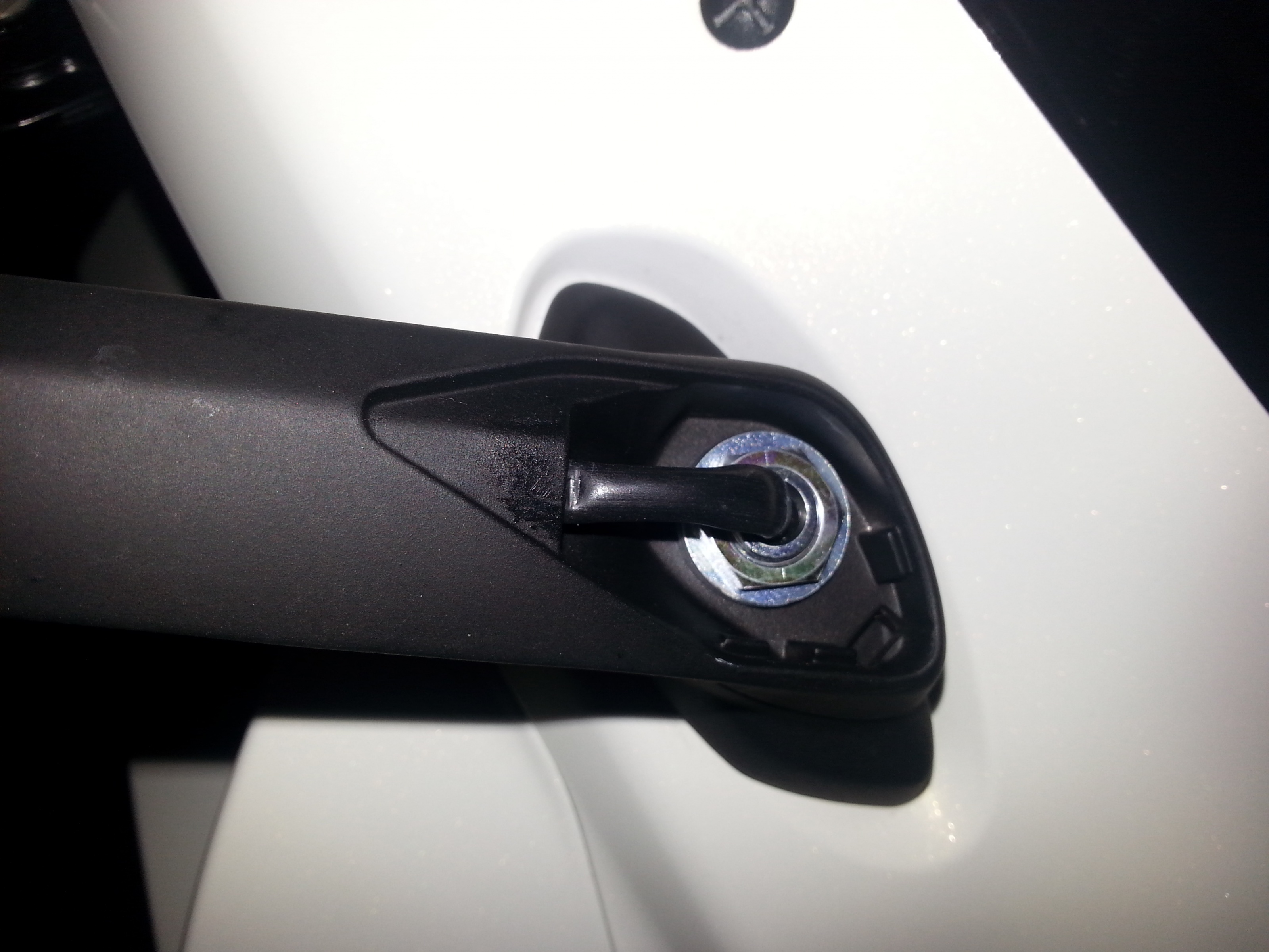

Hi an alle,
habe folgendes Problem...
Beim Putzen habe ich heute gemerkt, dass an meinem rechten Spiegelhalter die kleine Abdeckung nahe der Verkleidung fehlt...
Weiß jemand, ob man dieses Teil einzeln bekommen kann oder muss man gleich nen "ganzen" Spiegel rechts kaufen?
Vielen Dank für eure Antworten im voraus.
Gruß, Achim

Würde sagen, such mal den Händler deines Vertrauens, oder einfach einen in der Nähe auf und frag mal nach.
Mir ist mal das kleine Antriebsrad der Ölpumpe gebrochen. zu Suzuki hin, Teil raus gesucht und gleich mit genommen.
andernfalls jemanden fragen, der seine Maschine für die Strecke fertig gemacht hat und keine Spiegel mehr benötigt.
Bei Ebay etc. nen Spiegel kaufen ginge zwar auch aber da ist der Teilemarkt aktuell etwas dürftig.

Gibts als seperates Ersatzteil und kostet 5,31€.
ich habs für eine Seite noch hier liegen, da meines auch locker war.
Teilenummer: 56515-47H01
Ein Schnäppchen, wie man es von Suzuki kennt... :lol:

Also bei mir ist die auch abgefallen, hab bei meinem Freundlichen nachgefragt wie das
sein kann und für umme den Ersatz bekommen, ist wohl häufiger das Problem..

Mein Händler bestellt mir so ein Teil. Wenn ich das richtig verstanden habe, auch für umsonst.
Gruß, Achim

Ist ein Fehler von Suzuki, bei meiner L1 genau dass gleiche passiert.
Wird normalerweise kostenlos von Suzuki gemacht. Das Problem ist bei denen bekannt.

Genau so ist das, für die Kappe muss nichts bezahlt werden!

Ich hatte das gleiche Problem. Wirst du allerdings wieder verlieren, wenn du das Teil dieses mal nicht anklebst.

ahhh heut auch verloren... zefix -.- 10.000 km gehalten

Heute habe ich das Teil per Post von meinem Händler bekommen. Habe es vor meiner Tour gleich mal drauf gesetzt... mal sehen, wie lange es jetzt hält!?
