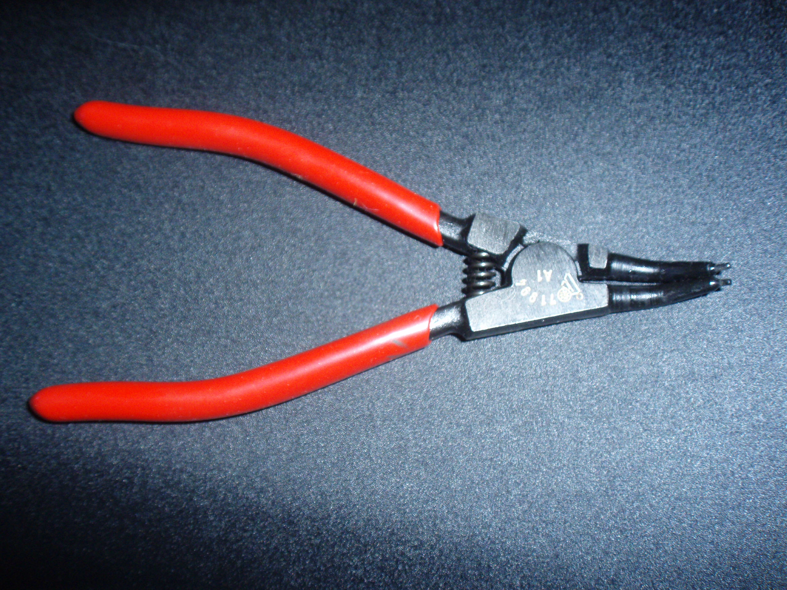

Den Sicherungssplint nicht vergessen womit die Schaltung fixiert ist. Der existiert zumindest bei meiner K7 :-) also ich meine den 3/4 geöffneten Sicherungssplint mit den beiden "Schlaufen" den man am besten mit einer speziellen Zange abmacht (auseinander drückt).
Gruß
Das Teil nennt sich Sprengring. ;)

Und so eine Zange brauchst du!

Ja das wäre möglich,dass es bei der k8 anders ist, ich werde es ja am Wochenende sehen, aber wird wohl nicht ganz so ein großer Akt wie ich gedacht habe, so eine Zange hab ich auch zu Hause rumliegen =) danke jetzt weiß ich auch wie der Sprengring aussieht :-)

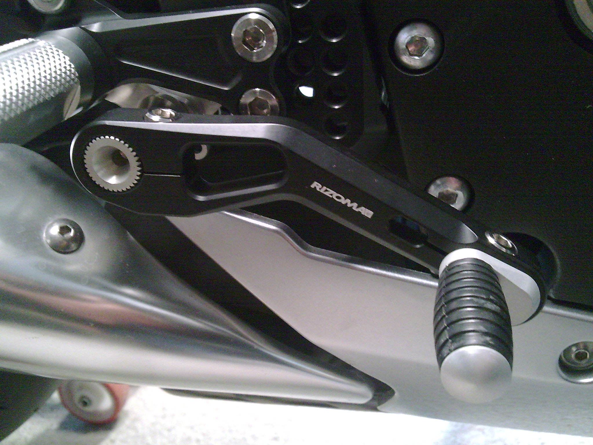

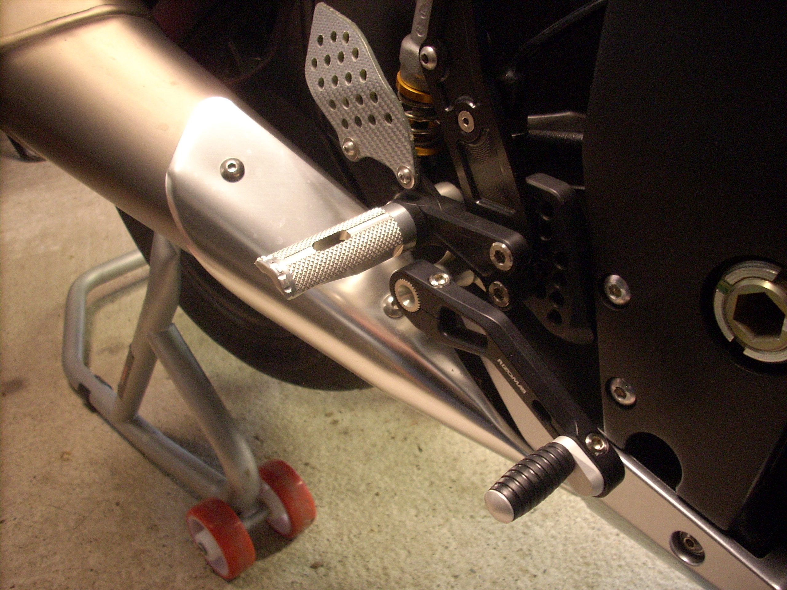

Sieht klasse aus die Rastenanlage!
Wenn die Fußstütze auch schwarz wäre es für meinen Geschmack perfekt!
Weit verbreiteter Irrglaube :rolleyes:
Seegerring schimpft das Teilchen sich. Leider findest du unter "google-Bildchen" die richtigen und die fälschlicherweise so genannten. Einfach mal Seegering und Sprengring vergleichen.... dann wird der Unterschied deutlich.
Nur als Vorsorge, damit sich nich mal jemand die falschen kauft und doof guckt, wenns nich tut :)
