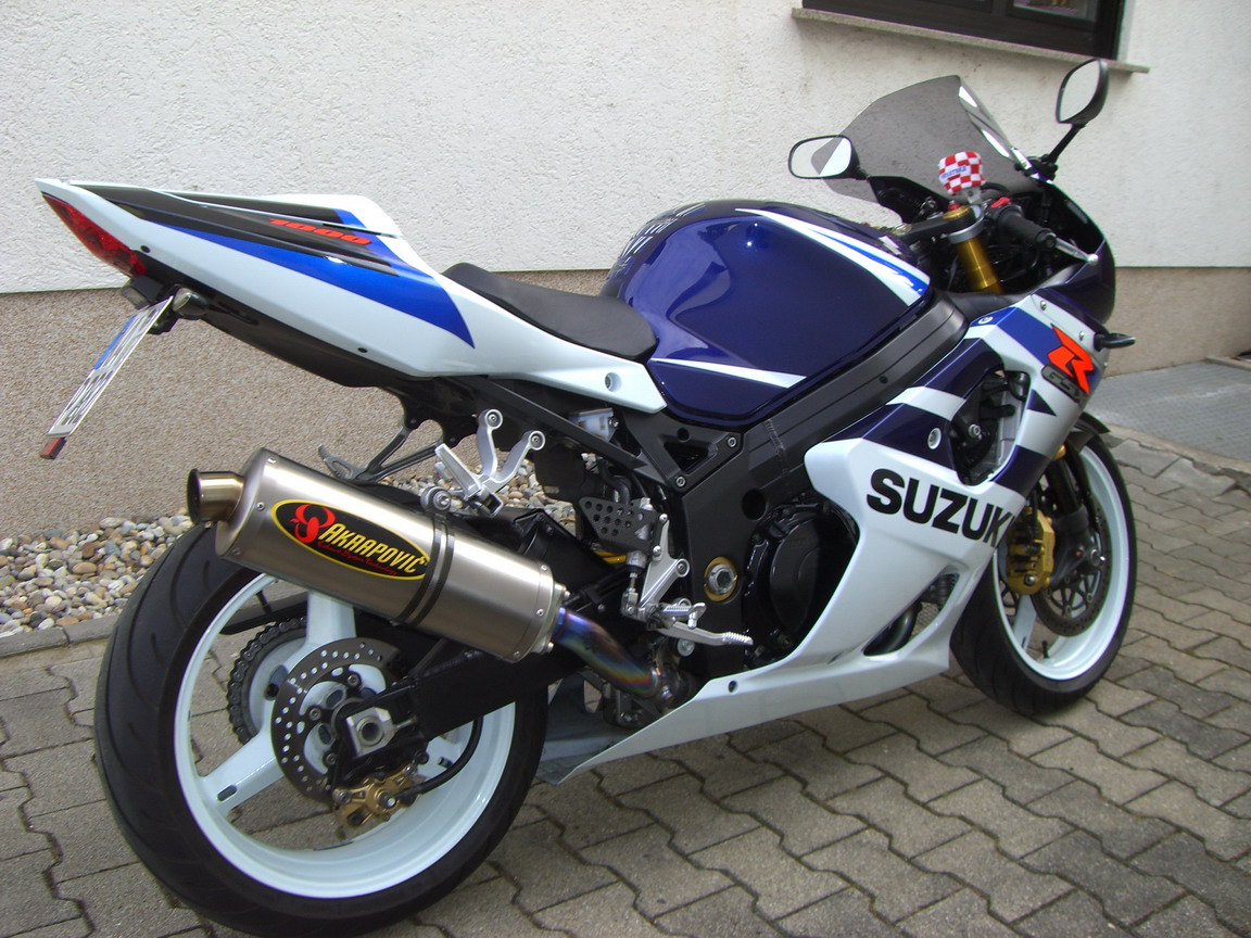

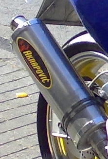

so sorry für die Quali!
Daten: Originallänge ca. 50cm oda?
die Länge dieses Auspuffs: 34cm

Schööööön kurz:won:
