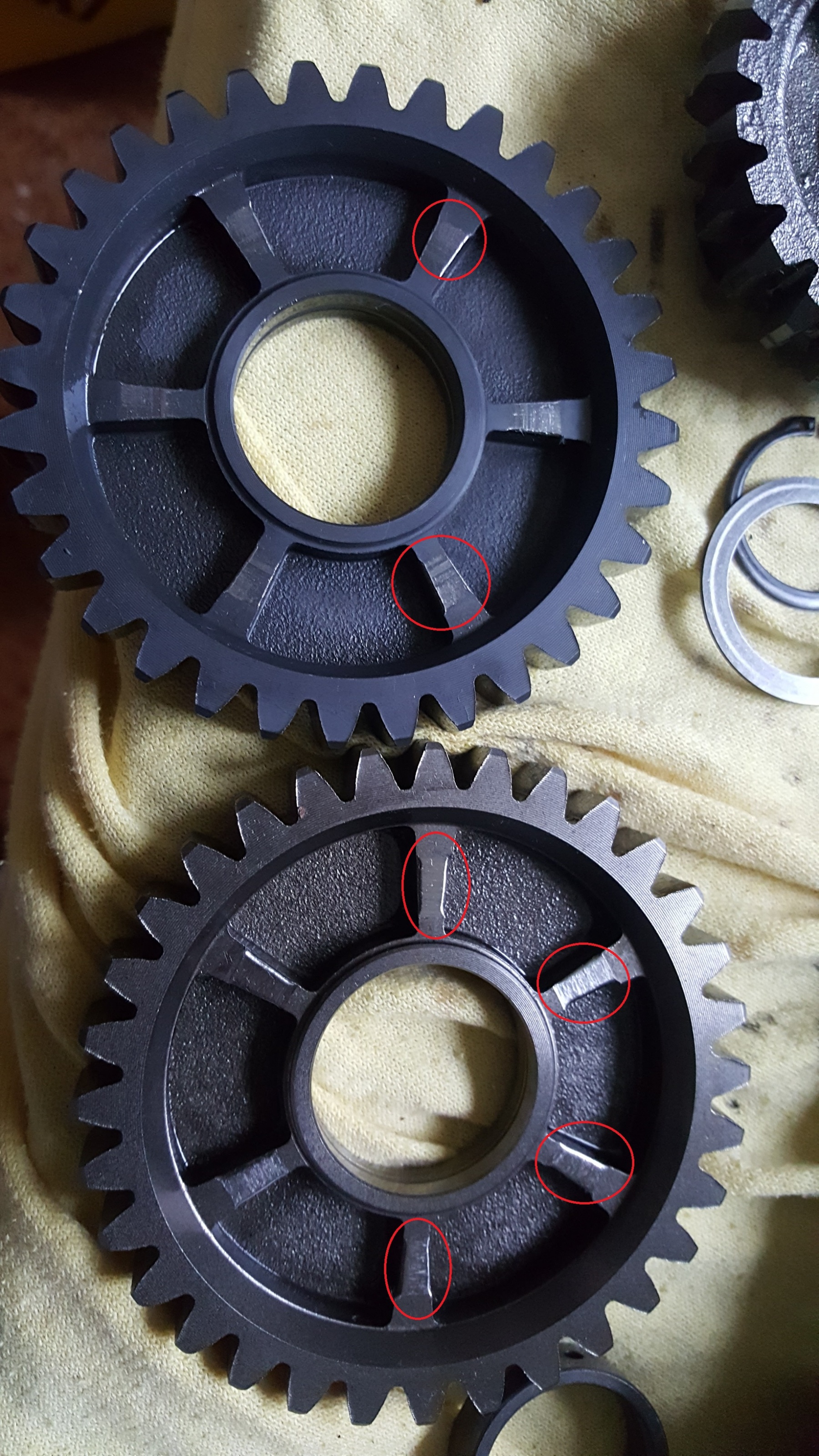

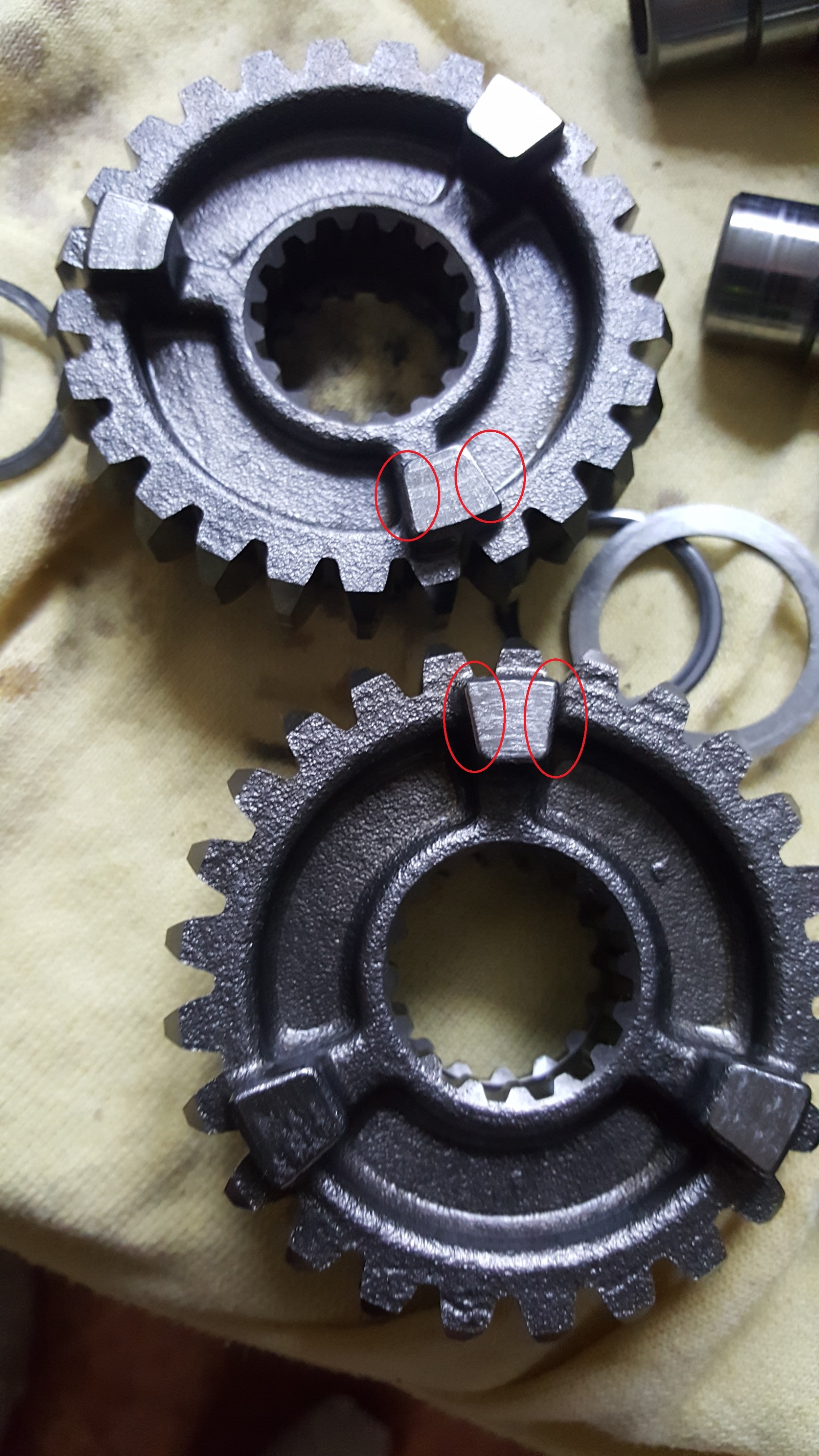

der Fehler scheint gefunden. Wir haben das Getriebe zerlegt und einen Gebraucht-Motor bekommen und dort auch das Getriebe zerlegt.
Mein Motor hat 54.000 km, der gebrauchte ca. 12.000 km.
Die Unterschiede an den Mitnehmern 1./2. Gang sind enorm, im Vergleich zu dem wenigen Eingriff, welchen die Mitnehmer ineinander haben. Ich hoffe ich lehne mich jetzt nicht zu weit aus dem Fenster, aber es scheint als wäre das ein bisschen eine Fehlkonstruktion. :p
Naja, aber über 54.000 km darf ich jetzt auch nicht meckern. :D
An den Mitnehmern des Ritzles des 2. Ganges sieht man es nicht so, aber an denen vom Ritzel des 1. Ganges ist es schon eindeutig.

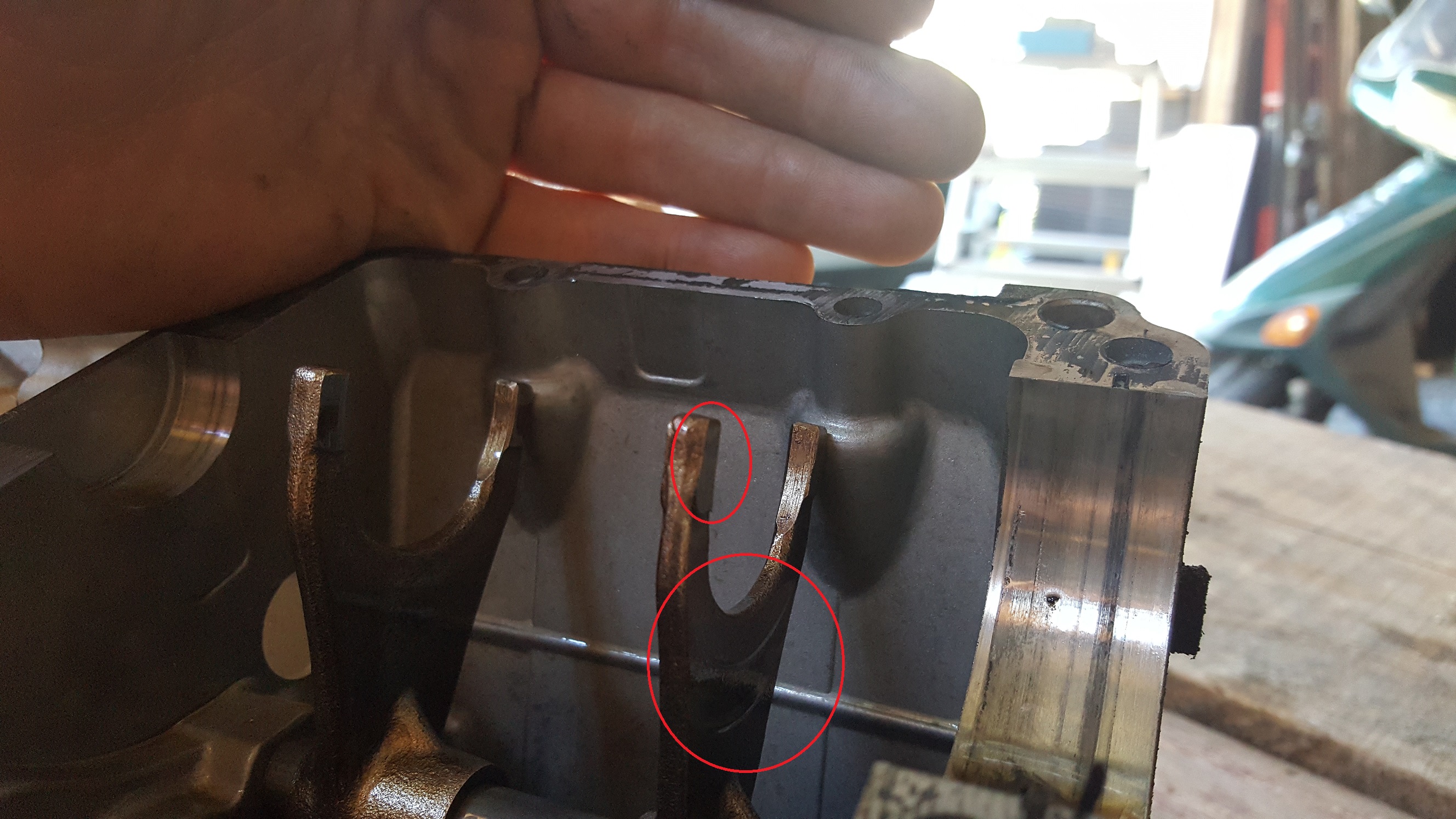

An den Schaltgabeln (besonders für den 2. Gang) is auch eine starke Abnutzung zu sehen - und irgendwie einseitig sieht es auch aus.
Die "neuen" Schaltgabeln haben noch fast vollständig die gleiche Farbe und in der Fläche ist gar keine Abnutzung zu sehen.

also es waren tatsächlich die Ritzel und die Schaltgabeln. Bin gestern abend Probe gefahren und die Aussetzer sind weg.
Beim wieder zusammebauen haben wir festgestellt dass die Kupplung auch falsch eingestellt war. Leider war das anfangs nicht zu merken, denn das Klacken beim Schalten is ja normal, aber jetzt ist es viel sanfter und leiser (und ich um ein Gefühl reicher :D). An der Kupplung haben wir die Schraube des Seilzugs, welche in den schwarzen Deckel geht, weiter heraus gedreht und dann den Kupplungshebel daran eingestellt.
