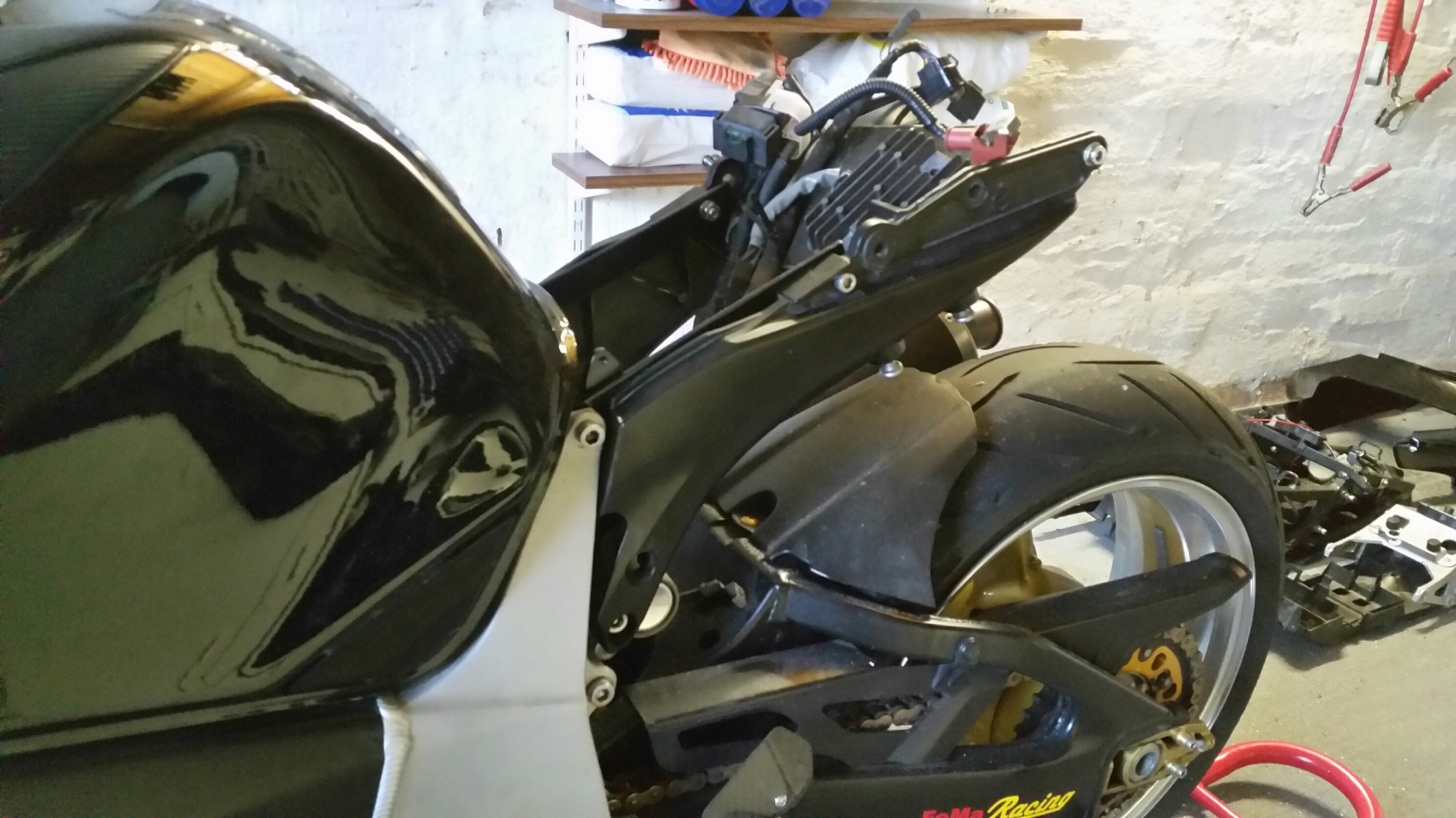

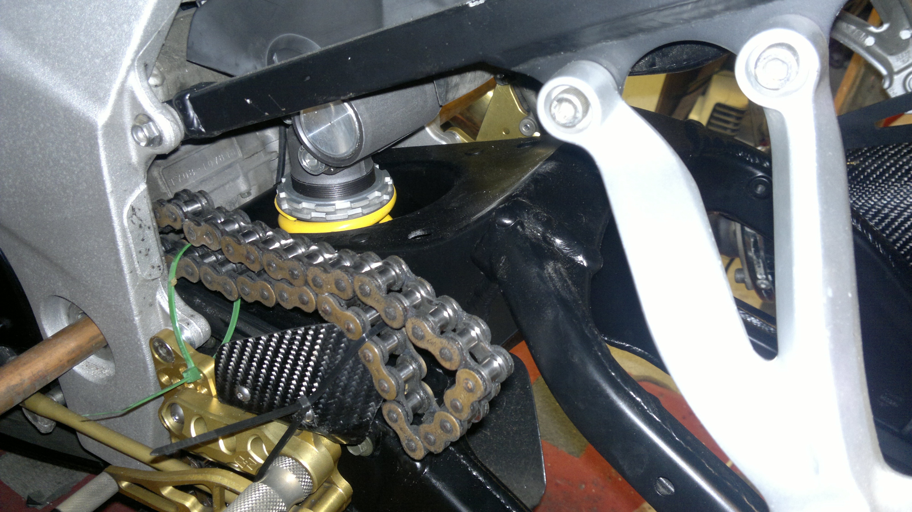

Sieht gut aus das Pferdchen! Hast du paar Fotos zum Schwingen- und Heckumbau? War ja wohl bisschen mehr zu tun als ein Plug&Play Austausch.
Macht einiges her, wenn man auf eine K1 das K6 Heck baut - top!

Gerne doch. Den heckumbau habe ich erst letzte Woche durchgeführt. K6 Rahmenstreben mussten natürlich an die Form des K1 Rahmens angepasst werden und dann wurde das heck mittels hilfskonstruktion montiert. Die hilfskonstruktion braucht nur die Momente der neigungskräfte zutragen. Die seitlichen Kräfte trägt der K6 heckrahmen allein, wie original.

Sieht sehr geil aus!! Hatte auch schon mal mit dem Gedanken gespielt meiner K3 nen anderes Heck zu verpassen. Sehr schön gelöst. Hast du evtl. noch Bilder von Hinten?! :)

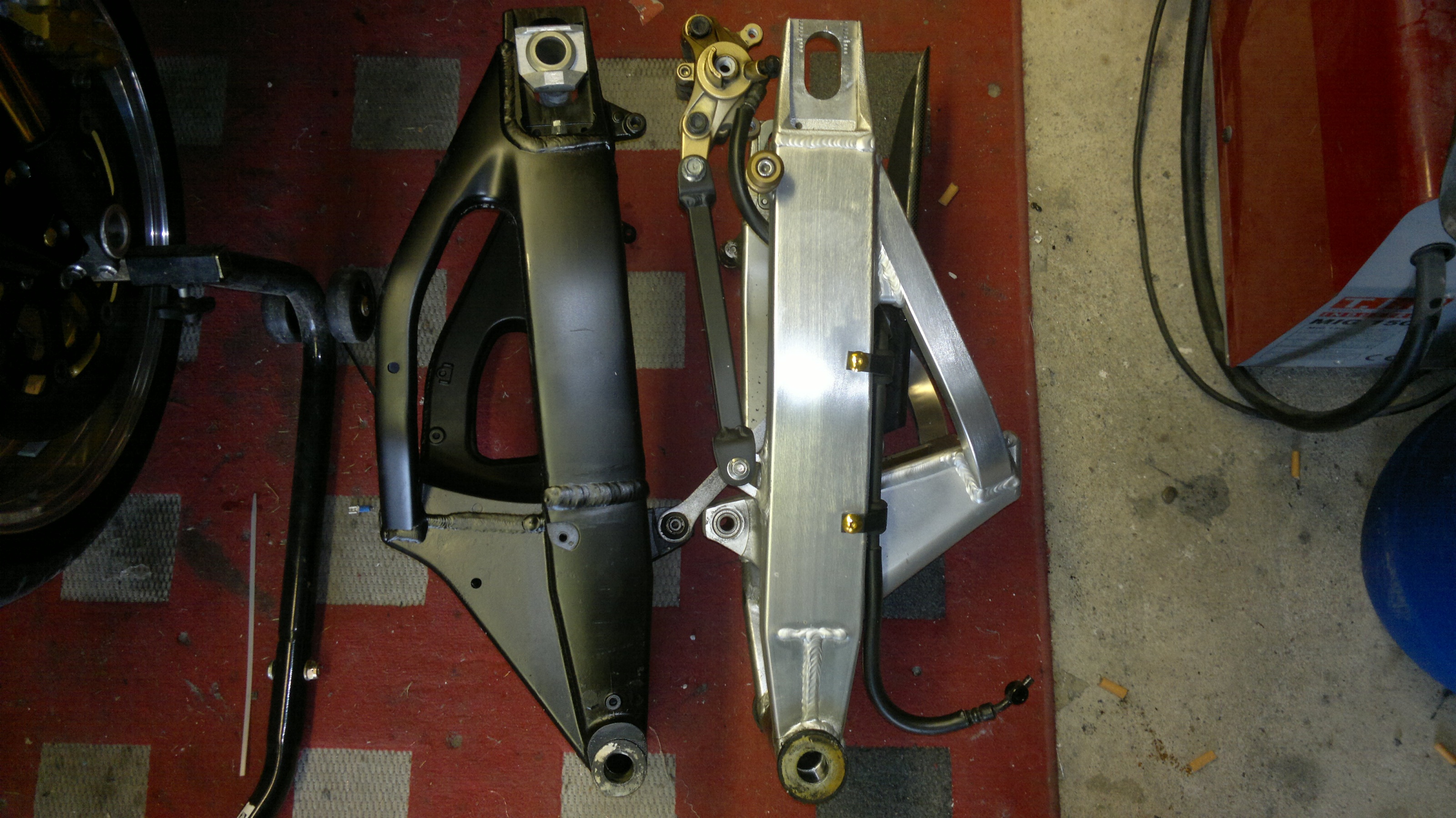

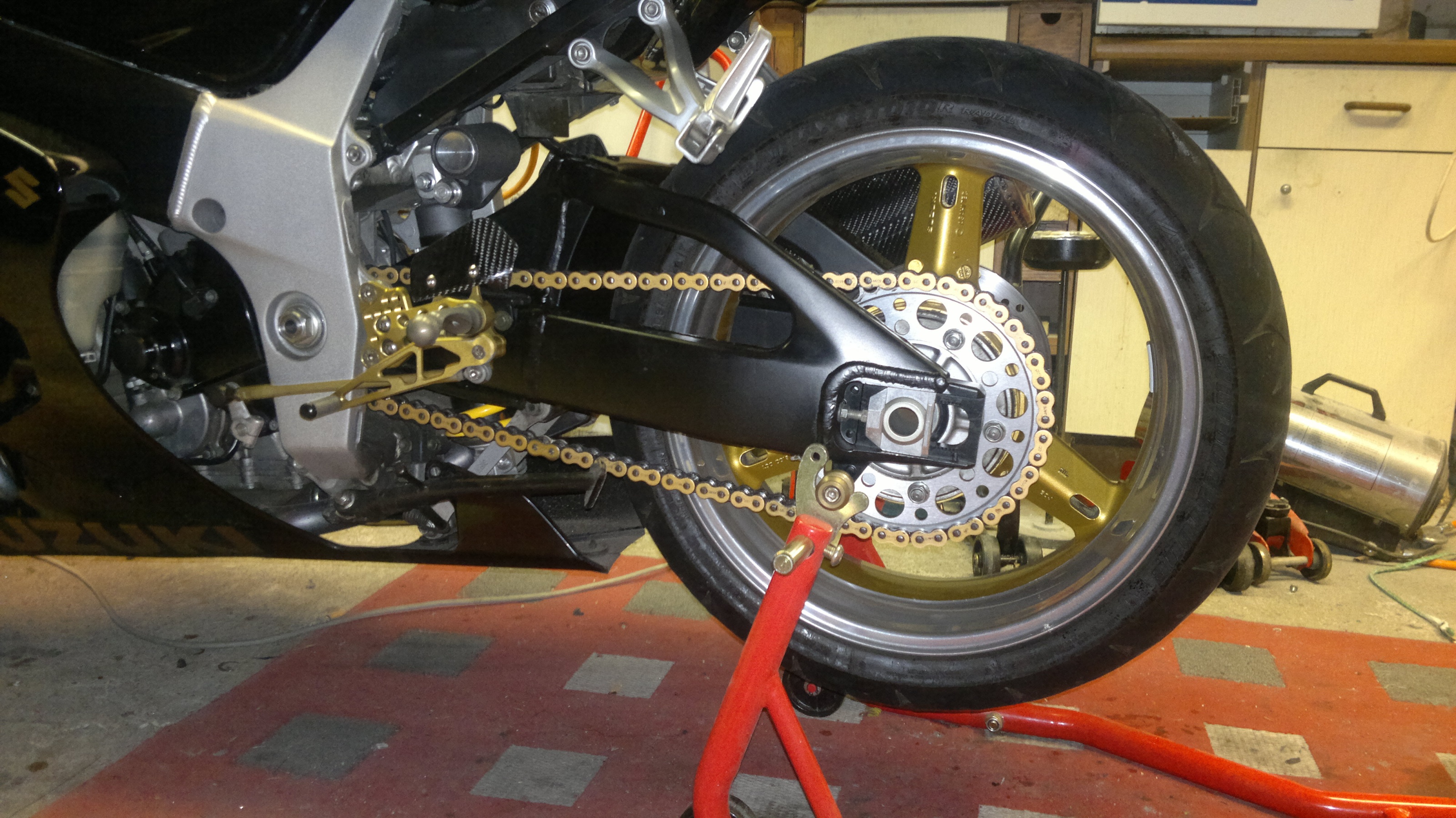

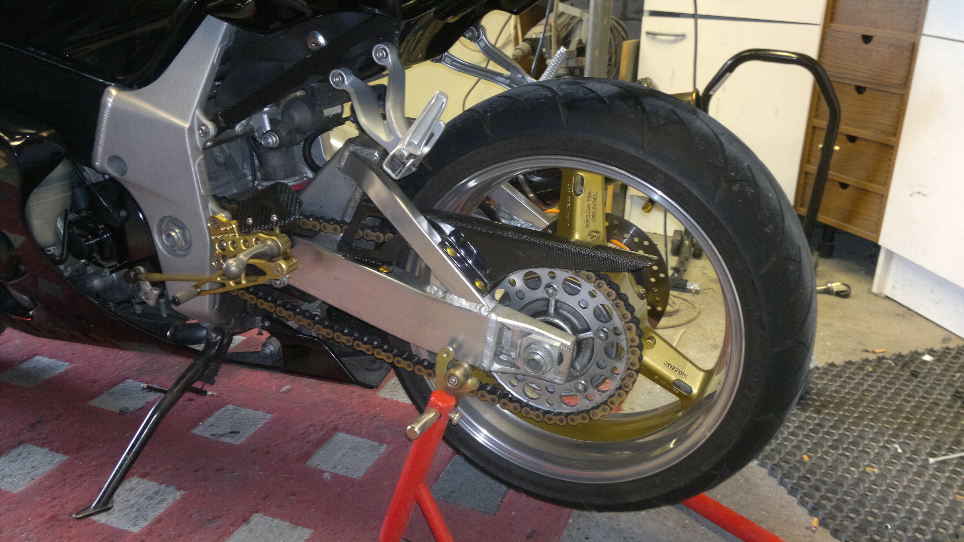

Hat die K6 Schwinge die gleiche Länge wie die K1?

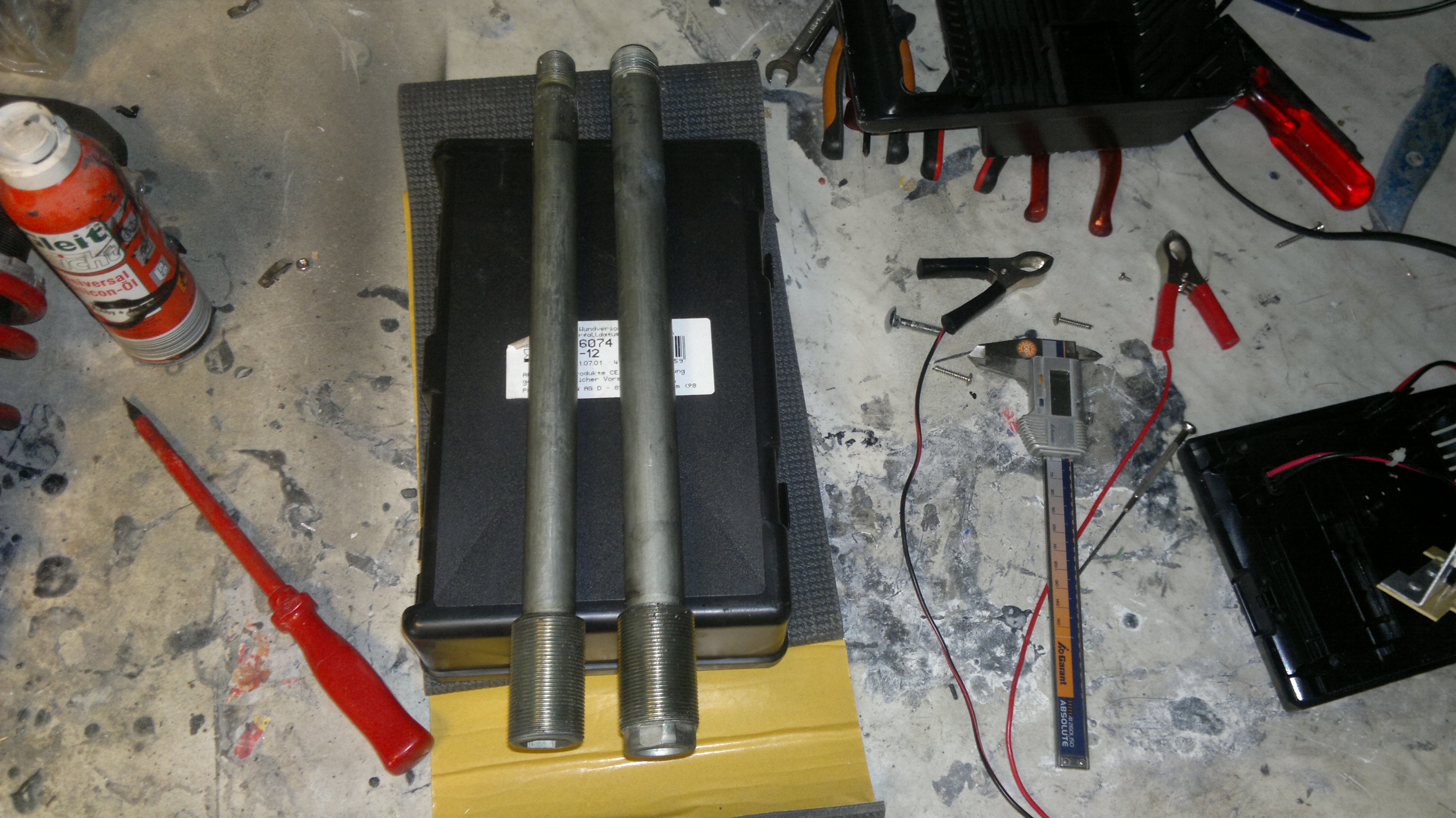

Die Schwinge samt Federbein von einer Kilo K6, habe ich schon vor 2 jahren umgebaut. Dafür müsste ich eine Komplett neue Schwingenachse fertigen lassen. Da die K1 Achse ein im Rahmen 1,5x32er Gewinde und die K5 ein 1,5x30er Gewinde hat. Desweiteren ist die Achse der K1 25mm im Durchmesser und die der K5 ist eine 22mm Achse. Damit die neue Achse nun von 22mm Durchmesser 32er Gewinde auf der anderen Seite des Rahmens in die 25er Lagerung passt, wurde dafür noch eine Hülse angefertigt. Und schon passte die Schwinge plug in play.
Bilder von hinten folgen sobald die Beleuchtung eingetroffen und montiert ist.
Selbstverständlich ist es natürlich auch alles eingetragen. Mit dem Heckumbau geht's nächste Woche zum tüv.
