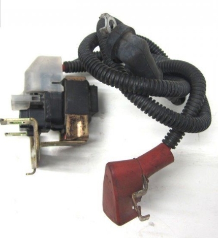

Im Starterrelais sitzt noch eine 30A - Das Relais sitzt hinter der rechten Seitenverkleidung - Ich schätze die ist durch.
Ansonst sitzen meines wissens die Sicherungen 10&15A links hinter dem linken Scheinwerfereinsatz direkt neber dem RAM AIR.
Suche hinter der Seitenverkleidung danach:
