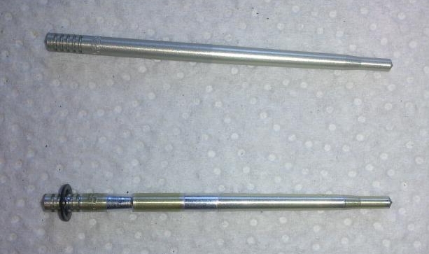

Schwarz heißt im allgemeinen zu Fett.
Es muß nicht nur Dreck oder Benzinrest sein - sondern auch Verschleiß, das z.b ein Vergaserschieber hängt weil der sich verkantet usw.
Oder z.b. schau mal das hier sind die gleichen Düsennadeln die eine neu und die andere 50TKM alt.
Die alten Nadeln sind so derart verballert dass ein korrektes Benzin/Luftgemisch kaum noch hergestellt werden kann.
Wie verhält sie sich wenn Du beim Fahren, den Choke rein machst, oder geht das bei der nicht mehr.
Das mit dem synchronisieren wird oft leicht überbewertet, wenn Du beim Vergaser im eingebauten Zustand vom Lufi-Kasten hergesehen die Schieber sehen kannst. Und sehen kannst dass ale gleich aufliegen, dann den Motor startest und schaust ob sich alle 4 Schieber beim Gasgeben gleichmäßig bewegen, dann ist das in den meisten Fällen zuerst mal ausreichend. Ich hatte nur Probleme mit der Synchronisation bei der 69er 4 Zylinder Honda CB750 Four und er RG500 Gamma, weil bei denen alle vier Vergaser durch Züge angesteuert worden sind, und die haben sich unterschiedlich gelängt, deshalb mußte da immer mal wieder nach synchronisiert werden. Das habe ich bei allen durch Gestänge verbunden Vergaserbatterien nicht mehr gehabt.
