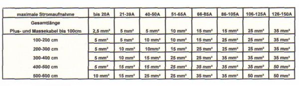

Wie schon erwähnt, werd den Kabeldurchmesser messen oder vl steht ja wirklich was drauf wie dick es ist!Ich denke aber mal du wirst darum nicht herumkommen. Lösungsvorschläge wurden ja schon ausreichend genannt. Zu dem Leitungsquerschnitt, versuche mal das Kabel ohne Isolierung zu messen, wobei mir 1cm etwas dünn vorkommt.
