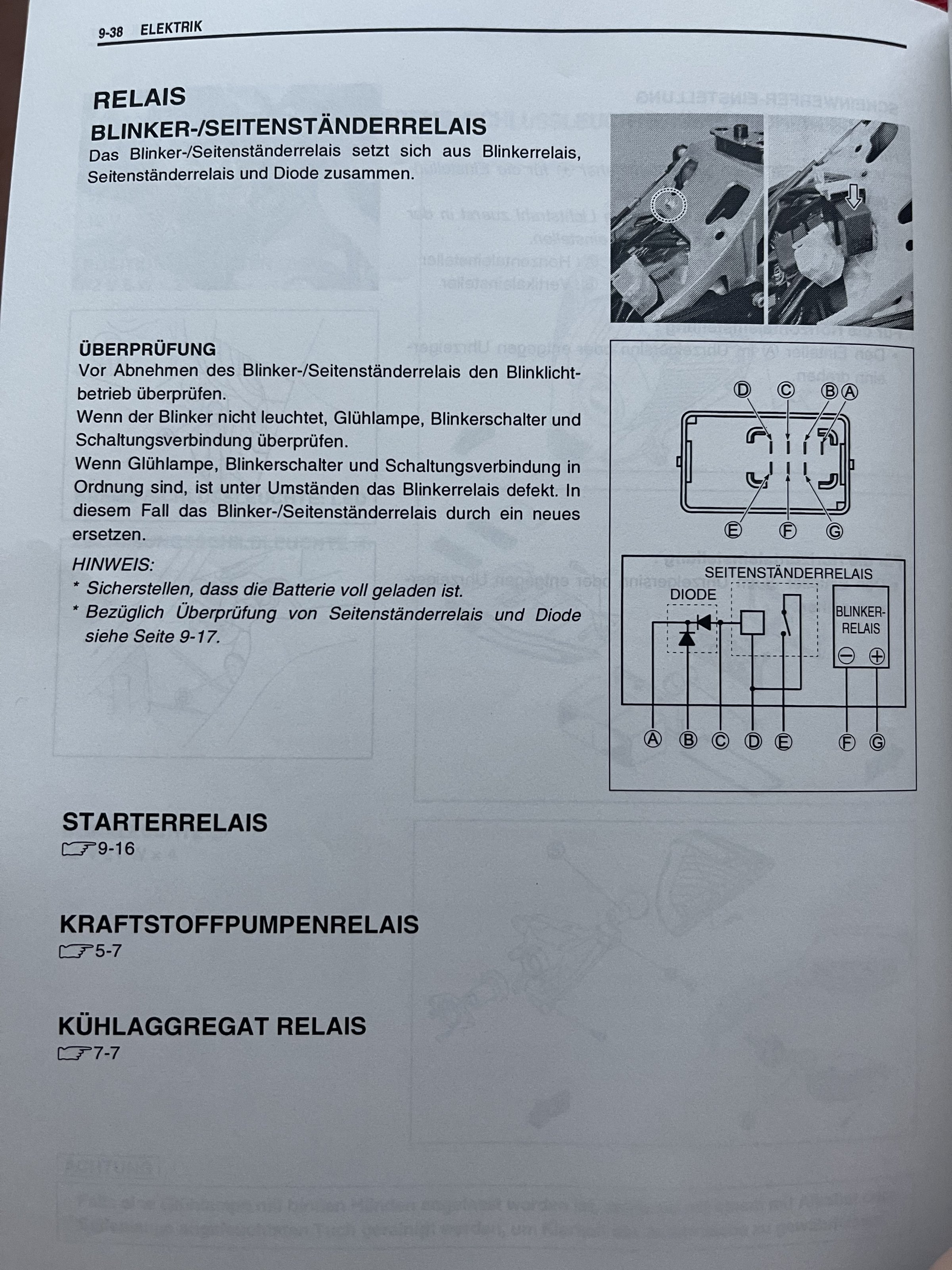

Diskutiere Blinker gehen nicht mehr! im Biker Treff Forum im Bereich Allgemein; Hier hast Du ein Foto des Werkshandbuchs, ist zwar die 750 K7, aber die sind ja quasi Baugleich:

threepeo stimmt ist aber fast das gleiche Bild wo ich gepostet hatte war halt aus der englischen Version der 600 K6-7
aber vieleicht helfen ihm die 2 Bilder mehr.

Joo danke An alle die mitgewirkt hatten
hab das blinkerrelais gefunden und ausgetauscht.
interessanter weisse hab ich es erst raus genommen und wieder reingesteckt, dann hat es auch sofort wieder funktioniert.
Naja hab jedenfalls ein neues drin und hoffe das es nun wieder funktioniert.

Ja aber Interessanterweise war es doch nicht da Relais.
Der Steckplatz hat ein Wackelkontakt 😐
Muss mal schauen wie ich da gebacken bekomme.

Na ja, nach gut 15 Jahren kann es halt doch auch mal zu Kontaktproblemen kommen.
Klingt zwar komisch, ist aber so! ;) :D:thumbsup:
